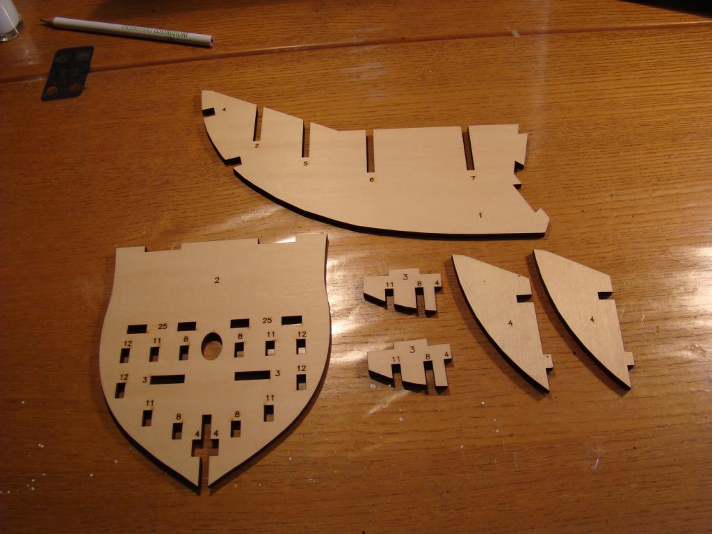

Salve a tutti,
sono ad aprire il mio nuovo cantiere e si tratta della Sovereign of the Seas pubblicata a fascicoli da Deagostini - ModelSpace.
Prima di iniziare questo cantiere mi sono informato bene sul modello e dopo aver visto diverse foto mi sono convinto che si trattava di un bel modello e che valeva la pena montarlo. Quando mi sono arrivate le prime uscite a casa ho avuto la conferma di tutto questo. Il materiale è buono e anche i fascicoli sono fatti molto bene e interessanti. Nelle prime pagine si tratta la storia del Sovereign of the Seas, sia della nave che dei suoi costruttori, poi l'articolo successivo riguarda la recensione di un modello/diorama che ha ricevuto riconoscimenti o che comunque viene considerato di notevole realizzazione. Nella terza parte si hanno dei consigli su come realizzare alcuni attrezzi utili alla costruzione del modello come per esempio una morsa o uno scaletto e nell'ultima parte ci sono le istruzioni su come assemblare i pezzi contenuti nel fascicolo. Le istruzioni sono corredate di foto e sono molto ben fatte anche per chi è proprio estraneo di modellismo navale.
Per quanto riguarda gli strumenti necessari al montaggio per adesso ho avuto bisogno di un tubetto di colla vinilica, dei morsetti, un set di lime, un tagliabalsa, un pennellino, un tubetto di colore nero, uno rosso e uno bronzo, delle pinzettine/tronchesine da filo metallico e della colla cianoacrilica. Comunque il dettaglio dell'uso degli strumenti verrà spiegato di volta in volta al momento dell'utilizzo.
Per il momento ho assemblato solo i pezzi del primo fascicolo (foto 1 e 2). I pezzi che mi servivano sono stati tolti dal supporto in cui si trovavano (foto 3) mentre gli altri che al momento non sono necessari sono stati lasciati dentro alla confezione (foto 4) e successivamente ci ho scritto sopra il riferimento del fascicolo e di che tipo di pezzo si tratta (foto 5). Per assemblare la prima uscita non si ha bisogno di molti attrezzi ma quello che proprio non può mancare è la colla vinilica (foto 6). Gli incastri di tutti i pezzi sono stati provati prima di essere incollati e nel caso non entrassero al meglio basta limarli leggermente con una lima o con della carta vetrata. Il primo incollaggio è stato quello tra i 2 pezzi n°3 e il pezzo n°2 (foto 7). Una volta seccata la colla ho unito il tutto alla falsa chiglia n°4 (foto 8-9). La cosa importante da verificare durante questi assemblaggi è la perpendicolarità tra i pezzi incollati, che si può verificare con il semplice utilizzo di un righello o di una squadra.
Per ulteriori dettagli sull'opera potete visitare direttamente il sito DeAgostini.
Riguardo la durata dell’opera e il suo costo non sono in grado di dare alcun supporto: sul sito DeAgostini trovate tutte le informazioni e ognuno, in base alle proprie esigenze, può trarre le proprie conclusioni.
Ringrazio DeAgostini e Modellismo.net per l'opportunità che mi hanno dato di costruire questo modello.
Costruzione Sovereign of the Seas - ModelSpace DeAgostini-dsc01555.jpg   Costruzione Sovereign of the Seas - ModelSpace DeAgostini-dsc01556.jpg   Costruzione Sovereign of the Seas - ModelSpace DeAgostini-dsc01557.jpg
Costruzione Sovereign of the Seas - ModelSpace DeAgostini-dsc01558.jpg   Costruzione Sovereign of the Seas - ModelSpace DeAgostini-dsc01559.jpg   Costruzione Sovereign of the Seas - ModelSpace DeAgostini-dsc01560.jpg
Costruzione Sovereign of the Seas - ModelSpace DeAgostini-dsc01561.jpg   Costruzione Sovereign of the Seas - ModelSpace DeAgostini-dsc01563.jpg   Costruzione Sovereign of the Seas - ModelSpace DeAgostini-dsc01564.jpg

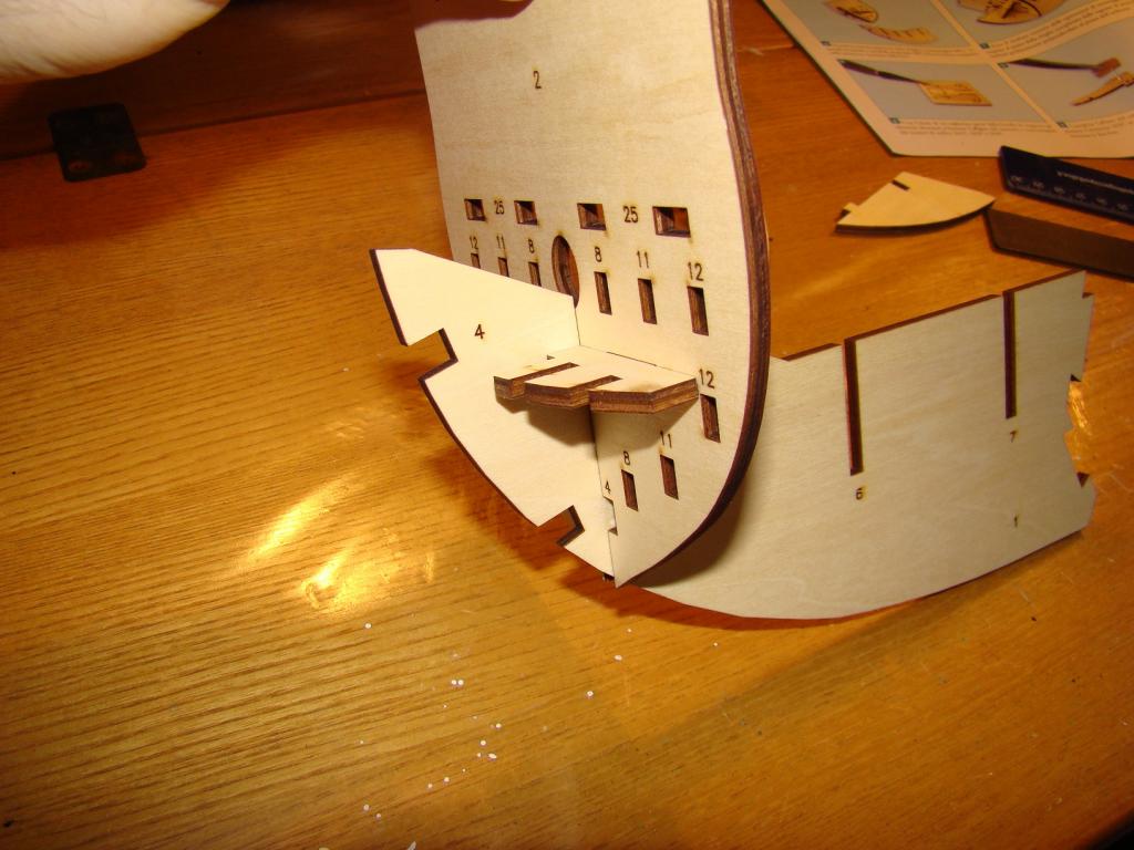

Quando la colla è asciugata ho inserito i 2 pezzi n°4 e li ho tenuti stretti con l'aiuto di 2 morsetti (foto 1-2) e a colla seccata il risultato è quello che si vede nelle foto 3-4. Il montaggio dei pezzi dello scheletro della nave contenuti nella prima uscita è finito.
I restanti pezzi riguardano il montaggio di un cannone.
Nella foto 5 vedete tutti i pezzi del cannone. Sono rimasto piacevolmente sorpreso della canna che è fatta molto bene e ha sopra dei rilievi davvero belli. Per prima cosa con l'aiuto di un tagliabalsa ho separato tutti i pezzi della base di legno (foto 6). Con una lima sono andato ad eliminare tutti i residui di legno nei punti dove i pezzi erano attaccati alla base (foto 7).
I 3 pezzi in legno che costituiscono l'affusto del cannone sono stati incollati con colla vinilica e lasciati asciugare per un pò (foto 8).

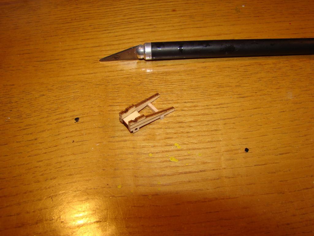

A colla asciutta ho inserito il listello (foto 1) che poi ho accorciato col tagliabalsa (foto 2) e ho limato per renderlo perfettamente al livello dell'affusto (foto 3).
Per la colorazione i fascicoli non danno indicazione sui colori da usare e ci può anche essere chi preferisce realizzare il modello senza tinteggiatura e lasciarlo tutto color legno.
Per quanto mi riguarda ho usato i colori della giapponese Tamiya che sono colori acrilici che hanno dei toni molto belli e hanno il pregio di asciugare molto velocemente. Comunque ognuno è libero di usare i colori che preferisce sia come tipo che come marca. Nella foto 4 vedete il colore XF7 con cui ho colorato l'affusto del cannone e nella foto 5 il colore XF1 con cui ho colorato le ruote. Nella foto 5 vedete anche la piccola struttura in filo di ottone per poter colorare le ruote senza tenerle in mano. Quando ho colorato l'affusto del cannone ho voluto non far andare il colore in quelle piccole strisce nere laterali e per fare questo ho prima colorato la parte esterna in modo uniforme, come se queste strisce nere non ci fossero, e poi, a colore ancora fresco, sono passato in quelle strisce col tagliabalsa in modo da togliere il colore che c'era. Nella foto 6 vedete l'affusto colorato con l'inserzione della prima ruota. L'incollaggio della ruota all'asse e di quest'ultimo all'affusto è stato fatto con colla cianoacrilica. Considerate che la colla cianoacrilica è una colla che quando secca "mangia" un pò di colore e quindi è opportuno andare a ritoccare il colore una volta che la colla si è seccata. Nella foto 7 ho messo l'altra ruota e scorciato il perno in ottone con delle pinzettine. Nell'ultima foto vedere il cannone finito. La canna è stata colorata in bronzo col colore X33 sempre della Tamiya ed è stata fissata all'affusto con colla cianoacrilica. Anche i fermi della canna sono stati colorati di nero e poi incollati al corpo del cannone con colla cianoacrilica.

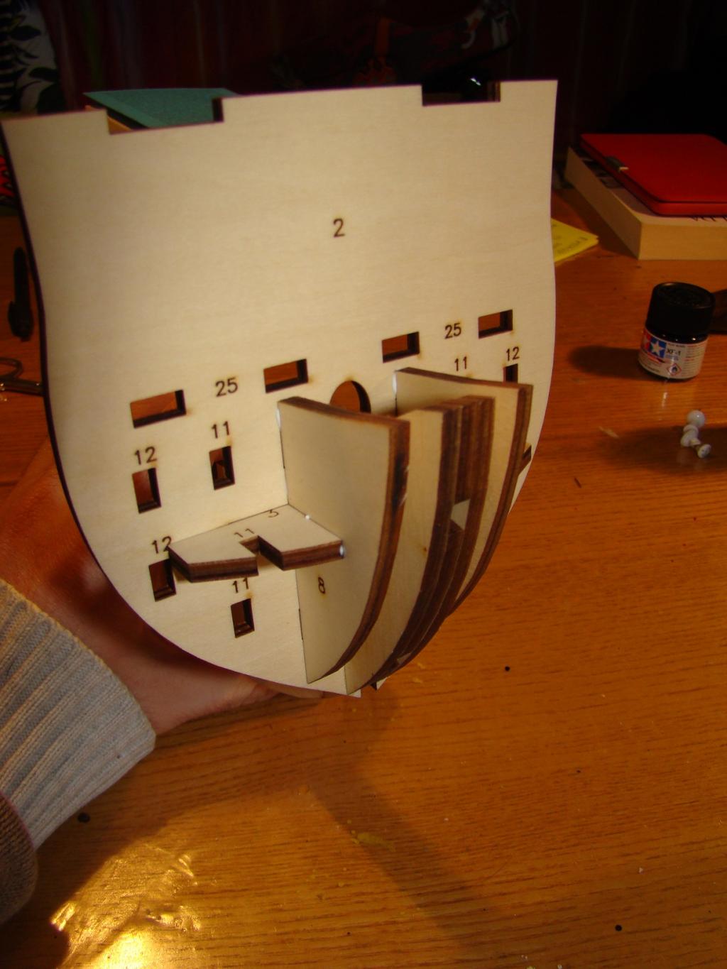

Salve a tutti.

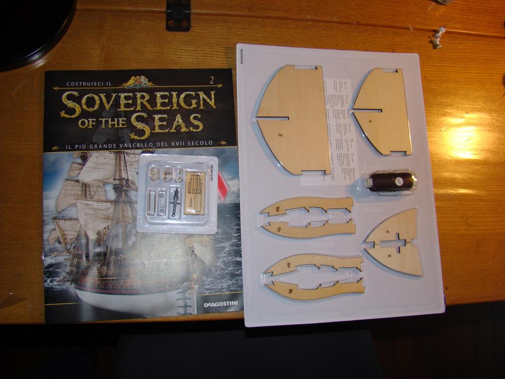

Lo scorso fine settimana ho completato la seconda uscita della Sovereign (foto 1).
Per completare questa uscita, oltre agli attrezzi già utilizzati per il primo fascicolo, ho avuto bisogno di un trapano da modellisti, acquistabile in qualsiasi supermercato di “fai da te” e naturalmente delle punte per bucare.
Non sono utilizzabili subito tutti i pezzi dell’uscita, per esempio il filo al momento non serve, e per ora ho preferito lasciarlo all’interno della confezione scrivendoci sopra il fascicolo, la lettera di riferimento e il tipo di componente (foto 2).

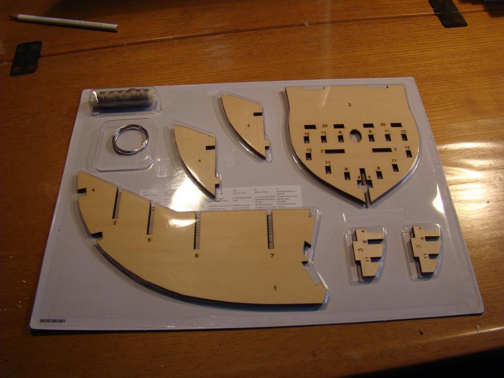

I primi pezzi da assemblare sono i 2 pezzi n°8 (foto 3) che vanno incollati con colla vinilica all’ordinata n°2 (foto 4).

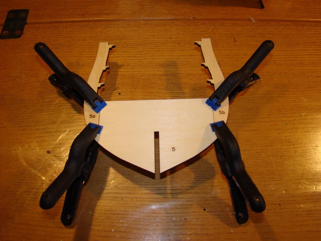

Successivamente va realizzata l’ordinata n°5 (foto 5). Sempre con della colla vinilica ho inserito le 2 parti laterali 5a e 5b che ho tenuto insieme con dei morsetti (foto 6). Lo stesso procedimento è stato eseguito per l’ordinata n°6 (foto 7 e 8). E’ molto importante che i pezzi laterali delle ordinate siano in linea col pezzo centrale. Io utilizzo i morsetti per assicurarmi l’allineamento ma chi non li avesse può utilizzare dei listelli di legno messi lateralmente o mettere l’ordinata ad asciugare su un piano, assicurandosi di non avere colla che esce dagli incastri per non incollare il tutto al piano. Le 2 ordinate completamente assemblate le vedete nella foto 9.

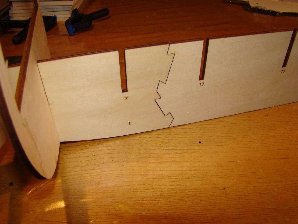

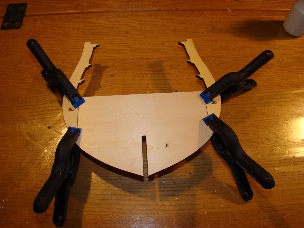

Quando le ordinate 5 e 6 si sono ben asciugate le ho applicate alla falsa chiglia (foto 1, 2 e 3). Naturalmente prima di incollarle ho provato che gli incastri corrispondessero alla perfezione e in caso contrario ho passato un po’ di carta vetrata sulle parti che non si incastravano perfettamente.

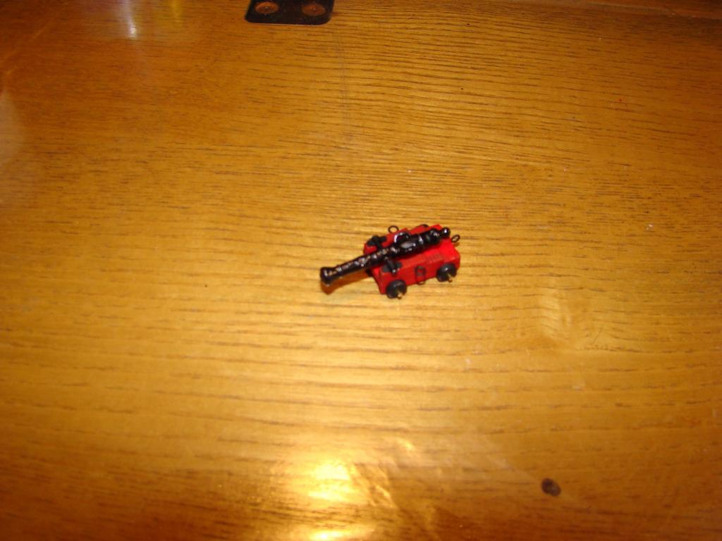

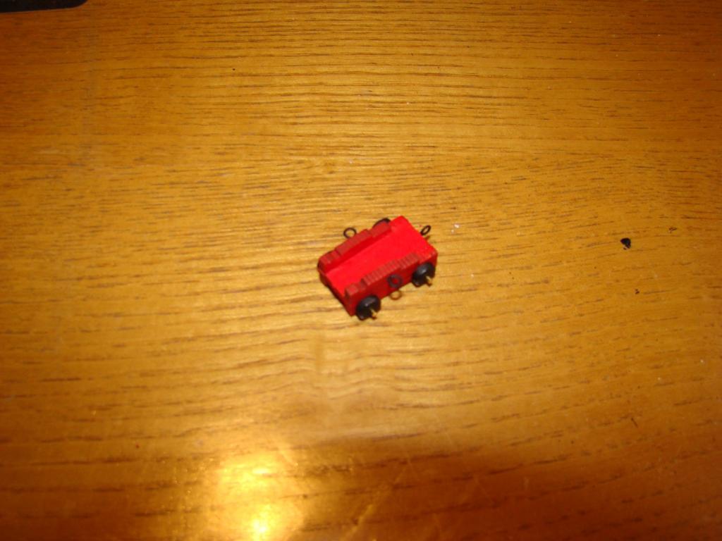

Quando si è asciutta la colla del corpo del cannone l’ho colorato di rosso col colore XF7 della Tamiya.
Successivamente ho incollato con della colla cianoacrilica le prime 2 ruote ai 2 perni in ottone che poi ho inserito nell’affusto del cannone. A questo punto ho incollato anche le altre 2 ruote dalla parte opposta. La parte in accesso dei perni in ottone è stata tagliata con delle pinzettine (foto 1 e 2). Tutti questi incollaggi sono stati fatti con colla cianoacrilica.
Poi ho dovuto fare 3 piccoli fori nell’affusto per inserire i 3 occhielli precedentemente colorati di nero. Prima di fare i fori col trapano mi aiuto con una puntina da sughero (foto 3) per fare un piccolo forellino dove inserire poi la punta del trapano (foto 4). In questo modo evito che al momento dell’accensione il trapano “scappi” dal punto esatto dove devo bucare. Il mio trapano è utilizzabile con punte da 1 a 3mm e la punta di trapano che ho usato è di 0.8mm, infatti il nastro di carta alla base della punta che vedete nella foto è stato messo in modo da dare più spessore alla punta ed essere stretta dal trapano.
Nel fare i fori laterali è molto facile forare del tutto la parte laterale del cannone (come è successo a me). In questo caso non disperate. Io metto un po’ di colla vinilica nella parte interna del cannone per tappare il foro e quando si è seccata ci passo sopra un po’ di colore. Alla fine non si vede niente e il danno è riparato.
A fori fatti ho inserito i 3 occhielli che prima sono stati scorciati perché troppo lunghi (foto 5). L’asta degli occhielli è stata prima tuffata nella colla cianoacrilica e poi è stata inserita nel foro fatto.
Poi ho staccato il cuneo del cannone dal supporto con l’aiuto del tagliabalsa (foto 6 e 7) che poi ho rifinito con una lima (foto 8). Ho incollato il cuneo al cannone con la colla vinilica (foto 9) e quando si è seccata l’ho colorato di rosso. Mentre il rosso seccava ho colorato la canna del cannone col bronzo X33 e quando i colori si sono asciugati ho incollato con colla cianoacrilica la canna all’affusto (foto 10). Per ultima cosa ho incollato sempre con colla cianoacrilica i 2 fermi della canna al cannone (foto 11). E’ bene rammentare, come ho detto nel post della prima uscita, che la colla cianoacrilica “mangia” un po’ il colore ed è quindi buona abitudine andare a ritoccarlo una volta che la colla si è seccata.
E a questo punto la seconda uscita è finita.

Ciao a tutti.
I lavori sono andati avanti e ho finito anche il montaggio del terzo fascicolo (foto 1).
Per quanto riguarda gli attrezzi utilizzati per completare questa uscita ho avuto bisogno, oltre che di quelli già usati per le uscite precedenti, di un seghetto con la sua base per il taglio e di una piccola lima a sezione rotonda.
La prima cosa che ho fatto è stata quella di mettere insieme i 2 pezzi C1 e C2 con colla vinilica(foto 2), che vanno a comporre il sostegno per tenere lo scafo in verticale. Nella foto 3 vedere questo sostegno montato e inserito nella prua. Una volta finito il sostegno son passato ai 2 pezzi n°10 (foto 4). Questi 2 pezzi vanno a stringere la zona di giuntura tra il pezzo 1 e il pezzo 9 (foto 5). Prima di incollarli ho fatto una prova di montaggio e ho visto che i pezzi n°10 potevano darmi fastidio per l’inserimento delle ordinate 7 e 13 e così prima di incollarli li ho scartati lateralmente in modo da ridurne la lunghezza. Solo a questo punto li ho incollati con colla vinilica alla giuntura dalla chiglia (foto 6). Mentre la chiglia si seccava ho montato l’ordinata n°7 (foto 7). Il procedimento è lo stesso utilizzato per realizzare le ordinate del capitolo 2 spiegato nell’aggiornamento precedente (foto 8). Nella foto 9 vedete l’ordinata completa. Ho inserito il pezzo 14 nel suo alloggiamento della chiglia (foto 10).
