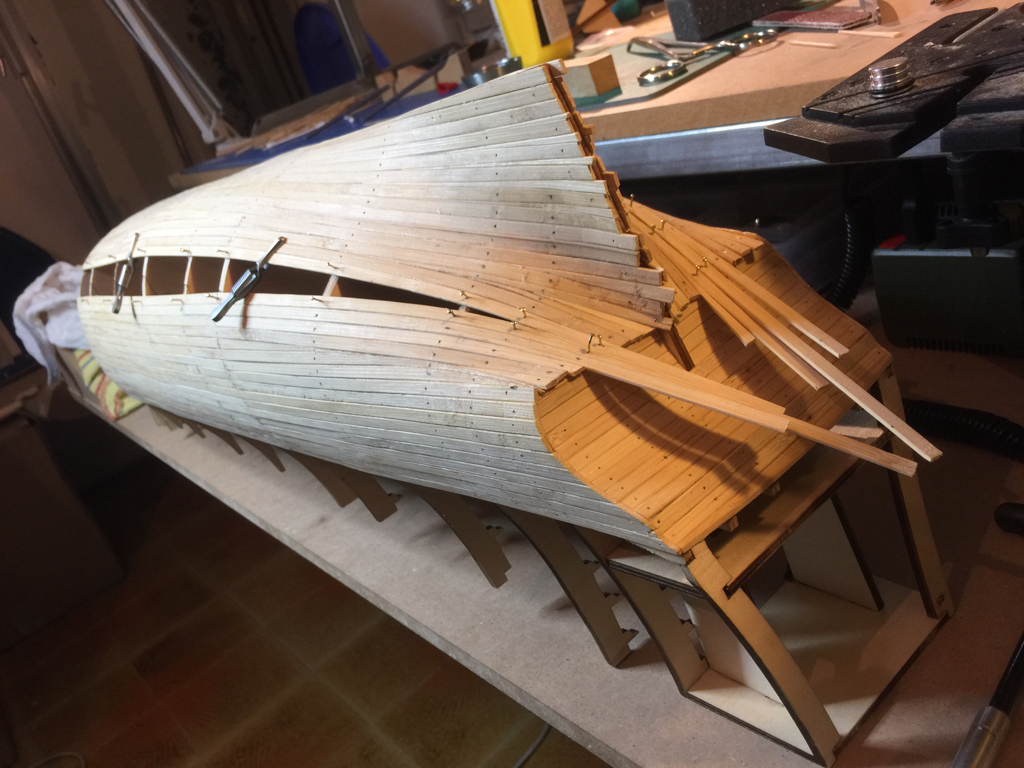

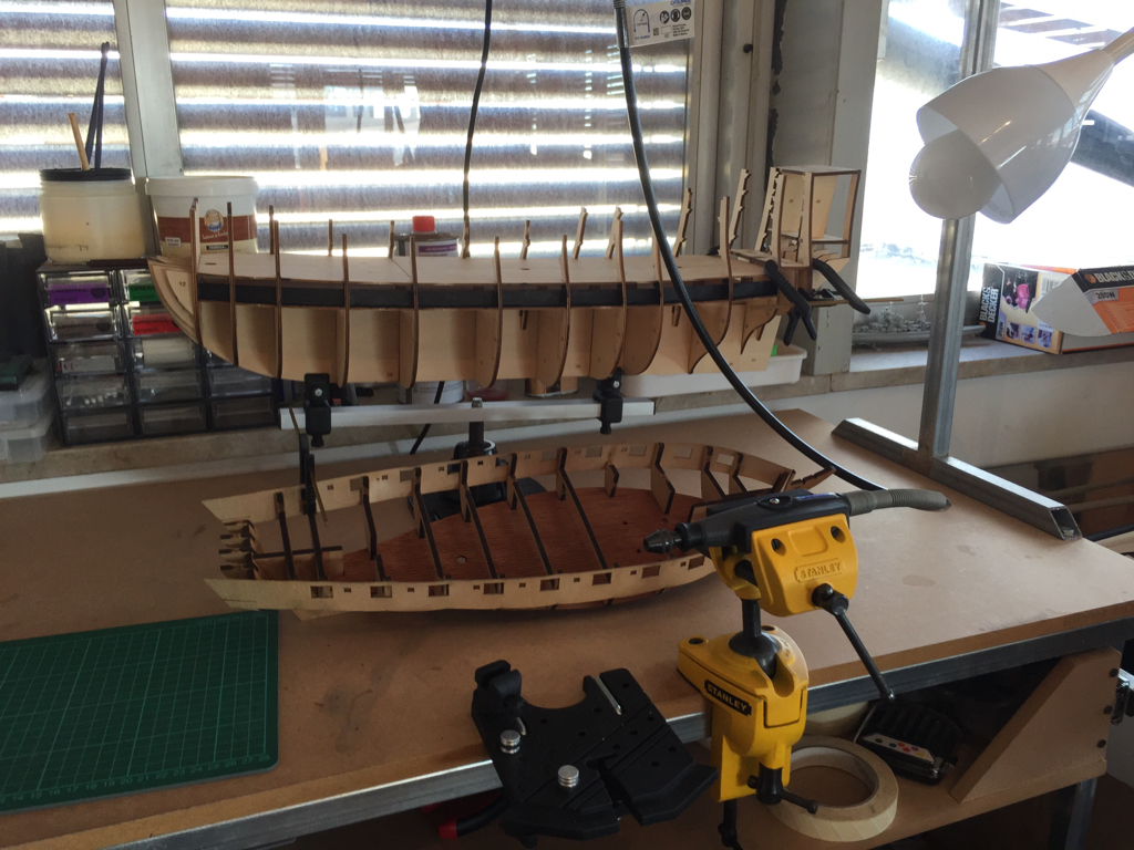

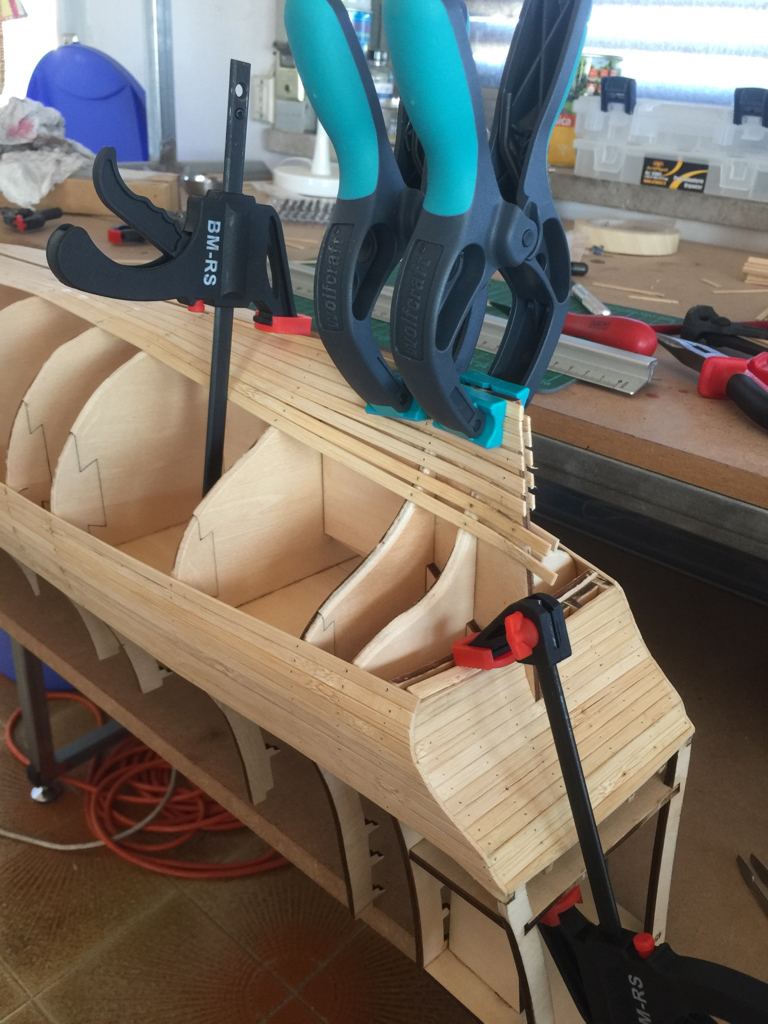

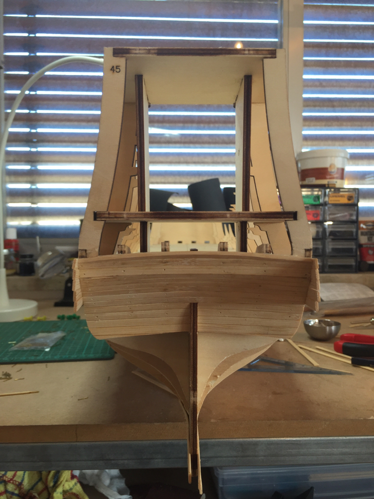

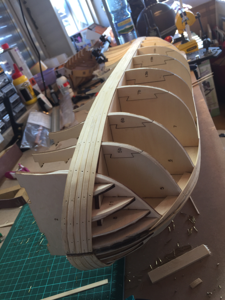

Ciao a tutti, sebbene abbia aperto questo cantiere già da diversi mesi, inizio adesso il mio wip dopo aver raccolto sufficiente prova documentale e raggiunto il mio primo personale traguardo di essere finalmente riuscito a chiudere lo scafo di un veliero!
Uff, che fatica...ma ritengo di non aver fatto troppo male. Almeno credo . A voi, che ne sapete certamente più di me e avete già diverse opere all'attivo, l'ardua sentenza.
La chiusura dello scafo era per me il primo traguardo importante, inizialmente quasi irraggiungibile è una sorta di chimera. Adesso so che posso farcela. Andiamo oltre quindi. Cercherò di essere costante nel postare foto e dare aggiornamenti a chi fosse interessato a seguire lo sviluppo del cantiere. Perdonate già in principio la mia lentezza dovuta a impegni familiari, lavorativi e, devo ammetterlo, alla mia pignoleria e attenzione ai dettagli. Ecco a voi qualche foto e buon vento a tutti!

Ai fatto un buon lavoro,non preoccuparti del tempo che ci impiegli l'importante è far un buon lavoro e sopratutto tutti abbiamo delle difficoltà,chiedi e posta foto ci sarà sempre qualcuno che ti vorrà dare consigli e condividere con tè la propio esperienza,ai quasi finito di fare il primo fasciame,poi puoi passare lo scafo con carta vetro fine,ed eventualmente mettere del stucco dove necessario,di sicuro ti sequiro in questa magnifica avventura...,coraggio 💪💪e buon lavoro

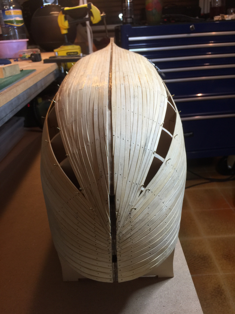

Buongiorno! Grave dimenticanza... Non ho postato almeno una foto dello scafo chiuso...adesso rimedio!
Sovereign of the Seas by Artesania Latina (DeAgostini publishing)-imageuploadedbyforum1454837537.939367.jpg
Sovereign of the Seas by Artesania Latina (DeAgostini publishing)-imageuploadedbyforum1454837589.194918.jpg

ciao. lo scafo e' chiuso . va pero' segnalato per la volta prossima un miglior angolo di quartabuono in modo che il fasciame curvando non segni dove appoggia sulle 'ordinate .a tal proposito anche una preventiva se non che' una miglior curvatura dei listelli aiuta notevolmente .la cosa forse puo avere un importanza relativa in quanto poi, come nel caso in oggetto, le superfici saranno soggette a levigatura ,a stuccatura, per poi subire una seconda fase di listellatura.di qua anche la stesura del fasciame che non potra' ricalcare quello precedente in quanto non corretto ma previo tracciatura dello scafo in modo che tutti ,ad eccezione di palelle di interruzione ,giungano alla ruota di prua.

Ciao Sergio, grazie per il tuo contributo. Ne convengo, l'angolo di quartabuono avrebbe potuto essere migliore. Io ovviamente ho cercato di farlo al meglio, ma era il mio primo in assoluto e mi sono accorto dei vari problemucci solo in fase più avanzata, dove non sono riuscito a fare granché per riprenderlo. Un modellista più esperto non avrebbe commesso l'errore, o l'avrebbe corretto sicuramente...io sono contento di essere riuscito ad ultimare la chiusura e soprattutto, come giustamente fai notare tu, non mi sento scoraggiato perché in fase di levigatura dovrei riuscire a metterci una pezza. E sono anche d'accordo che la stesura del secondo dovrà essere più calcolata in modo che i fasci risultino armonici e vadano da prua a poppa. Ho già una mezza idea di come poter fare, ma mi documenterò di più nel forum nel frattempo che lavorerò su altre parti.

se vuoi ottenere un ottimo risultato usa il pero.noterai, a parte la colorazione rosea propria che a volte puo' non essere gradita, , la notevole differenza di lavorazione

Ma parli del primo (nell'eventuale prossimo modello) o del secondo fasciame? Perché il primo di questo kit impiegava listelli di bambù, e il secondo sarà parte sapelli e parte tiglio, sempre da materiale fornito nel kit

io intendevo su questo. ma e' solo una mia opinione data dal fatto che ho constatato che con i comuni listelli gia' prefabbricati non si arriva al successo.partire con tavolette da cui ricavarsi listelli di forma opportuna e' la soluzione migliore .questo implica anche una spesuccia in piu' del tutto trascurabile se si ambisce al meglio.
