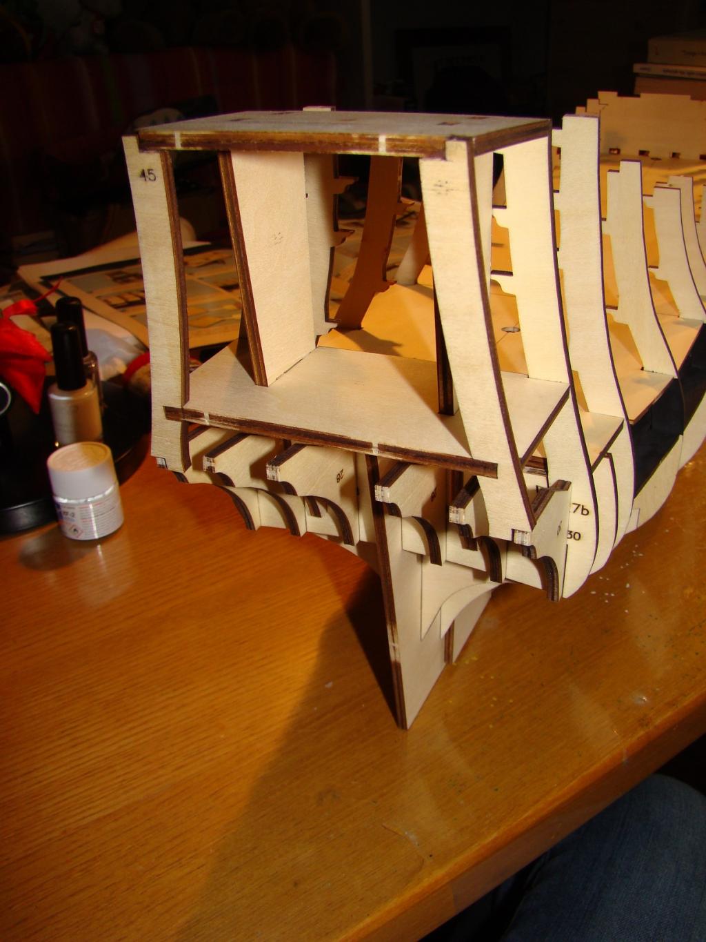

Eccoci al fascicolo 13 (foto 1)

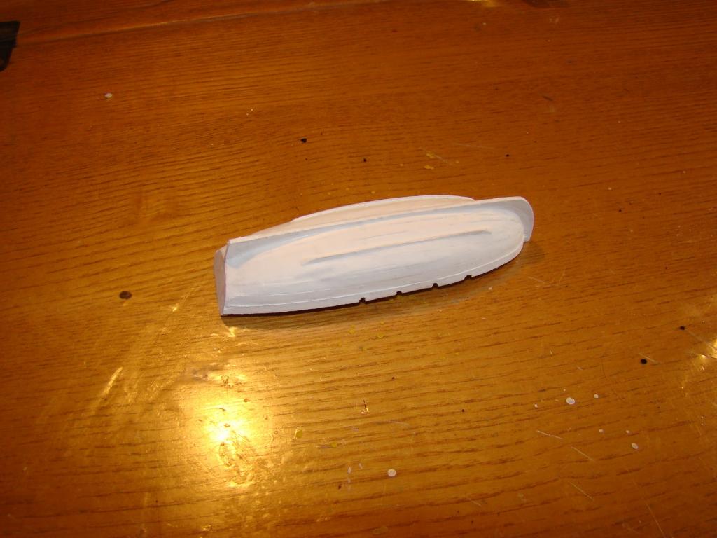

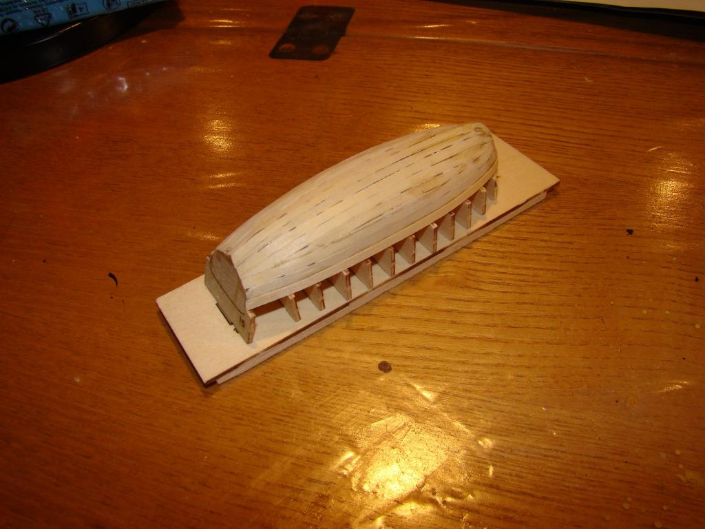

Ho recuperato la scialuppa fin qui assemblata (foto 2) e ho carteggiato lo scafo in modo da levigare tutte le imperfezioni e renderlo liscio (foto 3). Ho preso un listello da 0.6x3x250 avanzatomi da uno dei fascicoli precedenti e l’ho applicato sul bordo alto della scialuppa con colla vinilica. A colla secca ho tagliato il listello e l’ho limato per renderlo perfettamente corrispondente alla poppa (foto 4). La stessa cosa è stata fatta dall’altro lato della scialuppa (foto 5).

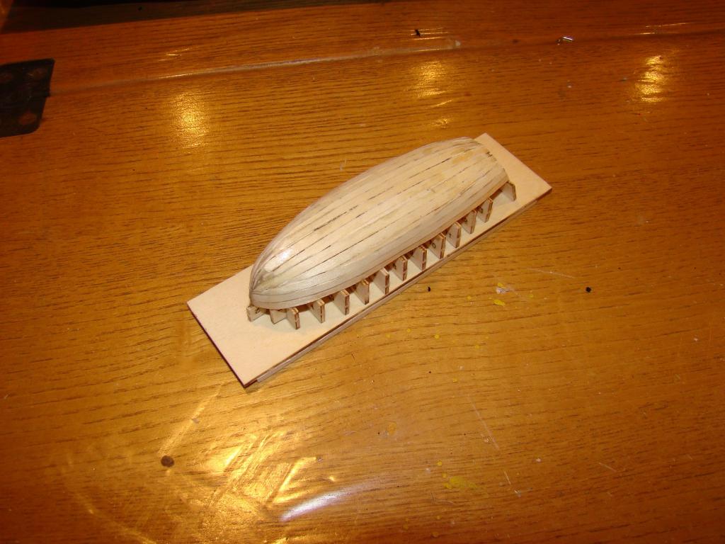

Usando un seghetto ho staccato la scialuppa dallo scaletto di montaggio (foto 6). Questa fase è molto delicata e con il seghetto ci sono andato molto leggero per paura di poter rovinare le ordinate. Aiutandomi con il tagliabalsa con la lama grossa e poi con una lima ho tolto i residui del taglio portando le ordinate al pari del fasciame (foto 7). Ho avuto particolare attenzione nel limare la poppa che è stata limata fino al segno che si vede nell’ultima ordinata (foto 8).

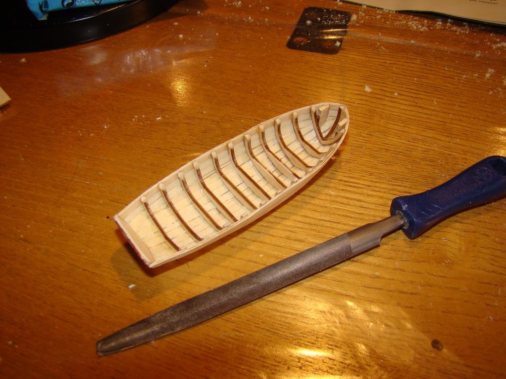

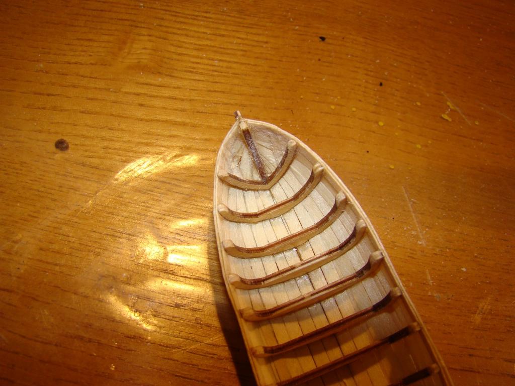

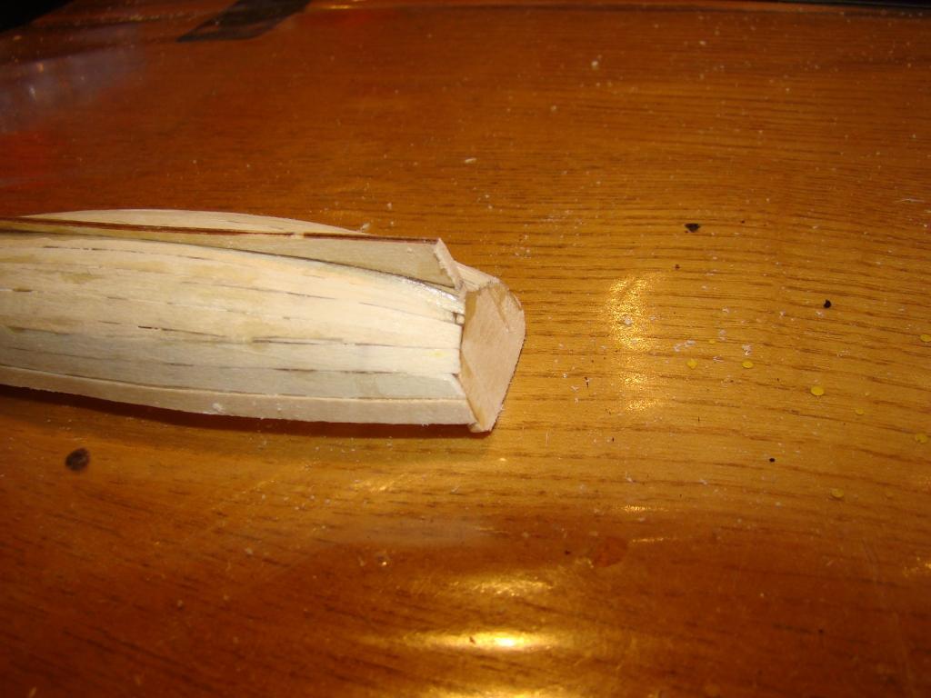

Poi con una lima ho scartato la parte alta delle ordinate arrotondandole verso l’interno della scialuppa (foto 1 e 2). Come si vede dalle foto non ho asportato i 2 sostegni che si vedono a prua in quanto dalle istruzioni non si capiva bene se questi 2 pezzi andavano lasciati oppure no. Per ora li ho lasciati e vedrò nei successivi capitoli se toglierli o meno. Ho preso i pezzi restanti del fascicolo 8 (foto 3) e ho staccato il pezzo 17 (foto 4), l’ho scartato per eliminare le imperfezioni e l’ho provato sulla scialuppa. A questo punto ho visto che il pezzo non andava perfettamente a contatto col fasciame nella parte di prua e ho apportato una modifica. Ho staccato dalla base il pezzetto di legno che vedete nella foto 5 e l’ho incollato alla chiglia con colla vinilica (foto 6). Quando la colla si è ben seccata ho limato il tutto in modo da dare alla chiglia una forma che sia perfettamente a contatto con il fasciame (foto 7). Ho provato diverse volte il contatto tra questi 2 pezzi in modo da renderlo il più perfetto possibile e quando mi ha a soddisfatto ho incollato la chiglia alla scialuppa (foto 8). Anche a poppa è stato aggiunto un triangolino di legno per far aderire bene la chiglia alla parte di poppa (foto 9). Inoltre, sempre a poppa, la chiglia è stata limata per renderla perfettamente lineare con l’ultima ordinata.

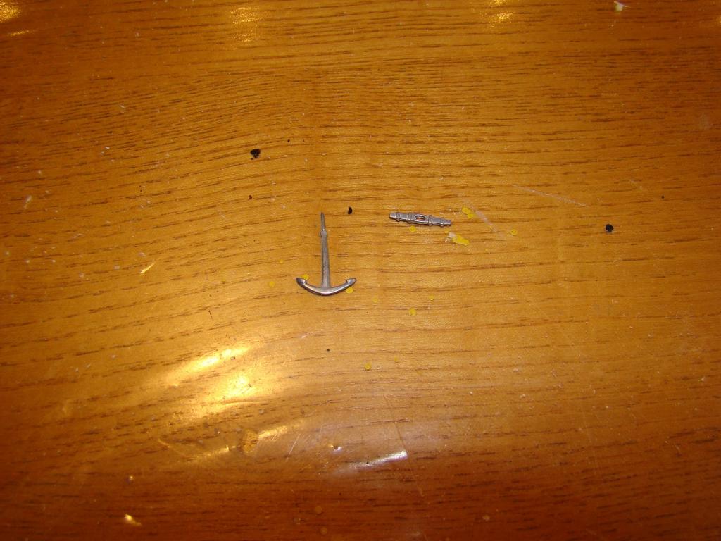

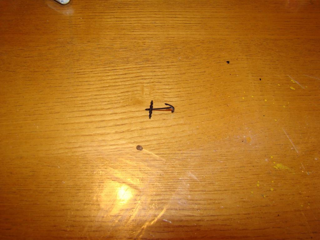

L’ultima parte del montaggio ha riguardato la piccola ancora della scialuppa (foto 1). I 2 pezzi sono stati uniti insieme con colla cianoacrilica (foto 2) e successivamente colorati di nero (foto 3). Quando il nero si è seccato ho colorato di marrone le parti interne del ceppo, per simulare il legno (foto 4). L’ultimissima cosa è stata quella di segnare i pezzi che ancora non sono serviti per il montaggio (foto 5 e 6).
Per il montaggio di questo capitolo mi ci son volute circa 4/5 ore. Le parti più delicate sono state quelle del distacco della scialuppa dallo scaletto e quella della modifica della chiglia che nel caso una persona sia al suo primo modello necessitano di molta molta attenzione e logicamente più tempo.

Oggi vi illustro il fascicolo 14 (foto 1).
In questa uscita si aggiungono agli attrezzi da utilizzare 2 particolari punte di trapano che vedremo nel post successivo.
Ho recuperato il modello coi trincarini di poppa sporgenti come incollati nel capitolo 12 (foto 2) e con l’aiuto di un seghetto li ho tagliati il più vicino possibile all’ultima ordinata (foto 3). I residui dei trincarini sporgenti sono stati limati con una lima e portati allo stesso livello dell’ordinata (foto 4). Poi son passato all’incollaggio dei ponti partendo dalle 2 metà a prua (foto 5). ho incollato con colla vinilica e aiutandomi con dei morsetti la prima metà (foto 6) e a colla secca ho incollato l’altra metà (foto 7). Lo stesso procedimento è stato seguito per i 2 pezzi centrali (foto 8) e per quelli di poppa (foto 9). Ho preso il colore nero XF1 della Tamiya e ho colorato i trincarini e il ponte inferiore come si vede nelle foto 10 e 11.

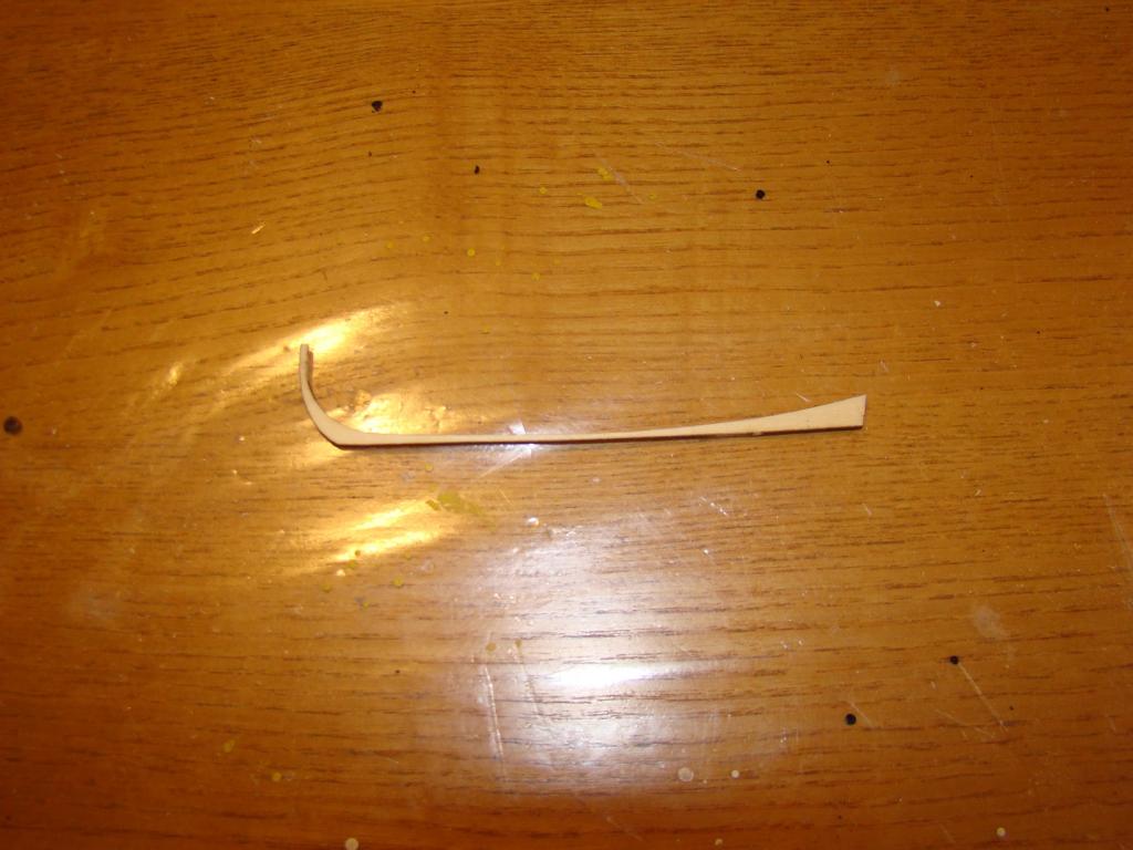

Utilizzando una lima e le misure che erano fornite nelle istruzioni del fascicolo ho ricavato gli scalmi sul bordo superiore della scialuppa (foto 1). Ho tagliato 2 pezzi di 82mm ciascuno da un listello di 0.6x3x250 (foto 2) e li ho incollati con colla cianoacrilica internamente alla scialuppa, a 4mm dal bordo (foto 3). Naturalmente questa operazione è stata eseguita su entrambi i lati (foto 5 e 6).
E qui finisce il fascicolo 14.
Il tempo di montaggio è stato di circa un pomeriggio e la parte più delicata è stata quella di levare via i sostegni di prua dalla scialuppa, cosa che può portar via diverso tempo.

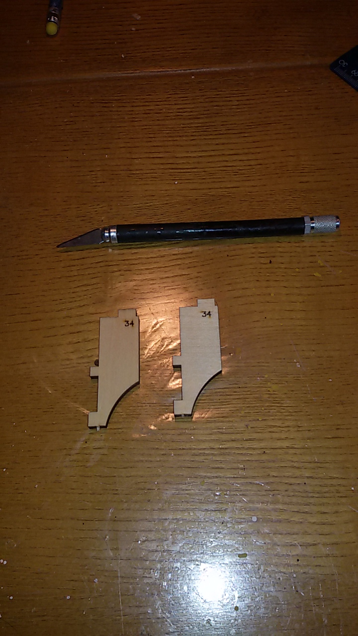

Questa domenica ho finito il montaggio del fascicolo 15 (foto 1)

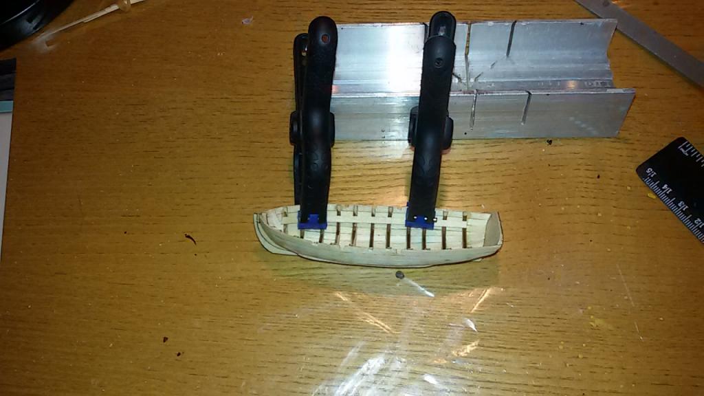

Per il montaggio di questa uscita ho avuto bisogno per la prima volta della colla alifatica che è una colla vinilica ma molto più liquida della classica vinilica bianca e questo permette la sua penetrazione anche negli spazi tra i listelli in modo da dare più robustezza al tutto. Il suo utilizzo verrà spiegato nel prossimo post.
Col tagliabalsa ho staccato i due pezzi 34 dalla fustella (foto 2), ho levigato con la lima le imperfezioni (foto 3) e li ho incollati con colla vinilica all’ordinata 27 (foto 4). Lo stesso procedimento di distacco e levigatura è stato seguito per il pezzo 44 che è stato incollato sopra ai 2 pezzi 34 (foto 5). Poi è stata la volta dei pezzi 43 (foto 6), incollati sopra al pezzo 44 (foto 7). Stessa cosa per il pezzo 42 (foto 8), incollato sopra ai pezzi 43 (foto 9). L’ultima fase della parte strutturale è stata quella dei 2 pezzi 45 (foto 10), incollati come si vede nella foto 11.

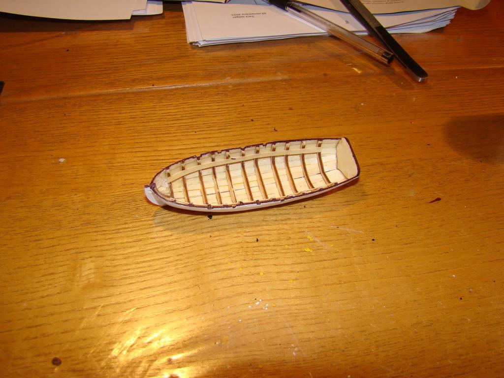

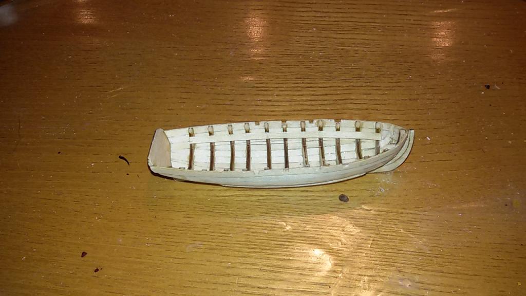

Ho recuperato la scialuppa fin qui realizzata e con un pennello ho cosparso il fasciame con la colla alifatica in modo da renderlo più solido. Per sicurezza e per riempire ogni singolo spazio tra i listelli ho dato 2 mani su ciascun lato (foto 1 e 2). Quando la colla si è asciugata ho colorato la parte inferiore della scialuppa di bianco (foto 3), utilizzando il colore XF2 della Tamiya. Ho fatto asciugare bene il colore e poi ho capovolto la scialuppa (foto 4) e ho colorato l’interno col colore XF4 (foto 5).
Qua finisce il fascicolo 15.
Il tempo di montaggio è stato di un pomeriggio.

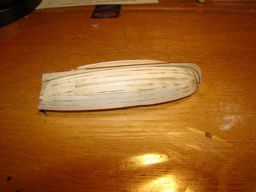

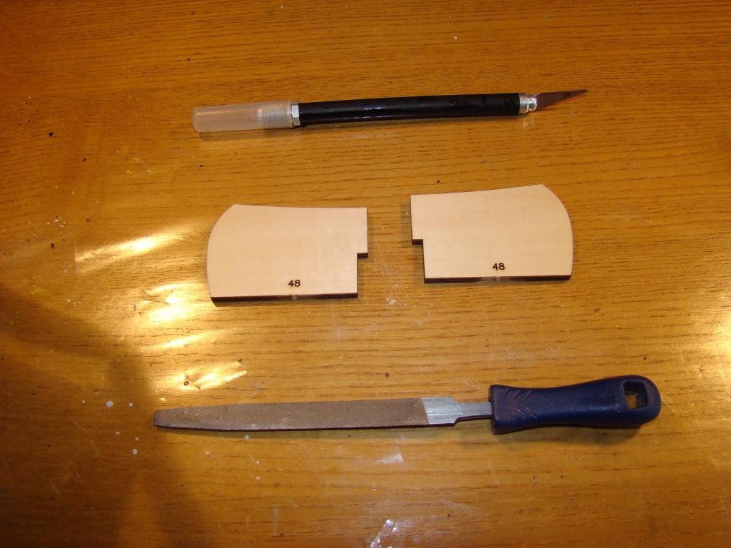

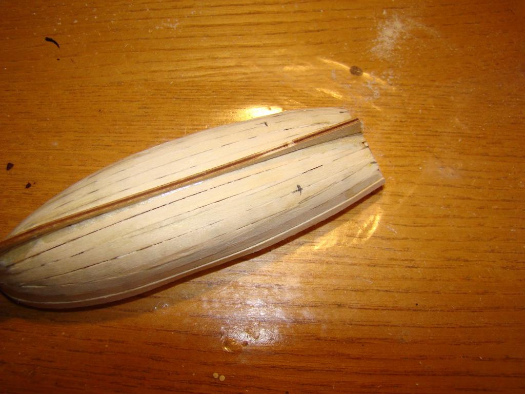

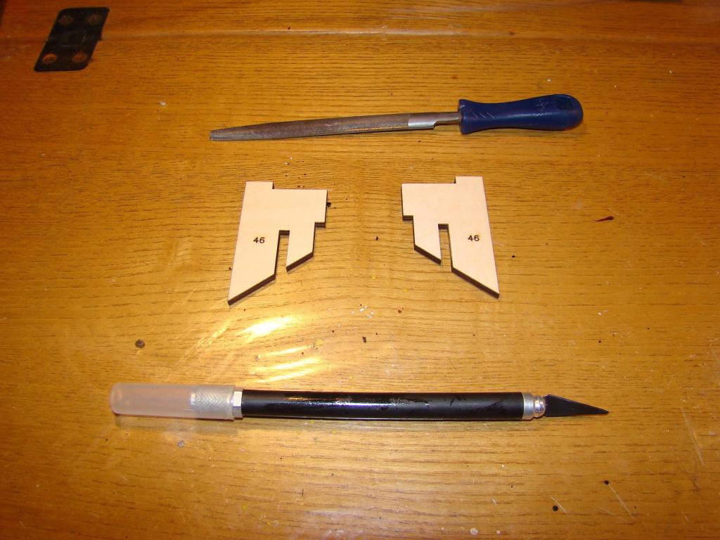

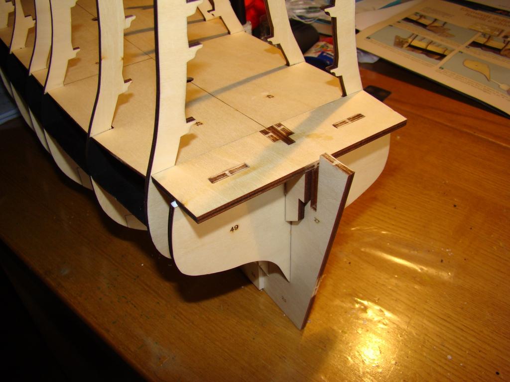

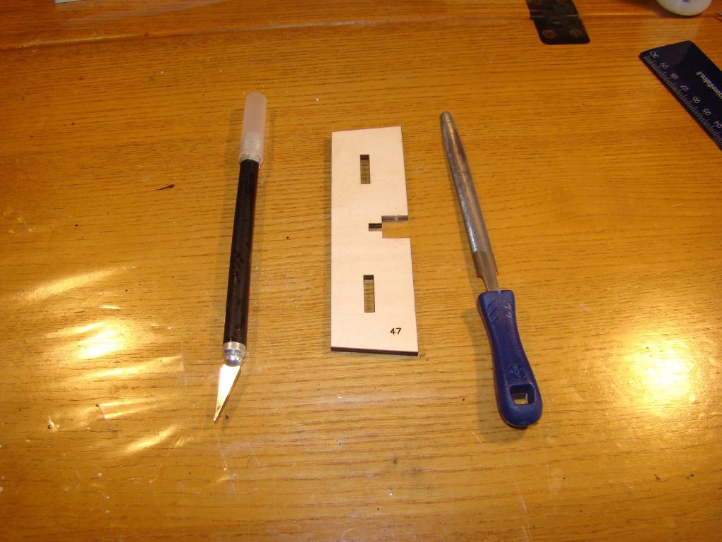

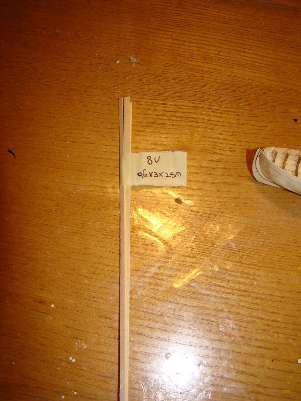

Ben ritrovati a tutti. Le ferie son finite e mi son rimesso al lavoro sulla Sovrana.

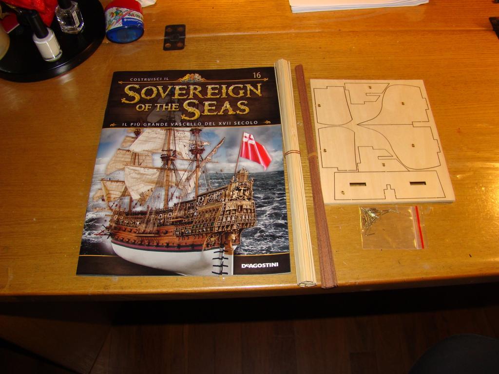

Ieri ho finito il montaggio del fascicolo 16 (foto 1).

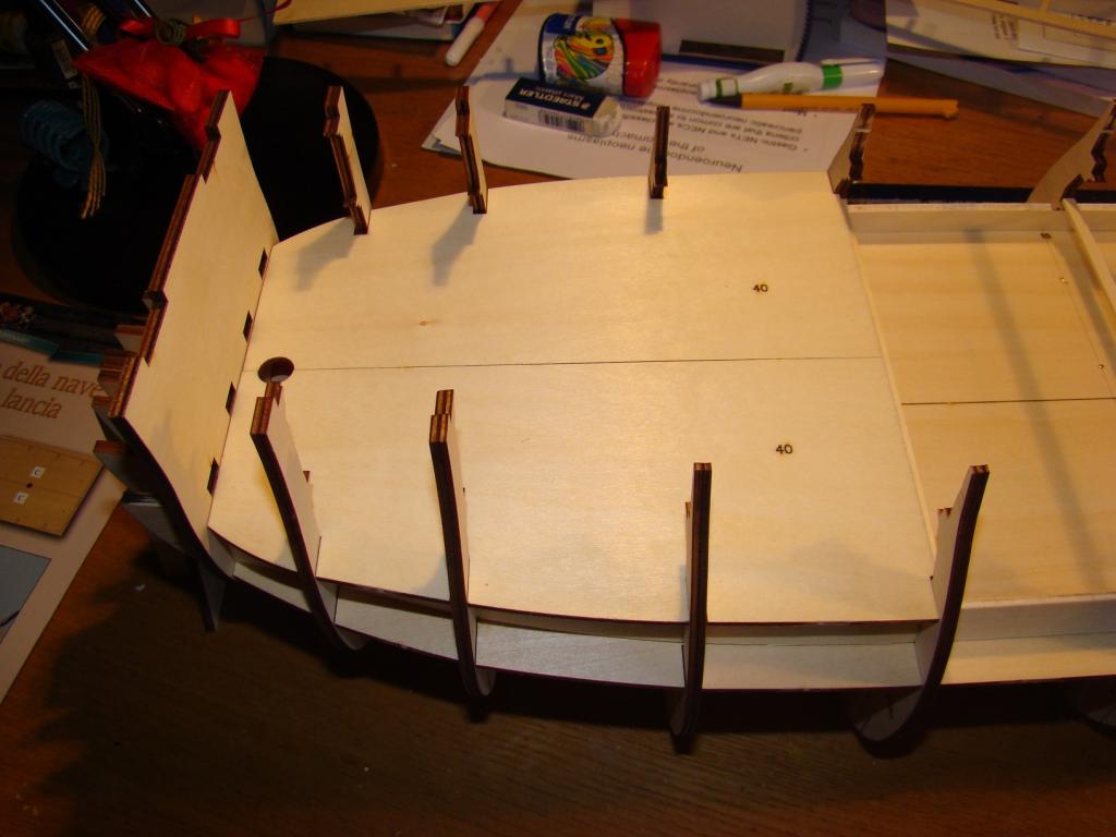

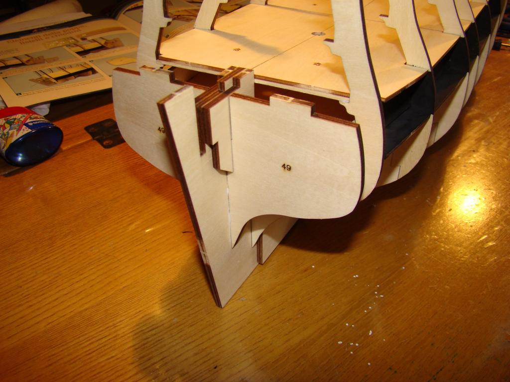

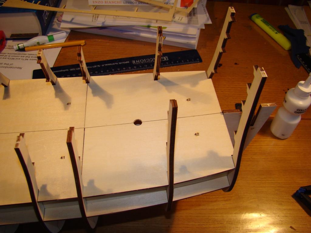

Per prima cosa ho segnato i pezzi che al momento non erano necessari (foto 2). I listelli più scuri che vedete nella foto sulla sinistra erano presenti nell’uscita ma all’interno del fascicolo non erano indicati, spero di capire nelle prossime di che legno si tratta e di come usarlo.

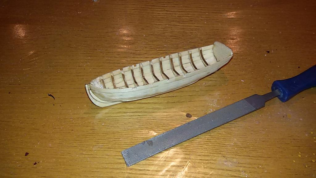

Ho staccato col tagliabalsa i 2 pezzi 46 e li ho rifiniti con la lima (foto 3) e poi li ho incollati con colla vinilica nella parte di poppa come vedete nelle foto 4. Lo stesso procedimento di distacco e rifinizione è stato fatto per i 2 pezzi 49 (foto 5) che poi sono stati incollati con colla vinilica come vedete nella foto 6 e 7. Il passo successivo è stato quello di staccare il pezzo 47, rifinirlo (foto 8) e attaccarlo con colla vinilica alla chiglia (foto 9).

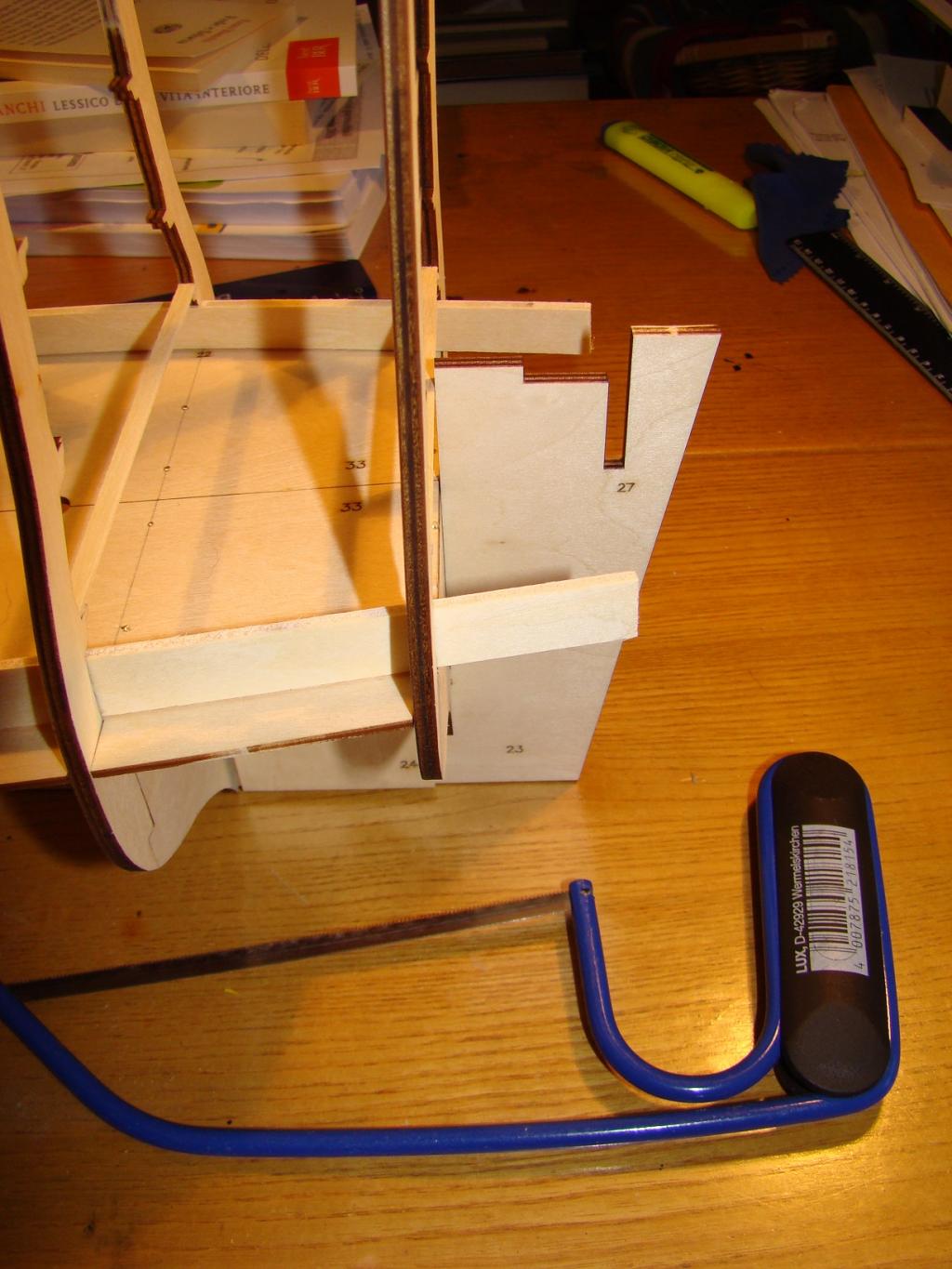

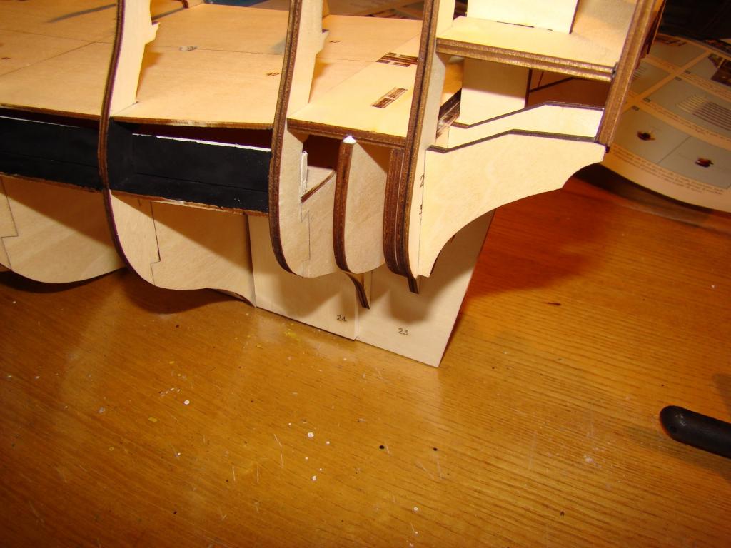

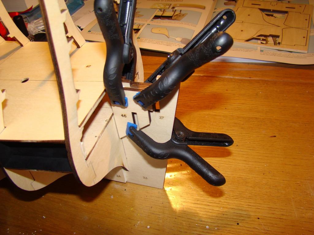

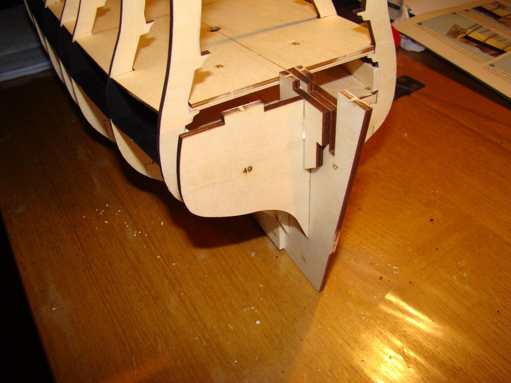

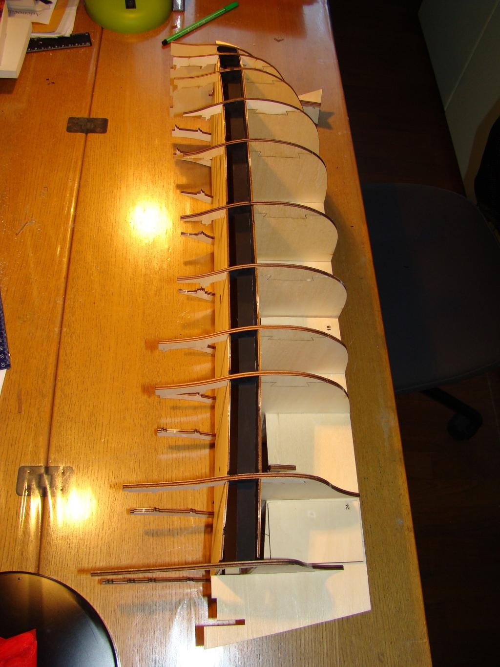

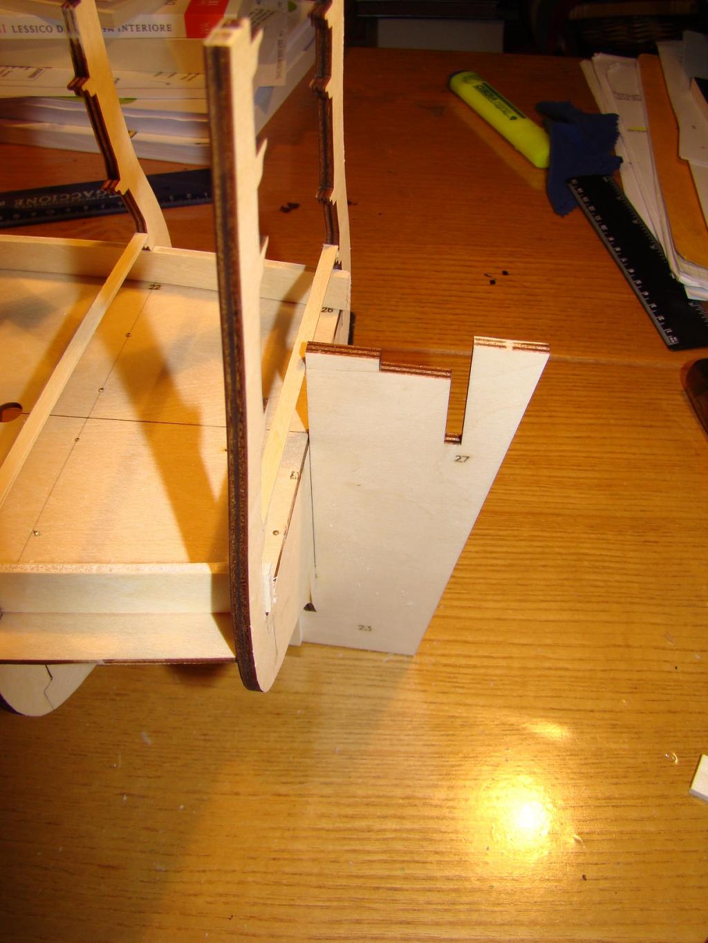

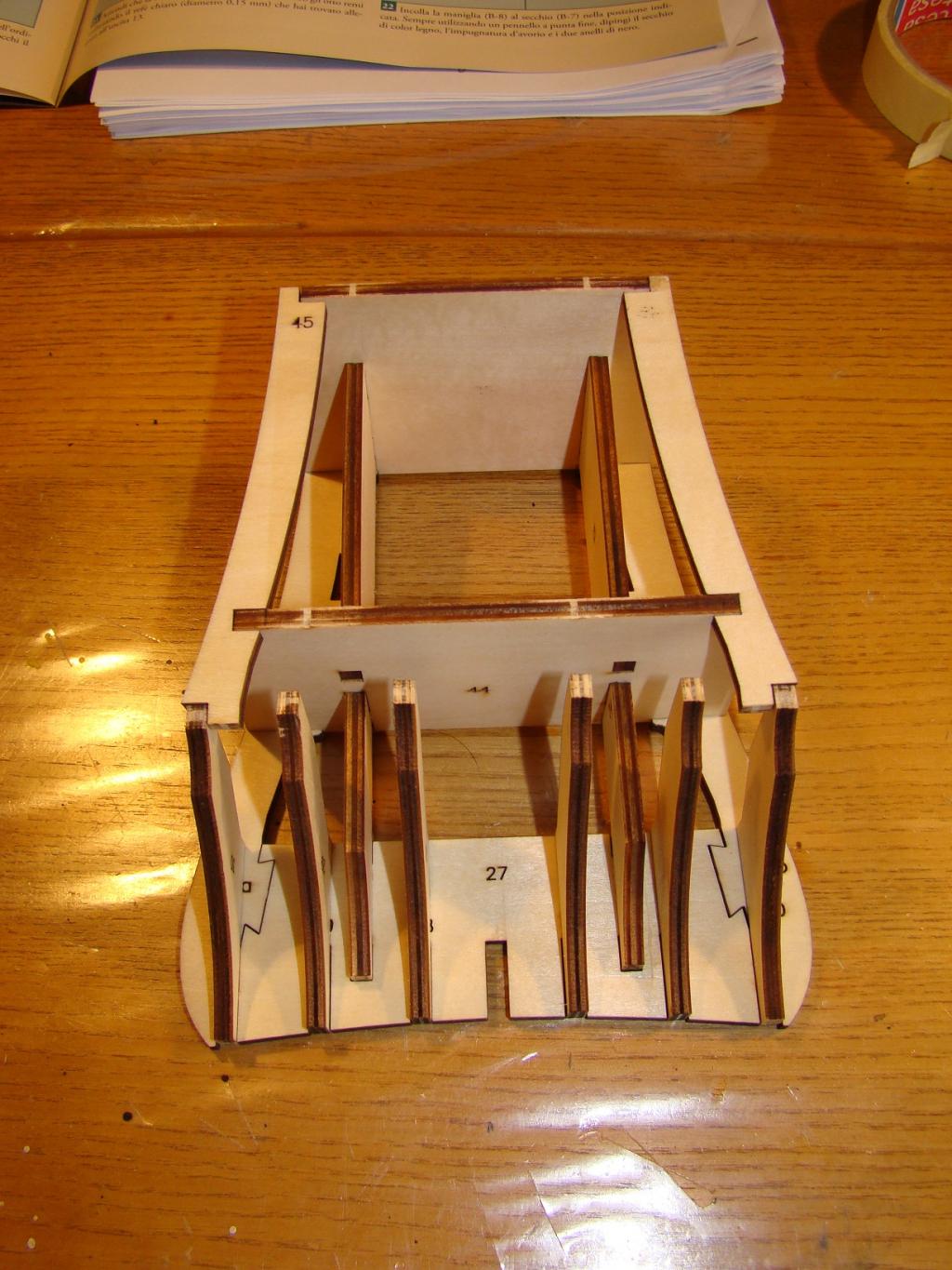

Ho preso l’ordinata 27 precedentemente assemblata (foto 1) e l’ho incollata con vinilica al resto dello scafo (foto 2 e 3). Gli ultimi 2 pezzi della parte strutturale sono stati i pezzi 48, che dopo distacco e rifinitura (foto 4) sono stati incollati al modello, subito a fianco dell’ordinata 27 (foto 5 e 6). Per questa uscita qua finisce la parte strutturale.

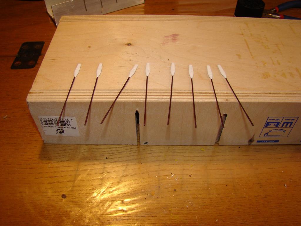

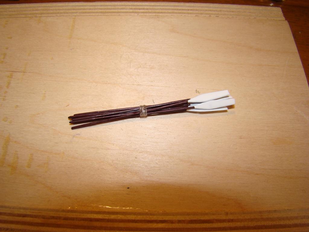

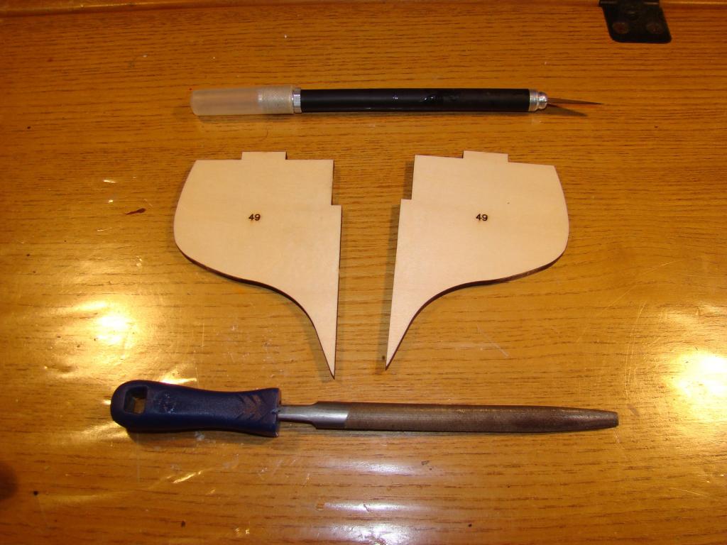

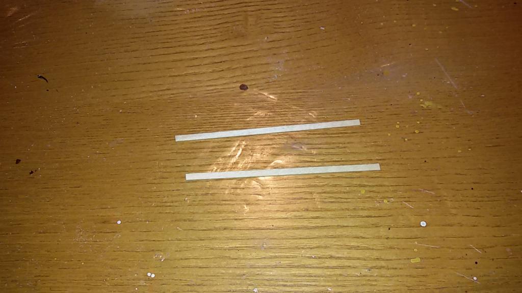

Il proseguimento del montaggio ha riguardato alcuni particolari.

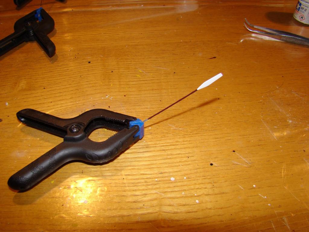

Ho preso i remi che erano allegati ad un’uscita precedente (foto 1) e ho verniciato di bianco la pala (foto 2). Quando la vernice si è asciugata ho verniciato di marrone, con un pennello con la punta piccolissima, la parte di manico immediatamente a contatto con la pala (foto 3). Poi con un pennello più grande ho verniciato il resto del manico, tranne logicamente la parte che era stretta nel morsetto (foto 4). Quando il marrone si è asciutto ho tolto i remi dai morsetti e ho verniciato la parte rimanente (foto 5). Sono andato a ricercare il filo chiaro di 0.15 che era allegato all’uscita 13 (foto 6) e quando il marrone dei remi si è asciugato li ho legati tutti insieme (foto 7). Finiti i remi son passato al secchio. Ho stretto in 2 morsetti il secchio e il manico e ho verniciato di marrone e bianco le parti che naturalmente non erano strette dai morsetti (foto 8). Ho lasciato asciugare la vernice e poi ho capovolto i pezzi verniciando la restante parte (foto 9). Quando i 2 pezzi si sono ben asciugati li ho messi insieme utilizzando colla cianoacrilica e una puntina da sughero per l’applicazione della colla visto che i pezzi sono di ridotte dimensioni (foto 10). Naturalmente quando la colla si è seccata son dovuto andare a ritoccare il colore di marrone o bianco dove il cianoacrilico me l’aveva mangiato. Sempre con un pennello a punta finissima ho colorato di nero le 2 strisce del secchio (foto 11).
Qua finisce l’uscita 16.
Il tempo di montaggio è stato di circa un giorno e le parti che più hanno avuto bisogno di tempo sono state le parti di tinteggiatura e asciugatura dei vari colori.
Saluti
