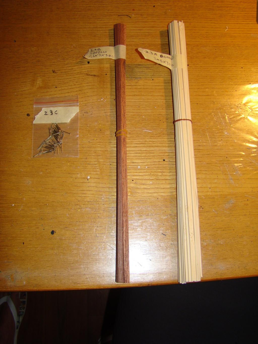

Domenica scorsa il montaggio è andato avanti col fascicolo 23 (foto 1)
Purtroppo in questo fascicolo era previsto solo il proseguimento del fasciame e quindi i lavori non sono andati avanti. Ho solo segnato i vari pezzi che non mi sono serviti (foto 2)

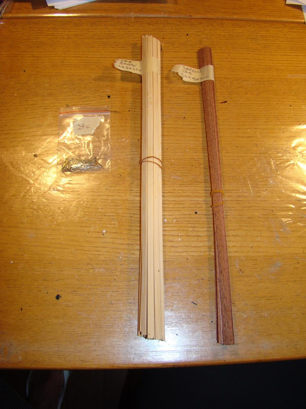

Anche questa settimana i lavori son rimasti fermi perché l’uscita 24 (foto 1) prevedeva il proseguimento del fasciame. Ho solo segnato i vari pezzi che non mi sono serviti (foto 2)

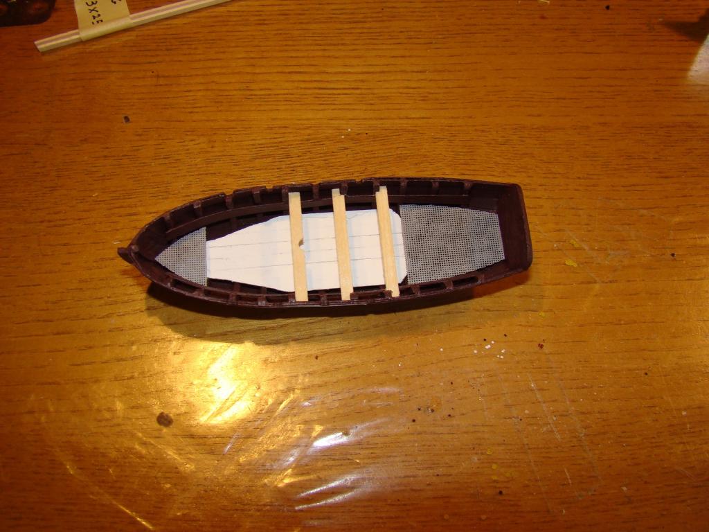

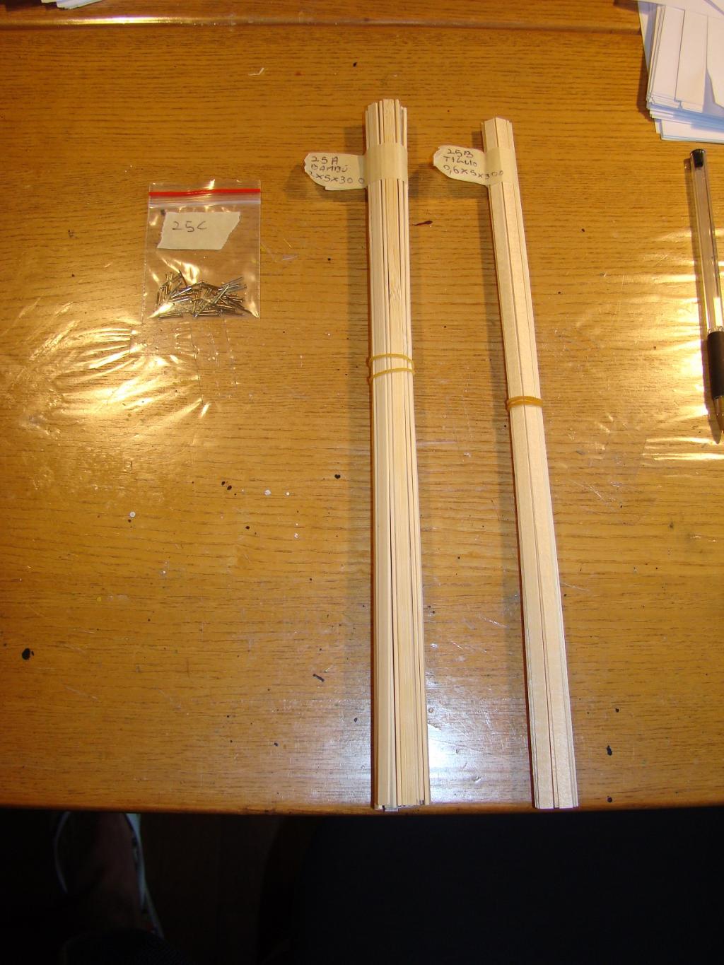

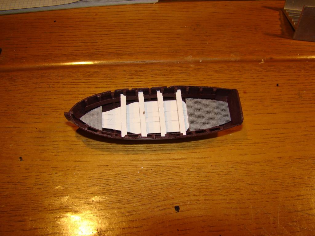

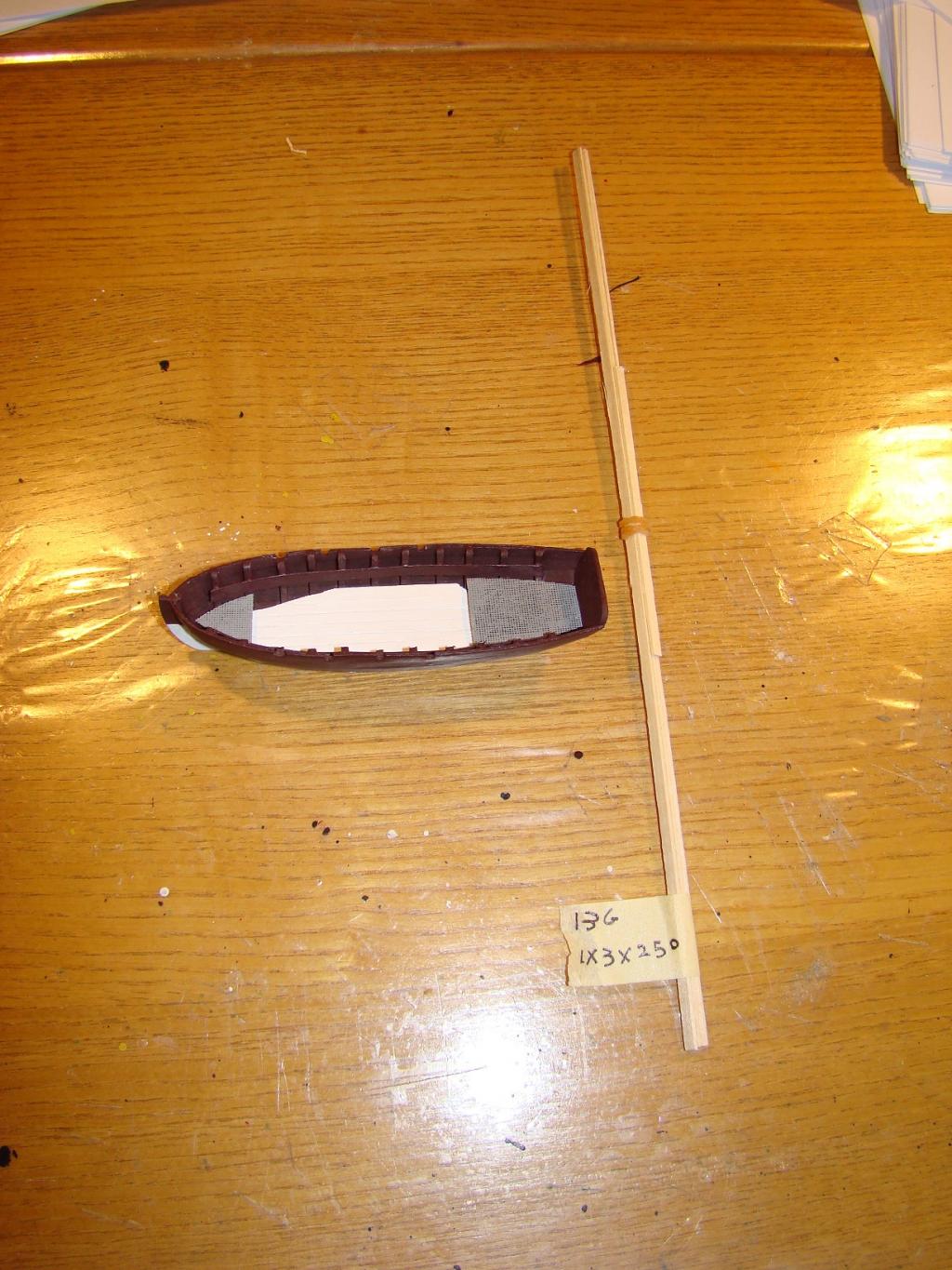

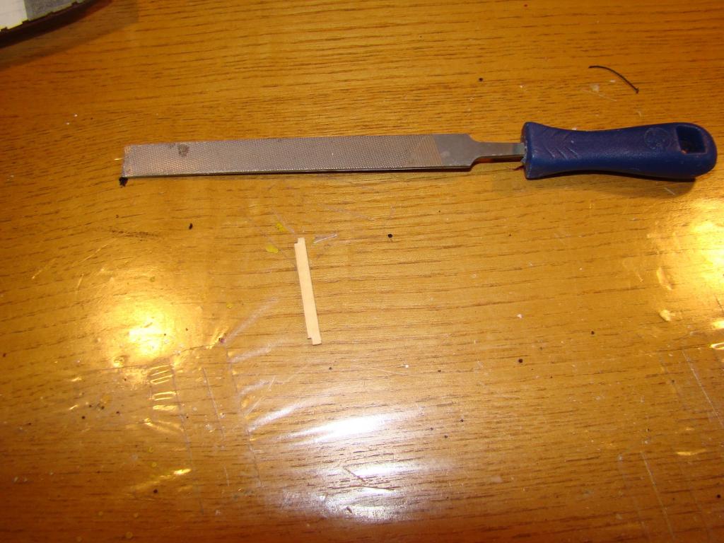

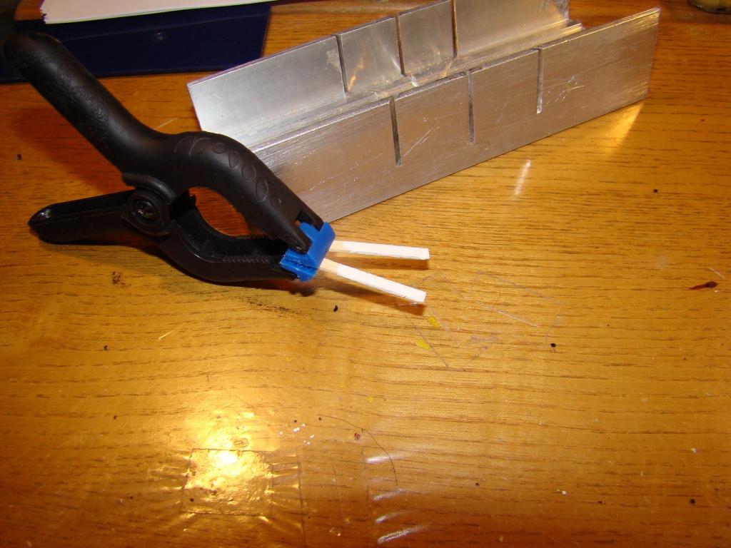

Ieri ho finito il montaggio del fascicolo 25 (foto 1)
La prima cosa fatta è stata la segnatura dei pezzi di cui non ho al momento bisogno (foto 2).

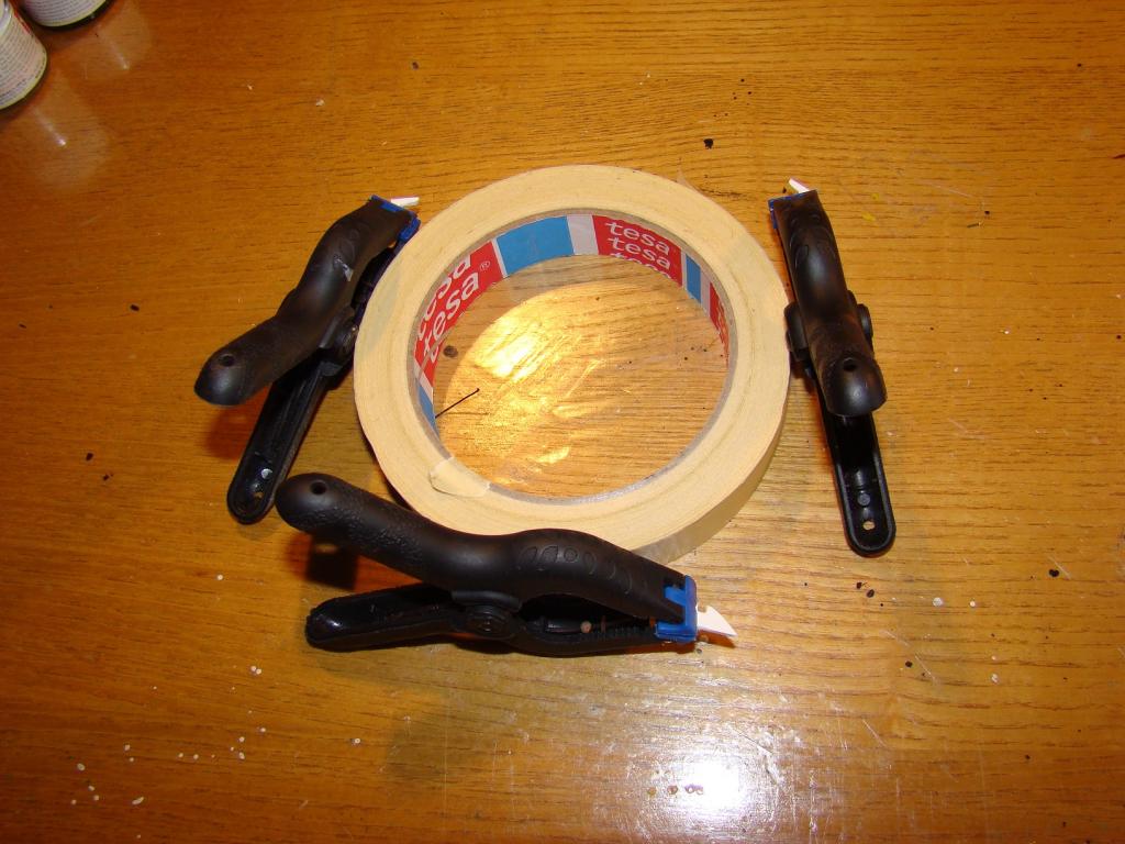

Ho recuperato la scialuppa fin qui assemblata e i listelli 1x3x250 dall’uscita 13 (foto 3). Ho preso un listello e l’ho provato internamente in corrispondenza della 4° ordinata e l’ho segnato col tagliabalsa in corrispondenza del fasciame (foto 4), l’ho tagliato e poi un po’ limato per farlo entrare dentro la scialuppa (foto 5). Con una lima ho realizzato gli incastri che vedete nella foto 6 in modo che il listello si incastri perfettamente con l’ordinata (foto 7)

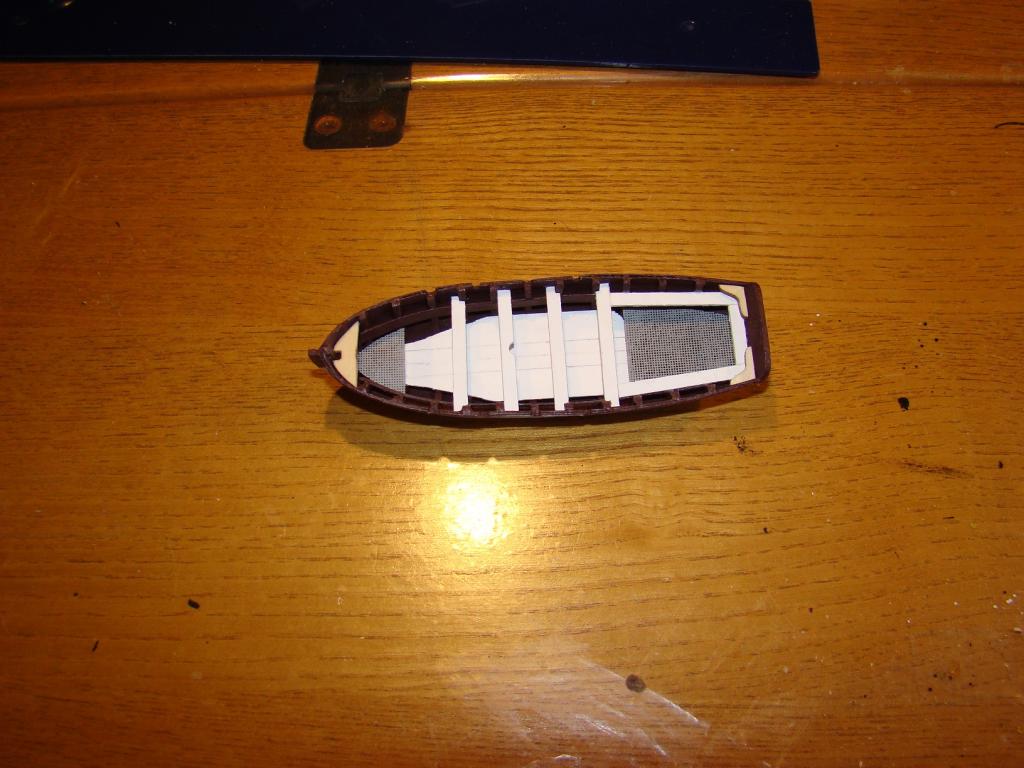

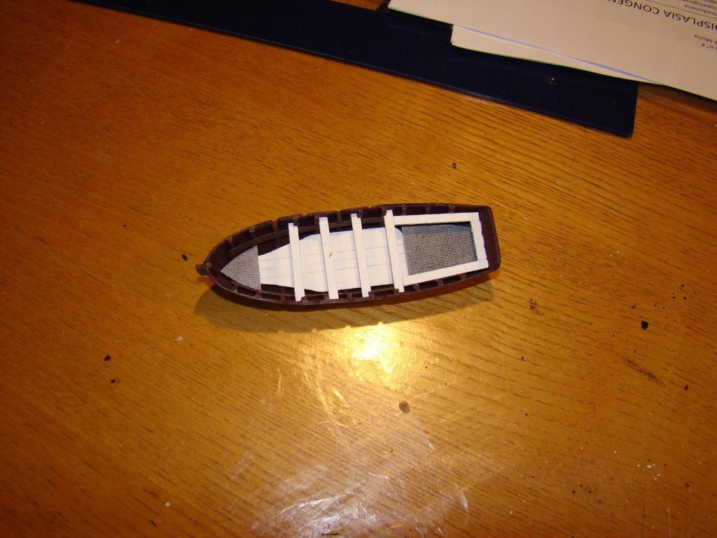

Lo stesso procedimento è stato seguito per la seconda panca della scialuppa (foto 1), mentre per la terza panca è stato realizzato un intaglio centrale con una lima tonda (foto 2 e 3). Per l’ultima panca ho seguito il procedimento adottato per le prime 2 (foto 4). A questo punto ho preso le 4 panche e le ho verniciate per metà di bianco (foto 5) e a vernice secca l’altra metà (foto 6). Poi le panche sono state incollate alla scialuppa con colla vinilica (foto 7).
E l’uscita 25 è finita.
Per montare il tutto ci ho messo circa un pomeriggio ma ho saltato le parti del fasciame.

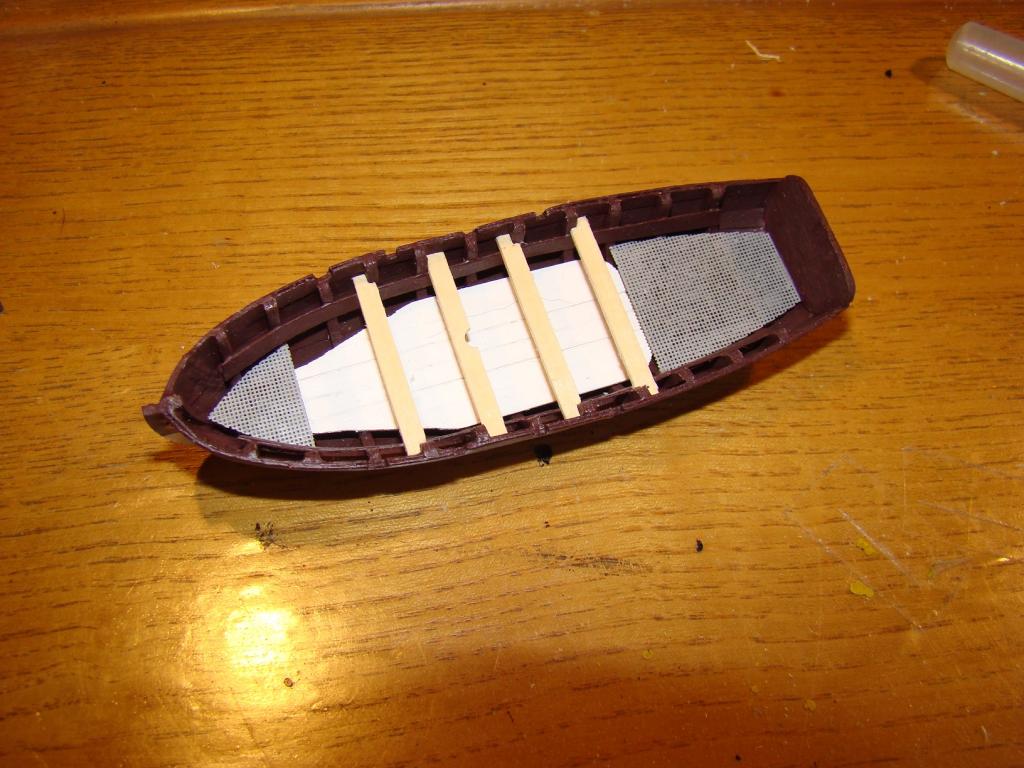

Ieri ho finito il montaggio del fascicolo 26 (foto 1).
Come sempre il prima passaggio è stato quello di segnare i pezzi che non mi servono e metterli via.
Ho recuperato la scialuppa e i listelli 1x3x250 dal fascicolo 13 (foto 2). Ho preso un listello e l’ho provato nello spazio che c’è tra la poppa e la prima panca e in corrispondenza di quest’ultima l’ho segnato col tagliabalsa (foto 3). Ho tagliato il listello e ho fatto la stessa cosa per la parte opposta della scialuppa. Questi 2 pezzi sono stati colorati di bianco per metà (foto 4) e poi a vernice secca ho colorato l’altra parte. Poi li ho incollati con colla vinilica all’interno della scialuppa (foto 5). Lo stesso procedimento di segnatura e verniciatura del listello è stato eseguito per il listello da incollare a poppa (foto 6). Nella foto 7 vedete la scialuppa con tutti i listelli colorati ed incollati
E l’uscita 26 è finita.

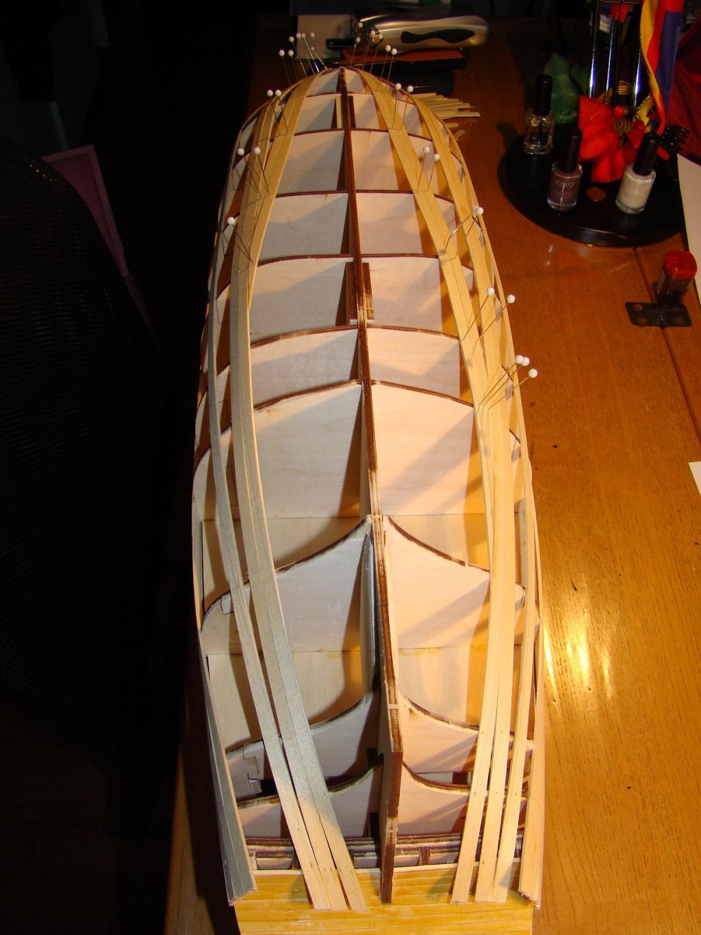

Il fascicolo 28 che ho aperto ieri (foto 1) prevedeva solo il proseguimento del fasciame e quindi l’unica cosa che ho fatto è stata quella di segnare i vari pezzi per metterli via (foto 2).

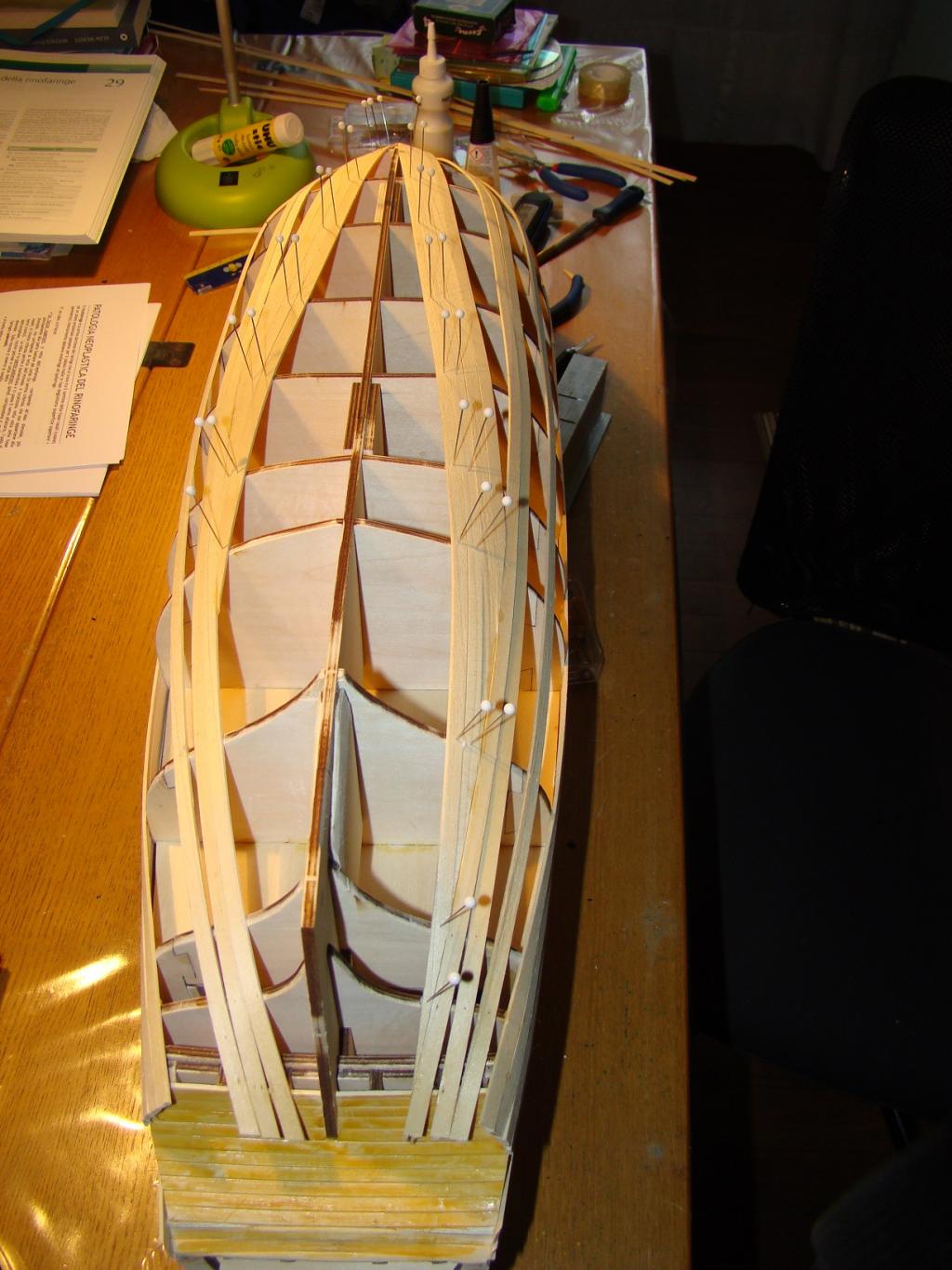

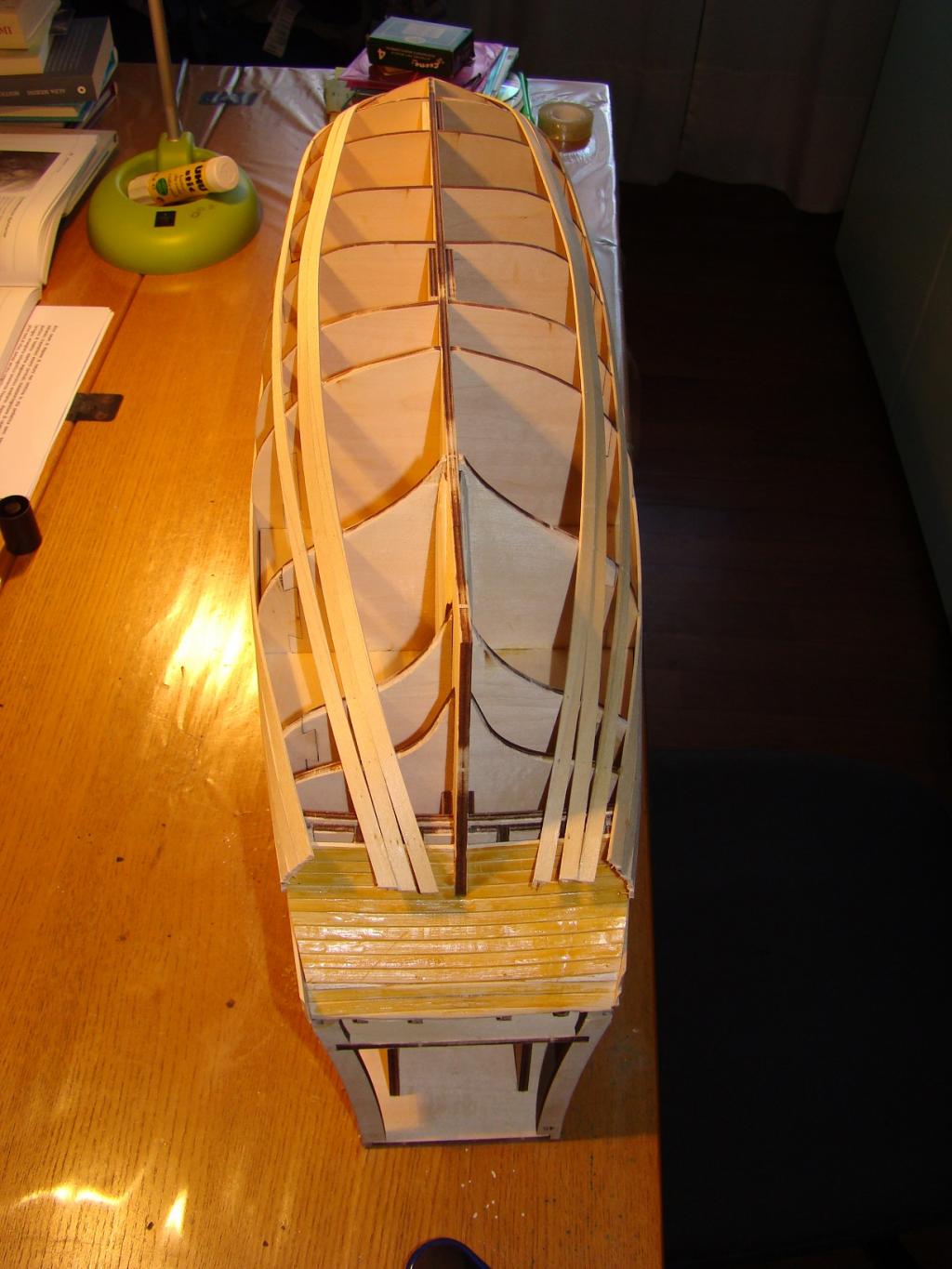

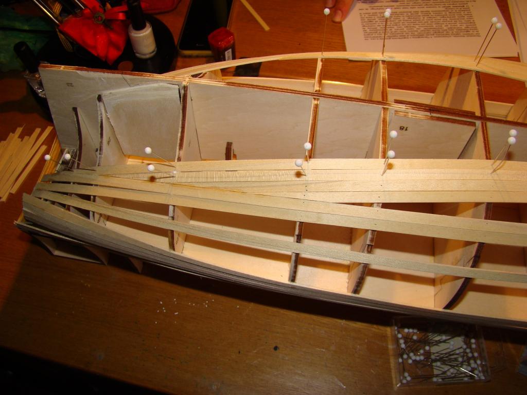

Ieri finalmente sono arrivato al tanto atteso fascicolo dove si doveva procedere all’ultimazione del primo fasciame e quindi ho ripreso il modello e ho iniziato il mio fasciame. Come ho già spiegato in un post precedente non ho usato i listelli in bambù forniti coi fascicoli ma listelli di tiglio che mi erano avanzati dai miei modelli precedenti. Come vedete dalle foto ho iniziato a mettere i listelli partendo da prua e cercando di seguire il più possibile l’andamento dello scafo. L’importante in questa fase è non forzare troppo il listello per farlo aderire ai listelli messi in precedenza ma farlo “scorrere” senza forzature. Nel mio primo modello ho forzato molto i listelli e il risultato non è stato per niente bello. Gli spazi che poi si andranno a creare verranno riempiti successivamente. Non sono stato molto attento all’estetica del fasciame, per quella ci sarà tempo durante la stesura del secondo fasciame, il mio obiettivo era fare un fasciame unito ed omogeneo che non presentasse scalini in modo da avere una buona base per il secondo fasciame. Come potete notare alcuni listelli hanno un andamento un po’ strano ma questo come ho scritto sopra non è stato un problema visto che poi verrà tutto coperto. Nei fascicoli è indicato di lasciare un determinato spazio in corrispondenza della chiglia che io non ho rispettato perché ho in mente di tagliare successivamente i listelli in eccesso da questa zona. Per fermare i listelli ho usato colla vinilica e spilloni da ufficio che ho tolto una volta che la colla si è seccata.
Per adesso sono arrivato al punto che vedete nelle foto. Credo che mi serviranno 3/4 settimana per chiudere tutto lo scafo.
