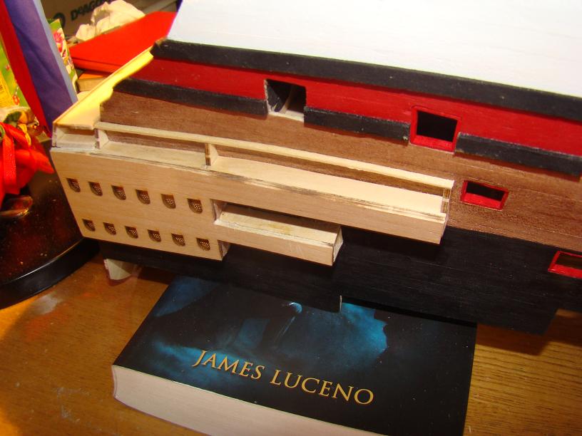

Buongiorno a tutti.
Vi informo che finalmente son riuscito a trovare il nastro che mi è stato suggerito da Dekko e che proverò alla prima occasione.
I lavori sul fascicolo 40 proseguono con le cornici per i sabordi.
Ho preso i listelli di tiglio di 1x3 forniti nell’uscita 38 (foto 1) e ho iniziato a tagliarli in modo da realizzare le cornici. Le istruzioni indicavano di verniciare di rosso e poi tagliare questi listelli tutti alla stessa lunghezza per le parti orizzontali e di lunghezza leggermente più corta per le parti verticali ma questo modo di procedere non mi dava molta fiducia e ho preferito cambiarlo. Ho utilizzato un metodo molto più laborioso e che mi porterà via più tempo ma mi rende più fiducioso sul risultato da ottenere. Allora per prima cosa ho misurato il listello direttamente sul sabordo e l’ho segnato nel punto in cui lo dovevo tagliare. Naturalmente questa cosa è stata fatta sia per la parte alta che per la parte bassa dell’apertura. Poi ho tagliato il pezzetto e l’ho strinto in un morsetto. Nella foto 2 vedete le parti orizzontali tagliate dei primi 6 sabordi. Ne ho fatti 6 per volta perché avevo 12 morsetti e non sapevo dove mettere gli altri. Poi ho colorato metà di questi pezzi in rosso (foto 3) e una volta che il colore si è seccato li ho girati e ho colorato l’altra metà (foto 4). A questo punto partendo dal primo sono andato a fissare le cornici sulle aperture usando colla vinilica (foto 5). Le cornici sono state incollate leggermente più rientrate rispetto al fasciame come indicato nelle istruzioni. Ho seguito questo procedimento per le altre aperture e ieri sono arrivato a finire le prime 2 file e ne ho messi 3 su quella più bassa (foto 6 e 7). L’apertura più a poppa della fila più bassa deve essere lasciata sprovvista di cornici come indicato sulle istruzioni. Per ieri sono arrivato a questo punto. Ho in mente di fare prima tutte le parti orizzontali delle 2 fiancate e poi di passare a quelle verticali. Questo lavoro credo proprio che mi porterà via alcuni fine settimana ma come scritto in precedenza mi da più fiducia che fare come indicato nel fascicolo.
Saluti a tutti
Prodiere

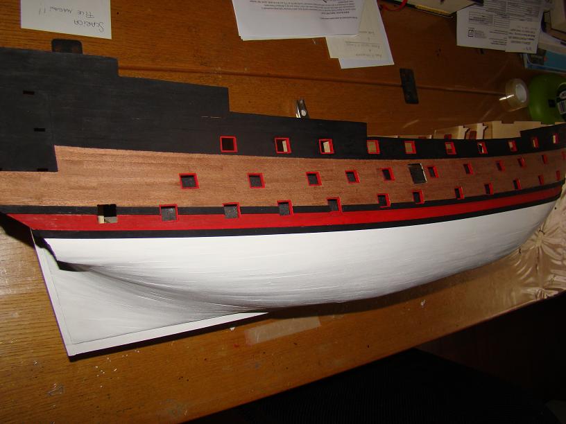

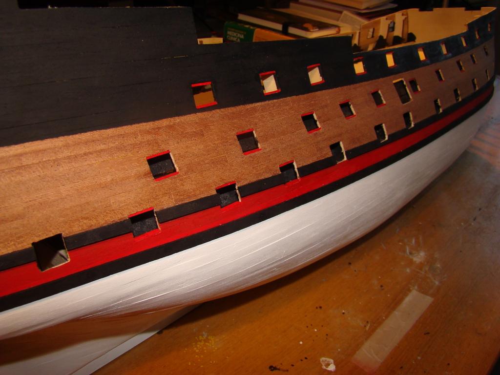

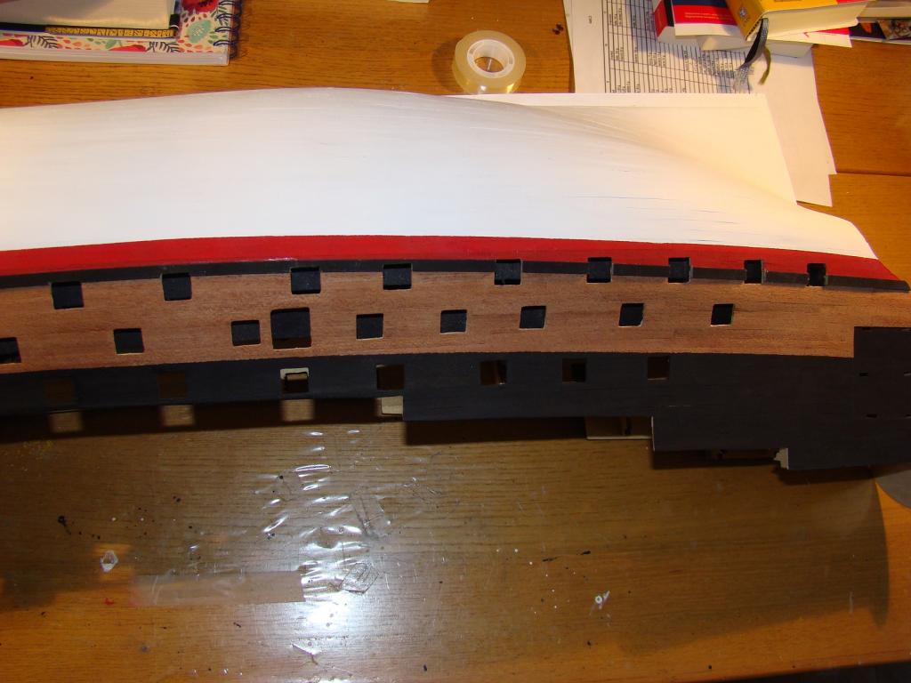

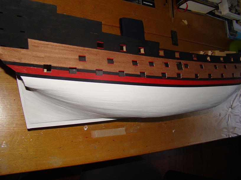

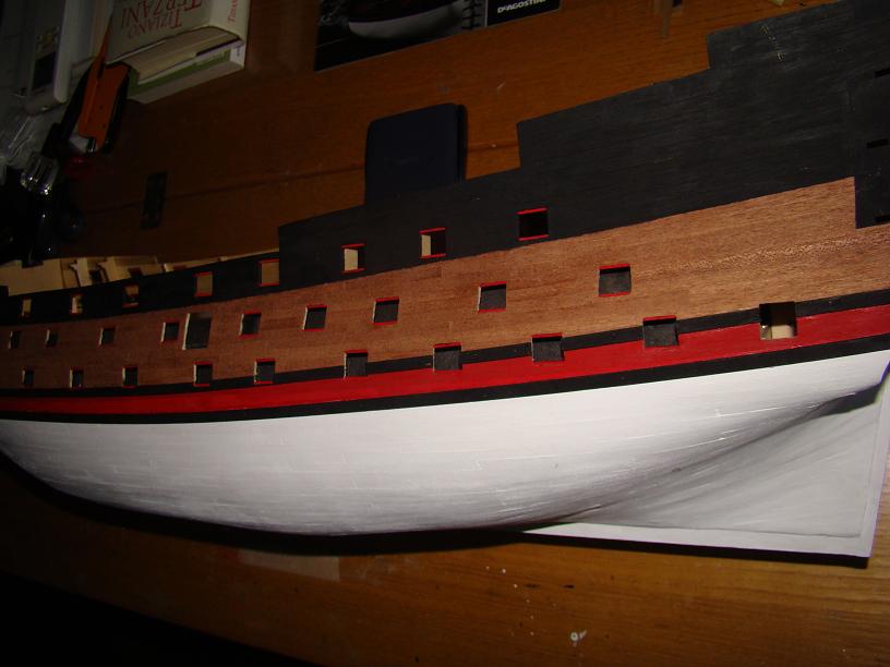

Ieri contro ogni previsione sono riuscito a finire le cornici dei portelli dei cannoni.
Ho finito le parti orizzontali dei portelli della prima fiancata (foto 1 e 2) e successivamente quelli della seconda (foto 3 e 4). Seguendo lo stesso procedimento adottato per le parti orizzontali ho iniziato a realizzare le parti verticali finendo la prima fiancata (foto 5, 6 e 7) e poi la seconda (foto 8, 9 e 10).
E qua finisce il fascicolo 40.
Saluti a tutti
Prodiere

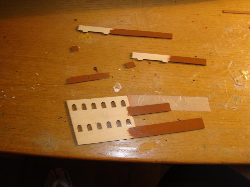

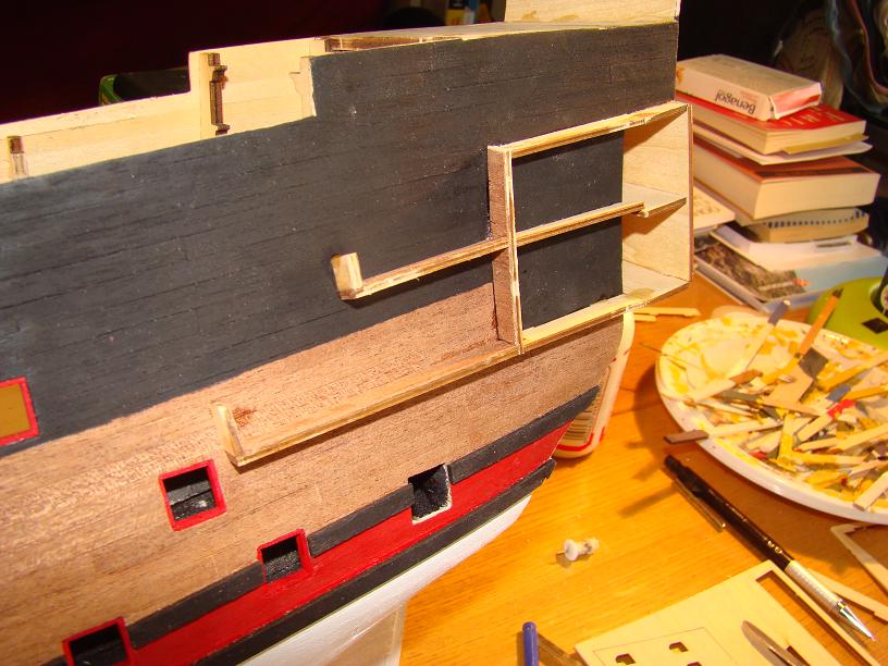

Vecchio 17-07-17, 12:28 PM   #235
L'avatar di prodiere
Registrato dal: May 2009
residenza: Limite sull'Arno (FI)
Messaggi: 1,671
prodiere inizia ad ingranare.

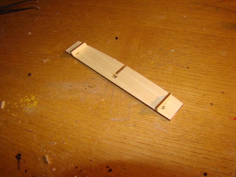

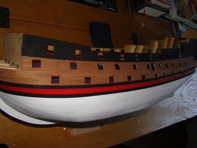

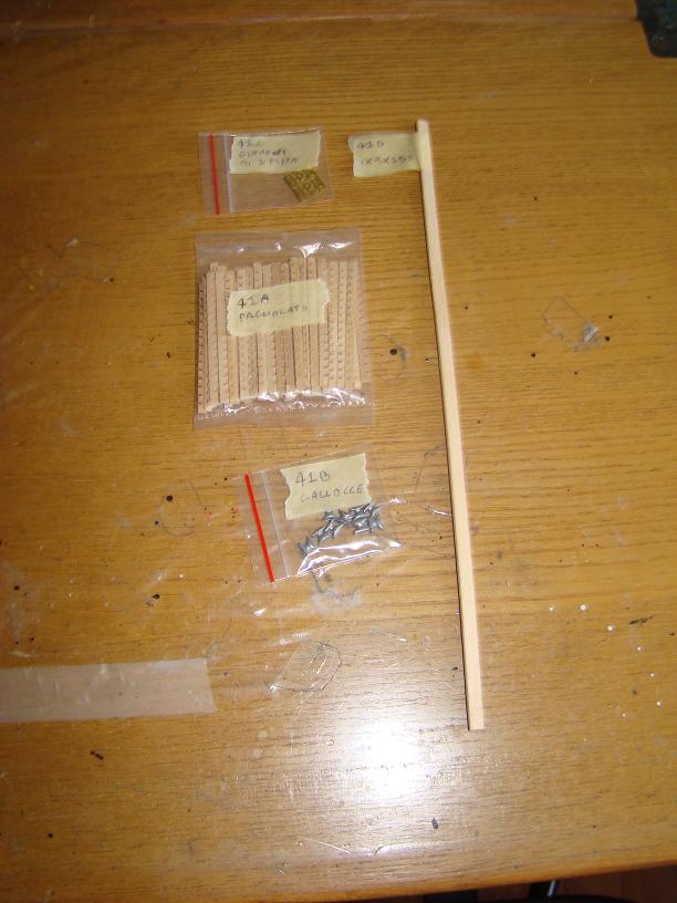

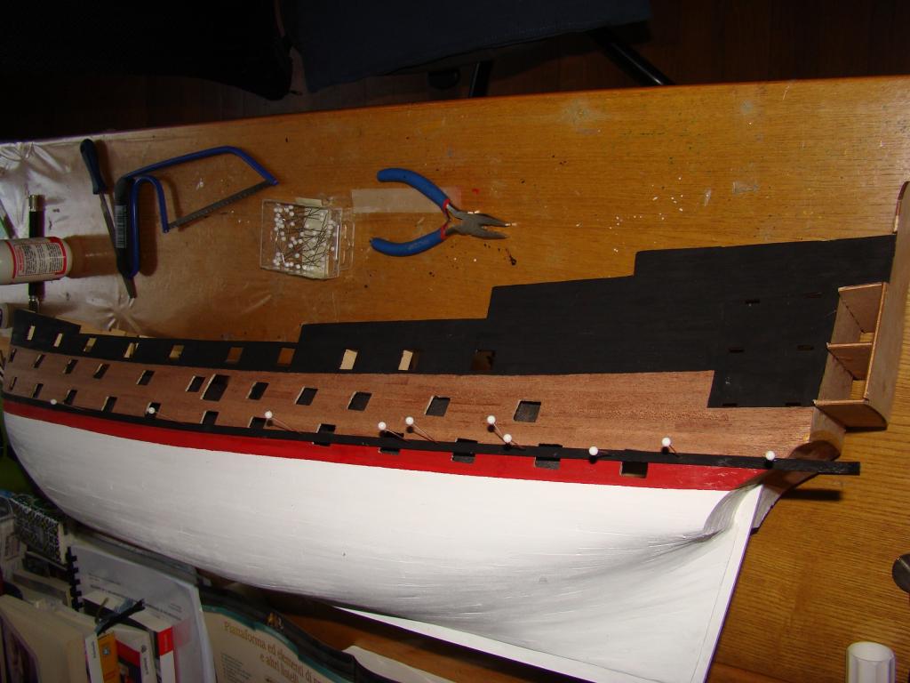

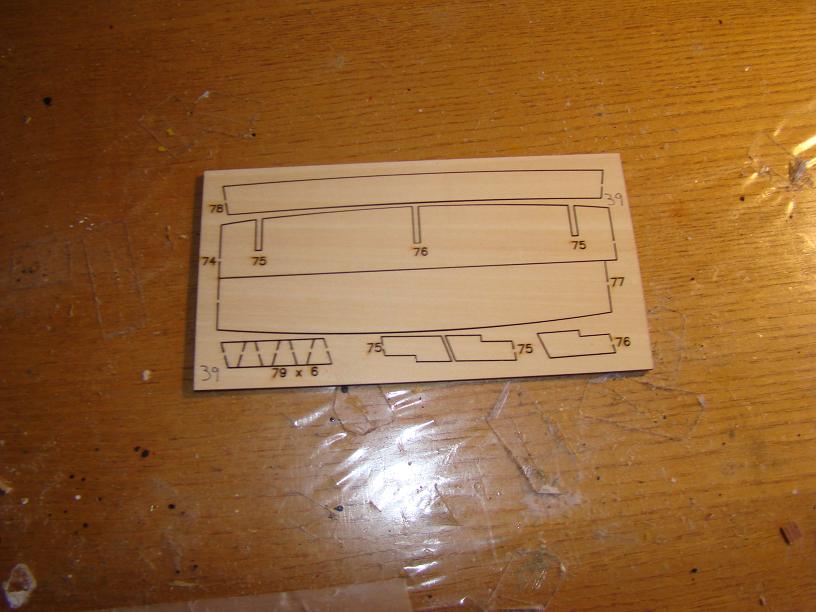

Ieri ho iniziato e finito il montaggio del fascicolo 41 (foto 1).

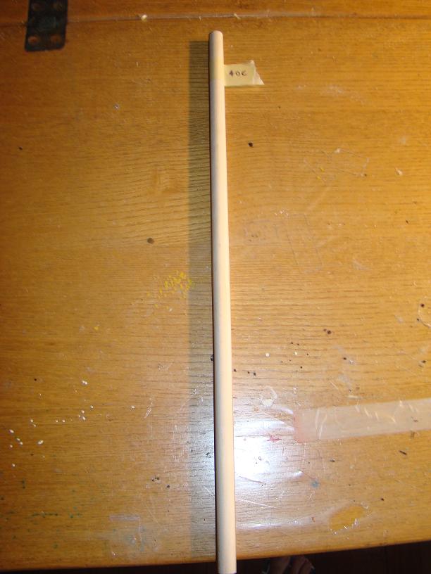

Come sempre ho messo via i pezzi che non erano immediatamente necessari (foto 2).
Dalla fustella contenuta nel fascicolo 38 ho recuperato i pezzi delle balconate laterali e ho colorato di un colore simile al sapelli le zone che saranno poi in vista (foto 3). Sulle istruzioni era indicato di usare proprio il colore del sapelli ma tra i colori che ho trovato nei vari negozi non ho trovato esattamente il color “sapelli” e ho utilizzato un marrone che ci si avvicinava il più possibile. Poi ho incollato le parti terminali delle balconate al pezzo inferiore (foto 4). A questo punto andando a provare i pezzi sullo scafo mi son reso conto che queste parti colorate in marrone non mi convincevano in pieno e ho provveduto a rivestirle con dei listelli di sapelli che mi erano avanzati (foto 5). Mi sono dimenticato di dire che la parte finale della balconata più alta era leggermente più stretta del pavimento sottostante e ho provveduto ad incollare un pezzetto di legno preso dalla fustella in modo da rendere i due pezzi di uguale larghezza (foto 6 e 7). Ho incollato con colla vinilica questi pezzi al modello facendo attenzione a far combaciare il pezzo più alto sull'esatto prolungamento del sostegno più alto dello specchio di poppa e il pezzo più basso sul prolungamento del sostegno basso (foto 8). Ho preso il pezzo più esterno delle balconate e ho colorato di marrone la parte interna delle balconate stesse (foto 9).

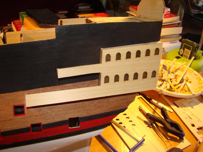

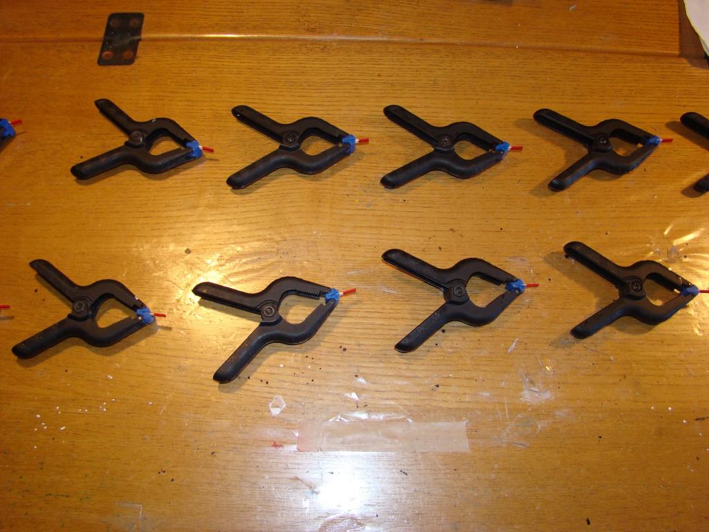

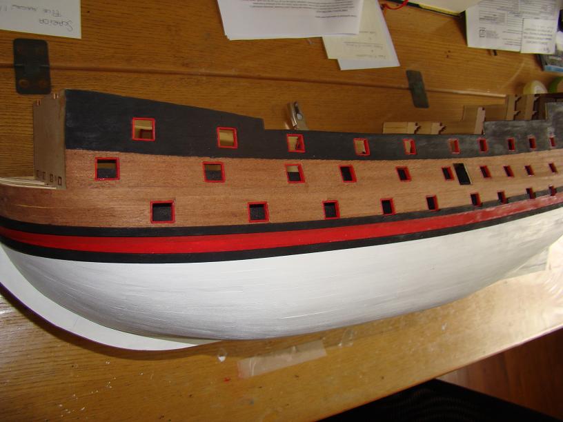

Ho preso 2 delle 4 reti metalliche contenute nell'uscita 40 (foto 1) e le ho incollate con colla cianoacrilica internamente al pezzo più esterno delle balconate andando a tagliare gli angoli per paura che questi mi siano poi di intralcio nel far combaciare questo pezzo con gli altri (foto 2). Ho incollato con colla vinilica il sostegno verticale della balconata (foto 3) e successivamente il pezzo esterno (foto 4). Quando la colla si è asciugata son passato a scartare gli angoli della balconata in modo da far combaciare perfettamente i pezzi tra loro. In particolare ho scartato la parte orizzontale alta e quella bassa delle balconate e la parte verticale più verso prua. Il risultato finale lo vedere nelle foto 5 e 6. Naturalmente tutti questi passaggi sono stati poi eseguiti sul lato opposto del modello (foto 7). Ho preso la fustella allegata all'uscita 39 (foto 8) e ho staccato col tagliabalsa i primi pezzi del riempimento di poppa (foto 9) che poi ho rifinito con una lima e ho incollato insieme usandro colla vinilica (foto 10).
P.S. (06/11/2019): consiglio di colorare con la vernice color oro il bordo interno delle finestre delle bottiglie, prima di incollare la rete metallica per non avere problemi al fascicolo 101.

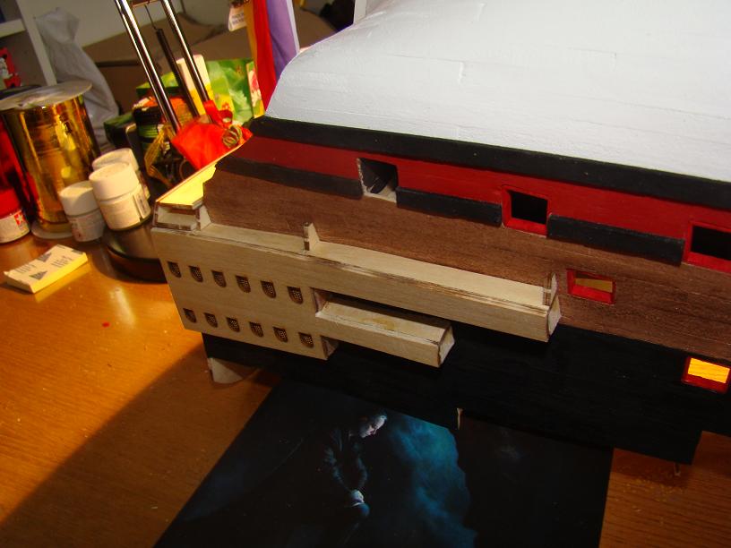

Ho incollato, sempre con colla vinilica, il pezzo a copertura del riempimento e ho stretto il tutto nei morsetti (foto 1). Quando la colla si è asciugata ho limato il pezzo in modo da far assumere ai bordi dei 2 pezzi orizzontali la stessa inclinatura dei 3 pezzi verticali (foto 2). Infine ho incollato il pezzo a chiusura (foto 3) e a colla secca l'ho limato in modo da livellarlo ai 2 pezzi orizzontali (foto 4). Poi ho incollato con colla vinilica questo riempimento alla poppa del modello (foto 5). Dalla fustella del fascicolo 39 (foto 6) ho staccato i 6 pezzi numero 79 (foto 7) e li ho rifiniti con una lima. Successivamente ho provato questi pezzi nei punti dove andavano incollati andando poi a limarli in modo da farli aderire perfettamente al fasciame. Quando l'inclinazione raggiunta è stata la corretta li ho incollati come indicato nelle istruzioni (foto 8 e 9).
E qua finisce il fascicolo 41.
Per fare il tutto, tra sabato e domenica, ci ho messo circa 10 ore.

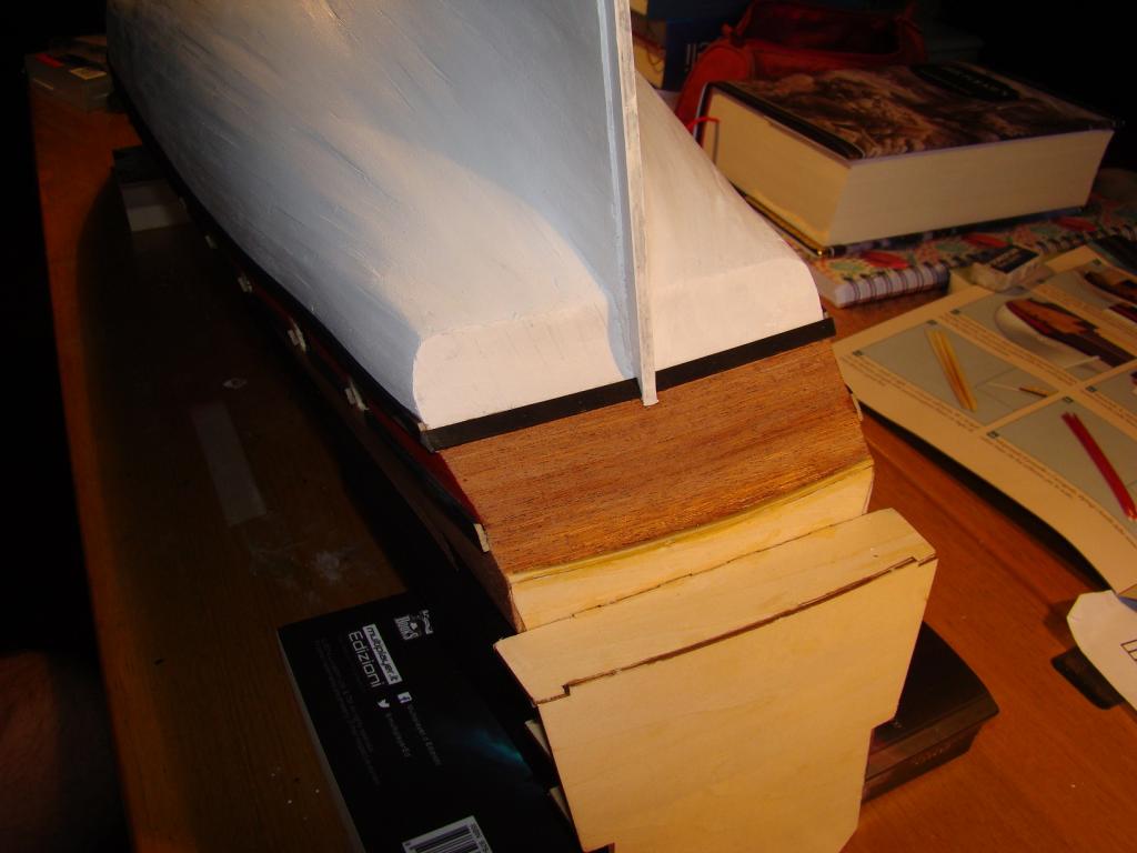

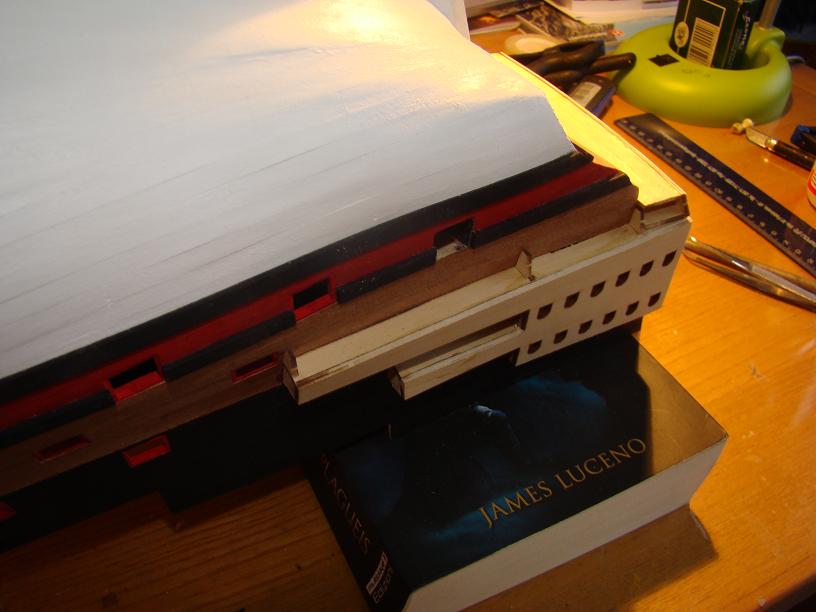

Vecchio 24-07-17, 10:42 AM   #238
Messaggi: 1,671

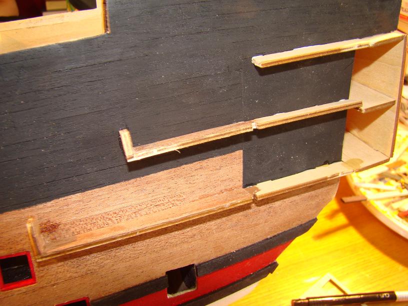

Ieri ho iniziato il montaggio del fascicolo 42 (foto 1).
Ho preso un listello di tiglio di quelli dello stesso tipo utilizzati per il primo faciame e l'ho incollato con colla vinilica ai sostegni triangolari al di sotto delle balconate laterali di poppa (foto 3). A colla secca ho incollato altri listelli lateralmente (foto 4 e 5). Come si vede in queste ultime 2 foto è stato aggiunto un listello nella parte centrale in modo da raggiungere la stessa larghezza delle balconate. Le istruzioni indicavano di eseguire queste listellature con listelli di bambù ma come ho già detto in passato a me non piace molto lavorare col bambù e ho preferito utilizzare dei listelli di tiglio. Quando la colla dei listelli si è ben asciugata li ho scartati sia verso prua che verso poppa ma sopratutto lateralmente per renderli allo stesso livello delle balconate (foto 6 e 7). Naturalmente questi passaggi sono stati eseguiti anche sull'altro lato del modello.
Siccome dopodomani partirò per le vacanze qua si interrompono i lavori. Vedrò di riprendere il cantiere nell'ultimo fine settimana di agosto o al massimo nel primo di settembre. Auguro buone vacanze a tutti e ci sentiamo al rientro per il proseguimento del cantiere.

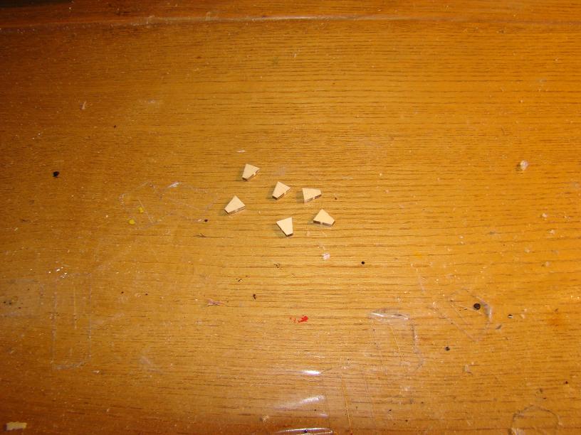

Vecchio 28-08-17, 12:15 PM   #239
Messaggi: 1,671
Salve a tutti e bentrovati al rientro delle vacanze.
Le vacanze son finite e ieri son ripresi i lavori sulla Sovrana.
Prima delel vacanze mi ero interrotto al fascicolo 42 e ieri ho ripreso da questo punto.
Ho preso un blocchetto di legno con della carta vetrata e ho scartato i sostegni dello sperone di prua (foto 1) in modo da renderli tutti sullo stesso piano. Per raggiungere il risultato desiderato ho usato un listello per provare che questi pezzi siano effettivamente sullo stesso piano (foto 2). Ho preso il ponte contenuto nell'uscita 40 (foto 3), l'ho staccato dalla fustella e l'ho rifinito con la lima per eliminare le imperfezioni del taglio e successivamente l'ho rivestito con listelli di sapelli usando colla vinilica. Quando la colla si è seccata ho limato via i pezzi in eccesso dei listelli (foto 4). Sulle istruzioni era indicato di non rivestire questo ponte ma semplicemente di colorarlo di color sapelli ma come ho detto in precedenza e me questo procedimento non piace e ho preferito direttamente rivestirlo coi listelli. Ho preso il tondino contenuto nell'uscita 40 (foto 5) e ho provato l'inserimento nel ponte di prua (foto 6), senza naturalmente incollarlo. Ho tolto il tondino e ho incollato il ponte con colla vinilica (foto 7). Quando la colla si è seccata son passato a limare lateralmente il ponte in modo da portarlo allo stesso livello del fasciame (foto 8).
Qua si sono fermati al momento i lavori.

Costruzione Sovereign of the Seas - ModelSpace DeAgostini-dsc03618.1.jpg   Costruzione Sovereign of the Seas - ModelSpace DeAgostini-dsc03618.2.jpg   Costruzione Sovereign of the Seas - ModelSpace DeAgostini-dsc03618.3.jpg
Costruzione Sovereign of the Seas - ModelSpace DeAgostini-dsc03623.jpg   Costruzione Sovereign of the Seas - ModelSpace DeAgostini-dsc03624.jpg   Costruzione Sovereign of the Seas - ModelSpace DeAgostini-dsc03625.jpg
Costruzione Sovereign of the Seas - ModelSpace DeAgostini-dsc03626.jpg   Costruzione Sovereign of the Seas - ModelSpace DeAgostini-dsc03627.jpg
