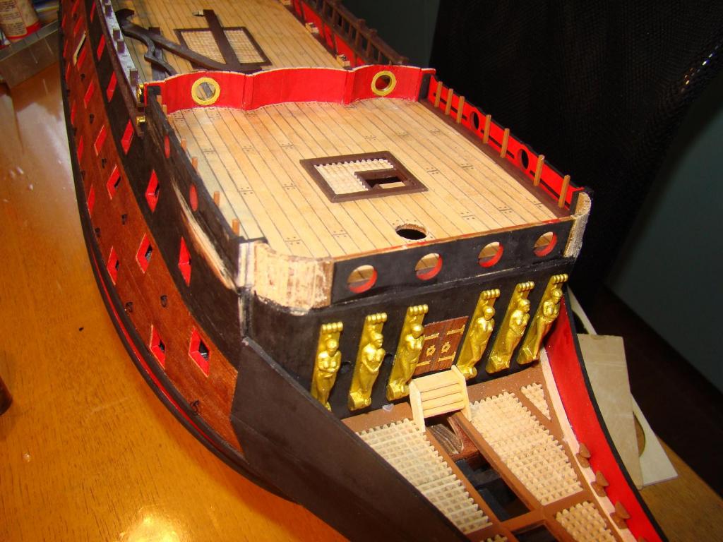

Vecchio 05-11-18, 04:47 PM   #388
L'avatar di prodiere
Registrato dal: May 2009
residenza: Limite sull'Arno (FI)
Messaggi: 1,671
prodiere inizia ad ingranare.
Ciao a tutti.

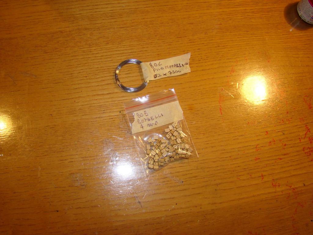

Ieri ho montato il fascicolo 80 (foto 1).
Ho etichettato e messo via i pezzi non necessari (foto 2).
Dalla fustella ho staccato i 4 braccioli di poppa, li ho rifiniti con una lima e poi li ho provati nella posizione in cui andavano incollati. Siccome ho notato che non si adattavano perfettamente alla curvatura dello scafo ho proceduto a limarli per farli aderire al meglio. Poi li ho colorati di simil-sapelli. A questo punto mi sono reso conto che sarebbe stato meglio incollarli allo scafo prima di finire di colorarli e infatti ho lasciato asciugare la vernice che avevo steso e poi li ho incollati (foto 3), usando colla vinilica. Quando la colla si è seccata ho usato la pasta di legno per riempire gli spazi che mi si erano venuti a creare tra questi pezzi e lo scafo. Solo adesso li ho colorati di simil-sapelli andando a ridare il colore anche dove lo avevo dato prima. La parte curva di questi 4 pezzi è stata invece colorata di oro (foto 4). Ho recuperato la scialuppa assemblata in precedenza e usando del filo di ottone ho realizzato 2 pezzi a L che poi ho inserito in 2 fori fatti nella parte di poppa (foto 5). Dalla fustella dell'uscita 8 ho estratto il pezzo del timone (foto 5) e dopo averlo rifinito l'ho colorato di bianco (foto 6). Ho preso la striscia di ottone contenuta nel fascicolo 12 (foto 7) e l'ho utilizzata per fare 2 pezzi ad U che poi ho incollato con colla cianoacrilica al margine superiore degli scassi del timone (foto 8). Questi 2 pezzi di ottone sono stati poi colorati di nero.
Al timone ho incollato un pezzo di listello da 1.5x1.5 della lunghezza di 17mm (foto 1). Questo pezzo è stato limato ai lati per arrotondare i bordi e ad un'estremità per dargli la giusta inclinazione. Anche questo pezzo è stato colorato di bianco. La totalità del pezzo del timone è stato poi inserito sui pezzi ad L precedentemente inseriti nella scialuppa (foto 2). Le istruzioni non davano indicazione se incollarli o meno ma io ho preferito mettere una goccia di cianoacrilica in modo che il timone non si sfilasse dai perni. Ho preso il tondino da 2mm contenuto nell'uscita13 (foto 1) e l'ho tagliato alla lunghezza di 102mm. E' stato poi rastremato ad un’estremità per portarlo allo spessore di 1.5mm (foto 3). Ho colorato questo tondino di simil-sapelli mettendo del nastro di carta all'estremità rastremata per non essere tinta (foto 4). La cima infatti è stata colorata successivamente di bianco (foto 5). Dall'uscita 37 ho preso 1 barile (foto 6) che ho colorato prima di simil-sapelli e poi ho ripassato di nero i 4 cerchi (foto 7). A questo punto era previsto il fissaggio di tutti questi particolari all'interno della scialuppa come vedete dalla foto 8 ma io ho preferito aspettare. Prima voglio vedere in che posizione andrà messa e solo a quel punto deciderò se e come incollare gli accessori all'interno.
I lavoro per il fascicolo 80 sono finiti. Per farli ci ho messo tutta la giornata di ieri.

Ciao a tutti.
Ieri ho montato il fascicolo 81 (foto 1).
Ho preso le due metà del cavallo (foto 2) e dopo averle rifinite con un lima le ho unite usando colla cianoacrilica (foto 3). Ho preso le 8 decorazioni di poppa (foto 4), le ho rifinite con una lima e poi colorate color oro. A colore asciugato le ho incollate allo specchio di poppa usando la stessa colla che ho utilizzato per incollare gli scudi e gli altri particolati metallici (foto 5). Dalla fustella (foto 6) ho staccato i pezzi della base dell'asta dalla bandiera, poi li ho uniti usando colla vinilica e li ho verniciati color noce. Dal tondino di 2mm ho tagliato un pezzo lungo 19cm, l'ho verniciato color sapelli e ad un’estremità ho incollato con colla vinilica l'anello che poi ho colorato di nero (foto 7). Secondo le istruzioni, l'asta della bandiera andava incollata nel proprio supporto come si vede in foto 8 ma ho preferito aspettare. Per adesso ho solo fatto una prova senza incollarla per fare la foto. Quest'asta così fine rischierebbe di rompersi spessissimo col proseguire dei lavori e io stesso rischierei di andare a sbatterci accidentalmente parecchie volte. Per evitare rotture, e conseguenti mie arrabbiature, ho preferito incollarla solo in un secondo momento e per adesso l’ho riposta insieme a tutti gli altri particolari che ancora non sono stati montati sul modello.
I lavoro per il fascicolo 81 sono finiti. Per farli ci ho messo tutta la giornata di ieri.
