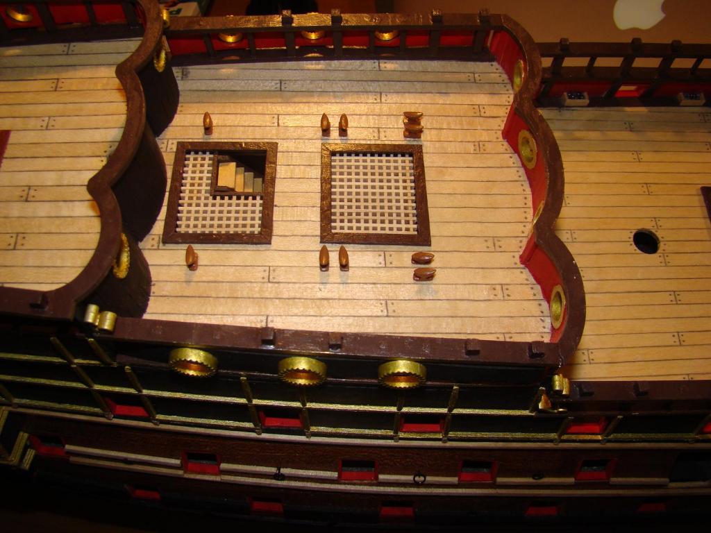

Ciao a tutti.

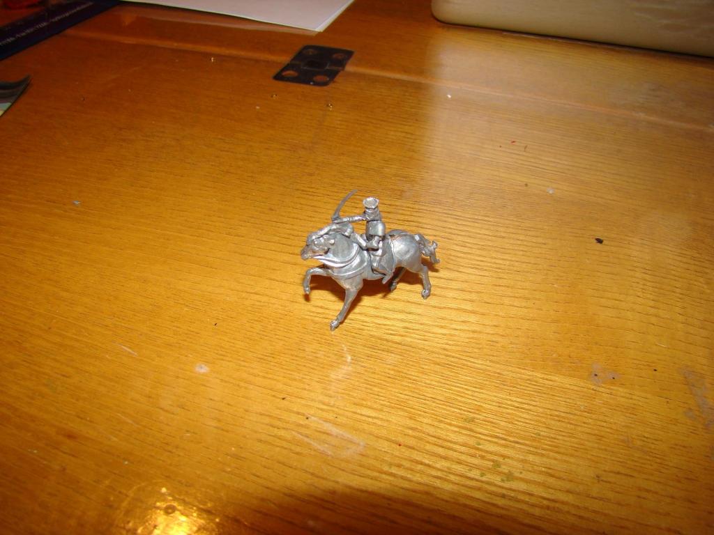

Ieri ho montato il fascicolo 82 (foto 1).
Ho preso i pezzi del cavaliere (foto 2), li ho rifiniti con una lima e poi li ho messi insieme usando colla cianoacrilica (foto 3). Ho recuperato il cavallo costruito nell'uscita 81 e l'ho unito al cavaliere (foto 4). Lo stesso procedimento di rifinitura e unione è stato seguito per i pezzi del figurino disteso (foto 5). Entrambi questi due figurini sono poi stati colorati di oro. Seguendo il procedimento già seguito per il montaggio delle altre coffe, e che per ovvi motivi non sto qua a ripetere, ho montato e colorato la coffa del bompresso (foto 6 e 7). Infine ho messo via la fustella coi pezzi avanzati (foto 8).
I lavoro per il fascicolo 82 sono finiti. Per farli ci ho messo tutta la giornata di ieri.
Saluti a tutti

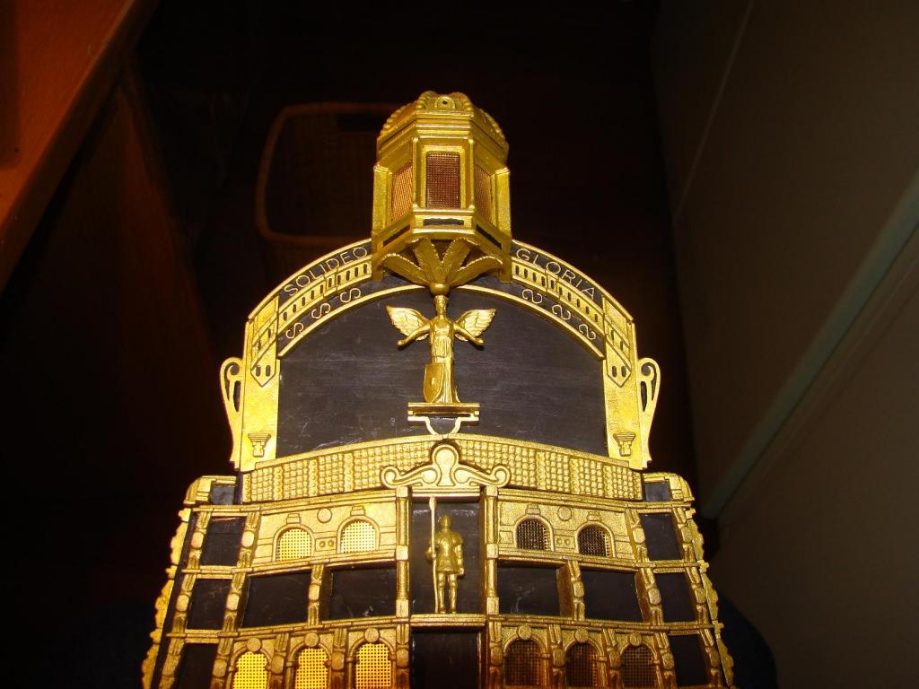

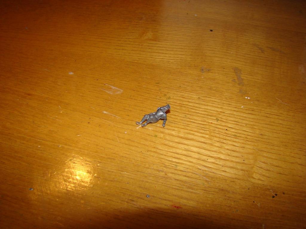

Ciao a tutti.

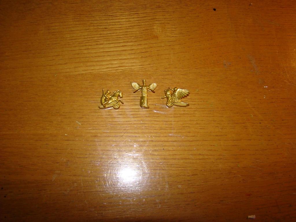

Ieri ho montato il fascicolo 83 (foto 1).
Ho assemblato le 4 figurine metalliche (foto 2) e poi le ho verniciate di oro.
Ho preso i listelli da 1.5x1.5 e li ho tagliati alla misura giusta per realizzare alcune cornici delle murate (foto 3). Questi pezzi sono stati poi colorati di orto (foto 4). Con un pennello a punta fine ho colorato di oro i bordi esterni dei basamenti e dei capi di banda di tutti i parapetti (foto 5 6 e 7). Non capisco come mai questa cosa sia stata fatta solo adesso. Secondo me era meglio colorare la parte esterna di oro al momento della realizzazione. Dal nastro di carta ho tagliato una striscia alta 14mm e l'ho applicata nella zona prodiera (foto 7). Questo pezzo di nastro mi è servito per avere la giusta distanza per incollare la cornice. Ho preso i listelli colorati di oro e li ho incollati sia sopra il nastro che sulla parete anteriore del castello di prua. (foto 8 e 9). La parte curva è stata realizzata incollando tanti piccoli pezzi di listello che sono stati poi levigati, stuccati e colorati. Ho provato a piegarne uno ma la curvatura era troppo accentuata e si rompeva.
Per montare il tutto ci ho messo tutta la giornata di ieri.
Saluti a tutti

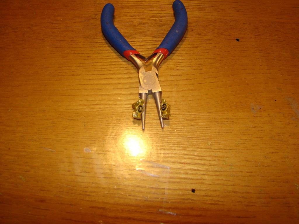

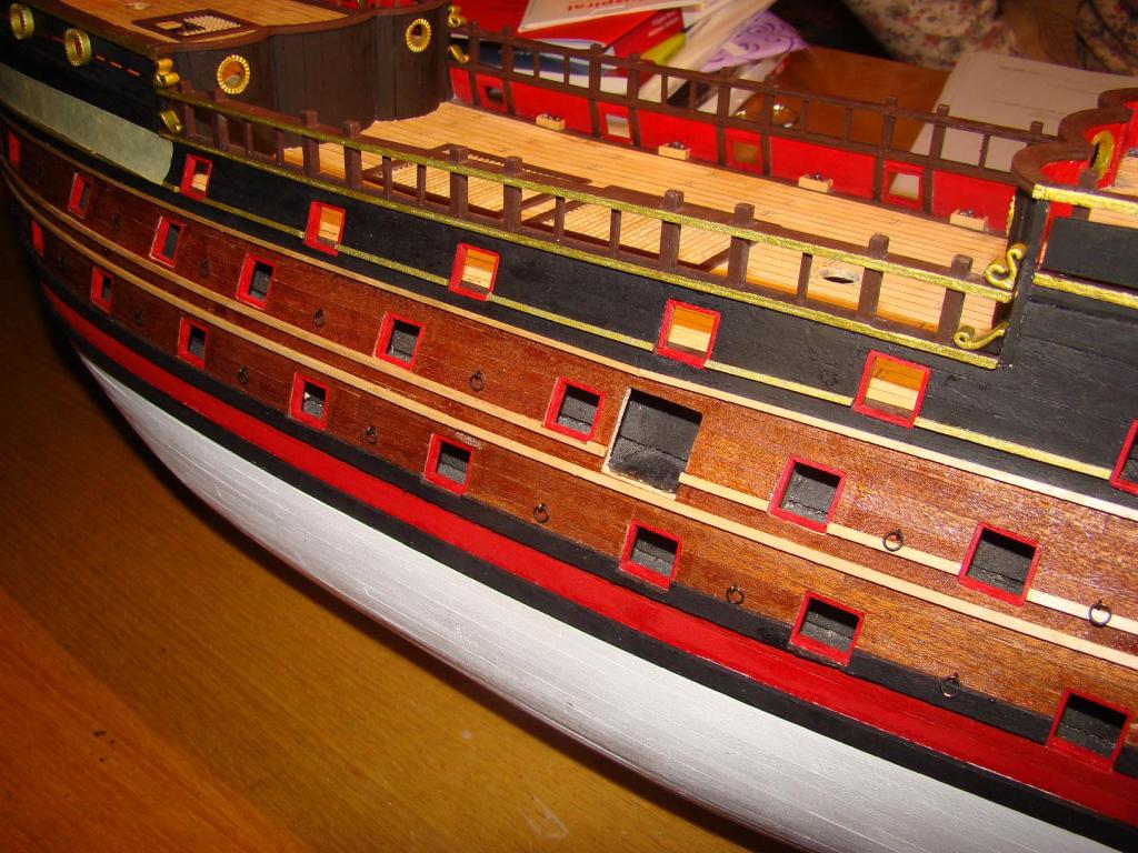

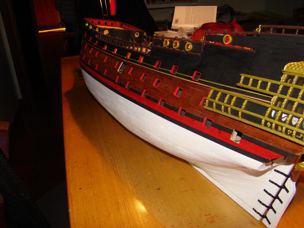

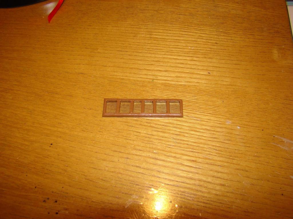

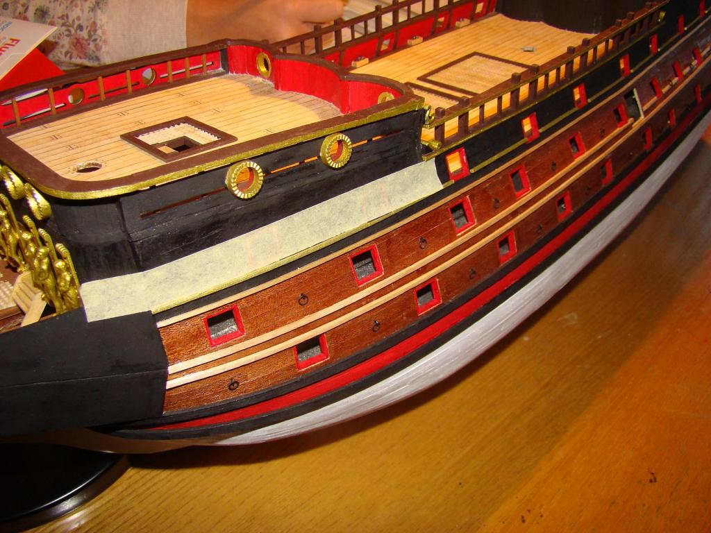

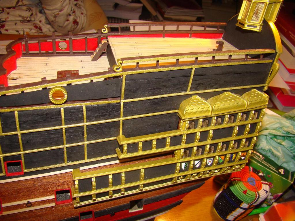

Ciao a tutti.
Ieri ho iniziato il montaggio del fascicolo 84 (foto 1).
Per prima cosa ho etichettato e messo via i pezzi che non mi erano al momento necessari (foto 2).
Usando i listelli da 1.5x15mm ho realizzato le cornici verticali che poi ho incollato con colla vinilica sulla destra e sulla sinistra delle cannoniere e nei punti indicati nelle istruzioni (foto 3, 4 e 5). Nelle istruzioni era indicato di colorare di oro l'intero listello da 1.5x1.5 e poi tagliarlo a misura per realizzare i vari pezzi verticali. Io invece ho preferito prima tagliare tutti i pezzie poi verniciarli uno ad uno. E' un lavoro che mi ha richiesto più tempo ma mi rendeva più fiducioso sul risultato finale. Al di sotto della cornice orizzontale più bassa di color oro sono stati incollati, in corrispondenza delle cornici verticali, dei pezzi sempre da 1.5x1.5, lunghi 2mm (foto 6 e 7). Questi piccoli pezzi, a differenza degli altri, sono stati prima incollati e poi colorati di oro.
Usando gli stessi listelli ho realizzato le cornici dello sperone di prua (foto 8, 9 e 10). Anche queste cornici sono state prima incollate e poi colorate.

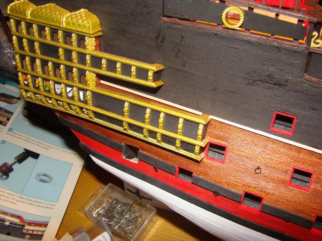

Ho colorato le gallocce con la vernice simil-sapelli (foto 1) e le ho incollate nelle posizioni indicate nelle istruzioni (foto 2 e 3) usando colla cianoacrilica. Ho assemblato le statue metalliche usando colla cianoacrilica e le ho rifinite con una lima per eliminare i residui dello stampaggio (foto 4). Queste 3 statue sono poi state colorate di oro (foto 5).
Qua si conclude il fascicolo 84.
Per farlo mi ci è voluto tutto il fine settimana.

Ciao a tutti.
Ieri ho montato il fascicolo 85 (foto 1).
Con una lima ho rifinito i particolari metallici e poi li ho colorati di oro. Usando colla cianoacrilica ho incollato la decorazione al di sotto della lanterna di poppa (foto 2). Poi ho incollato, usando la colla a spillo, come nei fascicolo precedenti, la statua contenuta nell'uscita 84 e il relativo sostegno (foto 3). Infine, sempre usando la stessa colla, ho incollato il cavallo e l'ornamento sulla sinistra (foto 4). Per incollare la decorazione sulla destra ho preferito aspettare di avere anche l'altro ornamento. Utilizzando un listello di betulla di 2x2mm ho realizzato la cornice seguendo le misure indicate nelle istruzioni e l'ho colorata di color simil-sapelli. Quando la vernice si è asciutta ho incollato nella parte posteriore la retina di ottone usando colla cianoacrilica (foto 5). Questa cornice è stata poi incollata in posizione sul modello usando colla cianoacrilica (foto 6). Sempre utilizzando i listelli da 2x2mm e i due elementi contenuti nel fascicolo ho realizzato il parapetto (foto 7). Gli elementi orizzontali di questo parapetto sono stati colorati color noce mentre quelli verticali di simil-sapelli. Infine l'ho incollato in posizione, usando colla vinilica, (foto 8).
Per fare il tutto ci ho messo tutta la giornata di ieri.
