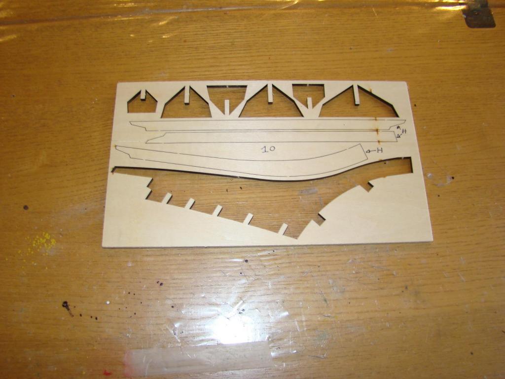

Salve a tutti
Ieri è iniziato il montaggio del fascicolo 39 (foto 1)
Come sempre ho etichettato e messo via i pezzi non immediatamente necessari (foto 2).
H recuperato lo sperone di prua montato in un'uscita precedente (foto 3) e i pezzi della chiglia contenuti nel fascicolo 10 (foto 4). Ho staccato i pezzi della fustella e ho limato le imperfezioni del taglio (foto 5). A questo punto ho preso il modello e aiutandomi col seghetto e con la lima ho tagliato i listelli del secondo fasciame nella parte centrale dello scafo in modo da inserire i pezzi della chiglia (foto 6), invece però di incollarli subito ho preferito iniziare prima la colorazione. Coi riferimenti che le istruzioni mi davano ho tracciato la linea che vedete nella foto 7, poi ho applicato del nastro adesivo di carta al di sotto di questa linea (foto 8) e anche internamente in corrispondenza della prima fila di sportelli in modo che il colore non mi colasse all'interno (foto 9). Con un pennello poi ho applicato la vernice nera XF1 della Tamiya sulla parte superiore della linea (foto 10 e 11). Quando la prima mano di vernice si è asciugata ne ho passata un'altra. Sulle murate mi piace passare una doppia mano di vernice per essere sicuro di aver eliminato ogni eventuale zona rimasta. Il risultato una volta che la vernice si è asciugata e che il nastro è stato tolto lo vedete nella foto 12 e 13. Come si vede da queste 2 foto la parte di poppa che non è coperta dal secondo fasciame deve essere ancora colorata perchè il nastro di carta me la copriva e quindi sarò costretto a colorarla successivamente. Naturalmente un po' di nero mi si è infiltrato al di sotto del nastro e aiutandomi con la punta del tagliabalsa sono andato a grattarlo via il più possibile senza danneggiare il fasciame. Il legno utilizzato presenta molte nervature dove la vernice si incanala e purtroppo finisce al di sotto del nastro. Realizzare una linea netta mi è stato impossibile e per fortuna ho visto che questa zona di confine tra i 2 colori sarà successivamente coperta da un incintone che coprirà le imperfezioni che non è stato possibile togliere.
Saluti a tutti
Prodiere
