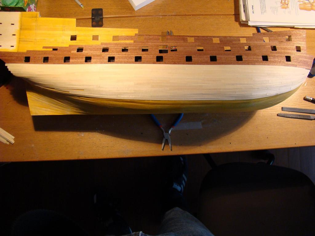

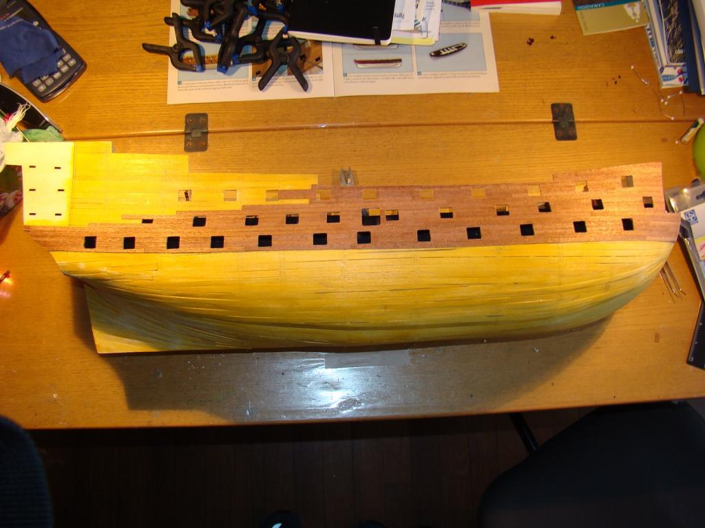

Ieri ho finito il fascicolo 36.
Per prima cosa ho ultimato il secondo fasciame superiore anche dall'altro lato del modello (foto 1), poi con le lime e della carta vetrata ho rifinito la parte alta andando a togliere le parti di fasciame in eccesso. Sempre con la lima ho asporatto le parti di fasciame che coprivano le aperture dei cannoni.

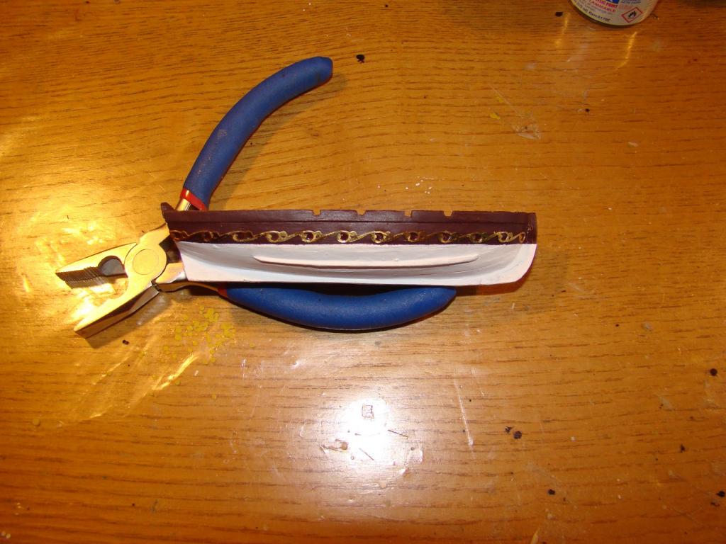

Finito il fasciame sono passato alla scialuppa (foto 2). Ho staccato i 2 fregi di ottone e li ho limati nei punti dove erano attaccati allo stampo in modo da togliere le rimanenze del taglio (foto 3). Utilizzando colla cianoacrilica li ho fissati ai 2 lati della scialuppa (foto 4). Quando la colla si è asciugata ho preso un pennello a punta fine e sono andato a ritoccare i punti dove la colla mi aveva mangiato il colore. I restanti pezzi sono stati etichettati e messi via in attesa di future lavorazioni (foto 5)

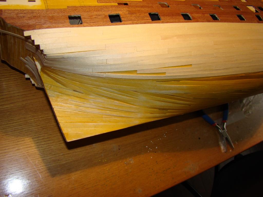

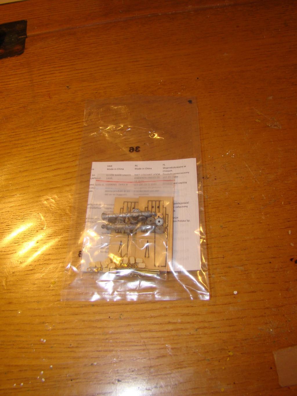

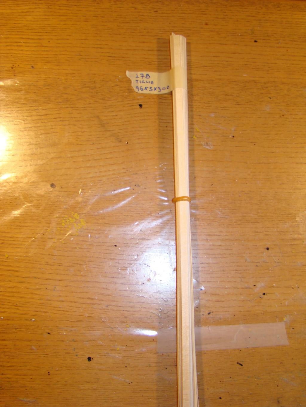

Ieri ho iniziato il fascicolo 37 (foto 1).
Anche questo fascicolo è bello lungo e in un solo fine settimana è stato impossibile completarlo, anzì credo proprio che i fine settimana necessari saranno diversi perchè è previsto il totale completamento del secondo fasciame. Per prima cosa ho etichettato e messo via i pezzi non immediatamente necessari (foto 2). Ho recuperato i listelli di tiglio delle dimensioni di 0.6x5x300mm contenuti nelle uscite precedenti (foto 3) e come per quelli di sapelli li ho tagliati ad una lunghezza di 10cm. Poi ho iniziato a posare il fasciame partendo dai listelli di sapelli già posati e procedendo verso il basso. Anche in questo caso ho utilizzato una sfalsatura di 1/3. Sono arrivato al punto di aver incollato le prima 14 file nella parte superiore (foto 4). Particolare attenzione bisogna prestarla nella zona di poppa in cui il fasciame fa una curva molto stretta e dove potrebbe essere necessario bagnare i listelli prima di posarli (foto 5), nel mio caso ne ho dovuti bagnare solo 1 perchè per fortuna i restanti si sono piegati senza difficoltà. Anche nella zona di prua (foto 6) bisogna fare attenzione alla rastrematura. Come potete vedere dalle foto ci sono ancora degli spazi da riempire e ho in programma di riempirli solo alla fine.
Questo è quello che ho fatto lo scorso fine settimana, il prossimo proseguirò col fasciame ma non credo proprio di riuscire ad ultimarlo.

Io una bella stuccata prima di posare il secondo fasciame l'avrei data.
Secondo me tutti quei differenti livelli ti creeranno non pochi problemi estetici

In passato ho provato ad usare lo stucco sul primo fasciame ma non sono rimasto soddisfatto dal risultato. Preferisco dare diverse passate di carta vetrata ed è quello che ho fatto.
Per ora sul secondo fasciame non ho riscrontrato difficoltà anche se so che il bello deve ancora venire.
Faccio gli opportuni scongiuri
Per me non son bastate...

...come mai tiglio per il secondo fasciame ??
