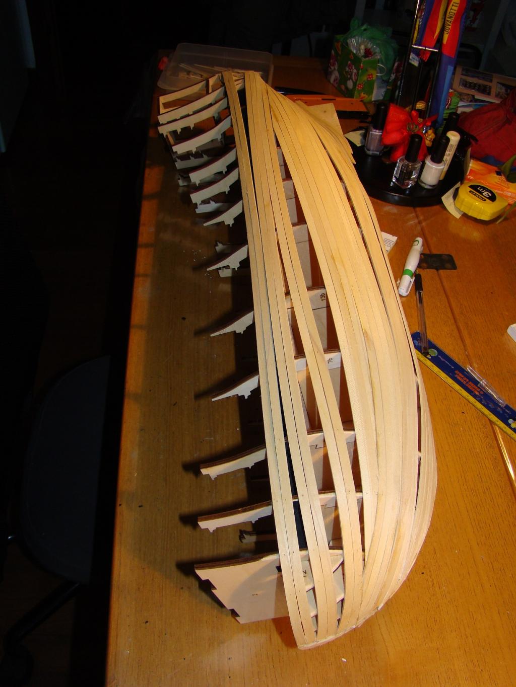

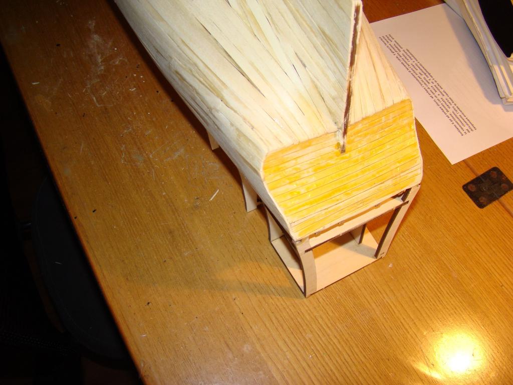

Ieri ho continuato il mio lavoro sul fasciame. Lo scafo procede bene e sono molto contento. Per adesso sto mettendo i listelli più lunghi e solo alla fine riempirò i piccoli spazi che mi si sono venuti a creare.
Viste le vicine vacanze di Natale e il via vai di parenti che mi aspetta non so quando potrò pubblicare il prossimo aggiornamento. Se non mi sentite fino al 2017 non mi date per disperso ma sarà sommerso da parenti e impegni vari.
Saluti a tutti
Prodiere.

Stai utilizzando un sistema di primo fasciame che io descrivo " molto veloce" lo ho visto in rete ma non mi ha mai catturato, adesso resto qui e ti osservo così vedo cosa combini hihihihi
Cosa intendi per fasciame "molto veloce"?

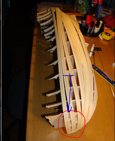

Forse intende che hai messo il fasciame in modo rapido senza seguire le curve dei listelli adiacenti, infatti i listelli a prua e poppa dovevano toccare quelli già messi senza lasciare fessura, agendo con calma, pazienza e aspettando più tempo.

Sicuramente è veloce all'inizio, ma poi ritagliare con precisione tutti gli innesti occupa un sacco di tempo.

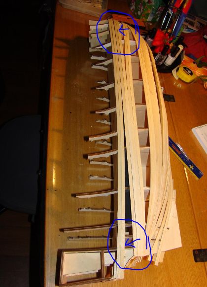

Tra l' altro non mi sembra che i listelli siano rastremati verso prua e verso poppa. Dal segno blù dovevano essere ridotti fino a circa metà della loro larghezza (anche più se possibile), chiudere tutte le fessure, come ben dice Angelo, porterà via più tempo.
Esatto cervotto.
Non so se l'amico prodiere utilizza questo sistema, in rete girano video tutorial che spiegano questa tecnica descritta c me veloce.
Come dici giustamente cervotto, posano il fasciame senza curare rastrematura e non badando allo spazio che poi andrà riempito con vari tasselli e drop.
Personalmente preferisco realizzare un primo fasciame che già si avvicini al secondo come avviamento, per due motivi che a mio avviso possono essere menzionati.
Facendo il primo fasciame rastremato e ben incollato se segue già l'avviamento del progetto, ti puoi rendere conto di eventuali errori e addrizzare il tiro quando realizzi il secondo.
In più hai la possibilità di incollare bene il fasciame sia sulle ordinate che tra una costa e l'altra del listello stesso rendendo il tutto più solidale.
Con tutto questo non intendo assolutamente dire che sia sbagliato, la mia curiosità è' solo quella di veder il tutto realizzato.
Quindi buon lavoro!!!

Ciao a tutti, buon 2017, e scusatemi per il ritardo della risposta.
I vari impegni di queste feste mi hanno portato via un sacco di tempo.
Nelle foto mi avete evidenziato che il terzo listello non è a contatto coi primi 2 e questo è logico perchè se mettessi il listello a contatto dovrei forzarlo troppo facendogli assumere una forma innaturale che anche con la carteggiatura non si correggerebbe. Col mio primo modello (Amerigo Vespucci) ho fatto come avete detto voi e il risultato è stato disastroso, sia col primo che col secondo fasciame, mentre col mio secondo (Victory) il risultato è stato molto buono.
Sinceramente il metodo che sto seguendo mi sembra il più logico e non so se sia il più veloce in quanto, come diceva Anellie, una volta messi tutti i listelli interi dovrò passare un bel pò di tempo a riempire gli spazi.
Fare un fasciame come dite voi già col primo mi sembra un eccesso di zelo. Chi lo fa è liberissimo di farlo ma io preferisco procedere come vedete. Questo non toglie che ogni modellista possa seguire il metodo che più ritiene corretto

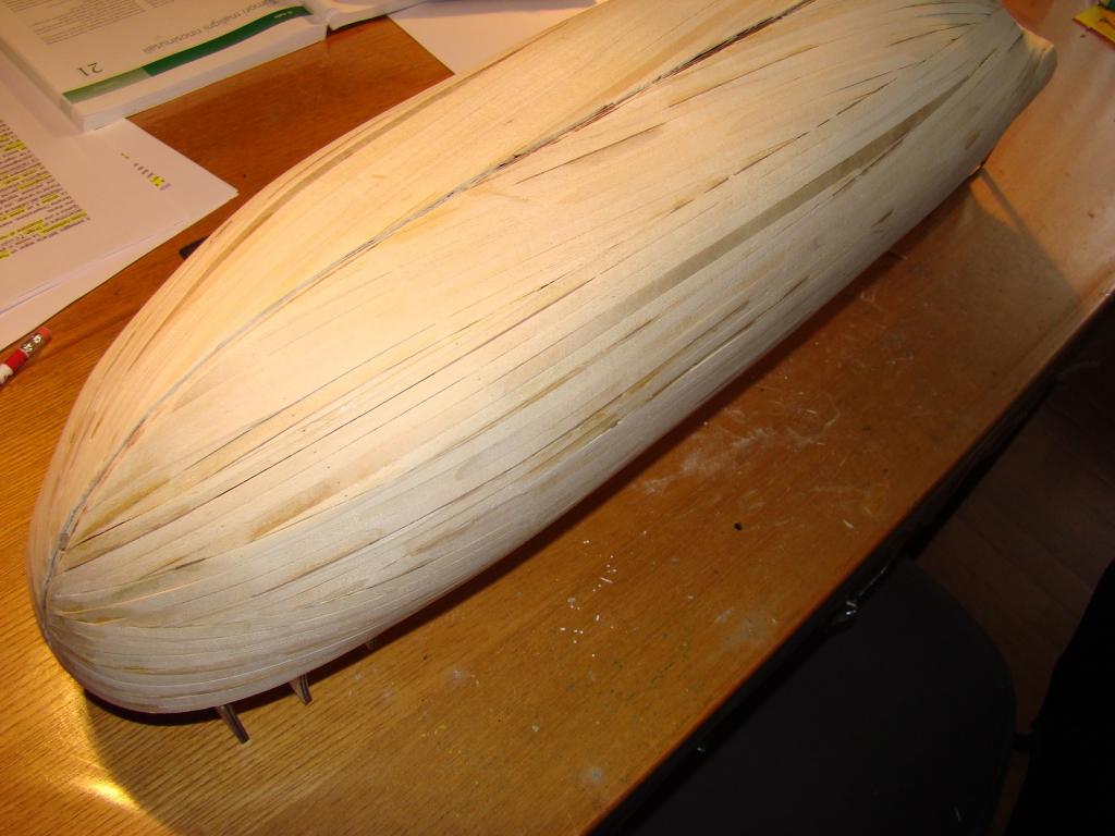

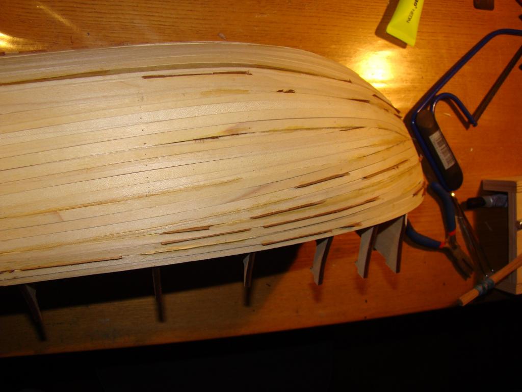

Finalmente ieri ho chiuso lo scafo! Ho messo gli ultimi listelli e ho riempito gli spazi con dei listelli sagomati per incastrarsi perfettamente nelle fessure. Questo lavoro è quello che mi ha portato via più tempo proprio perché ogni listello doveva essere sagomato a seconda dello spazio che doveva occupare. Il risultato lo vedere nelle prime 3 foto. Nella foto 4 e 5 vedete le parti in eccesso dei listelli nella zona di poppa. La prua invece potete vederla nella foto 6. A questo punto ho preso dei listelli di noce di 0.5x3mm che mi sono avanzati dai miei modelli precedenti (foto 7) e li ho usati per riempire gli spazi più piccoli inserendoli come si vede nelle foto 8, 9 e 10.
Per adesso è tutto. La prossima domenica passerò a scartare tutto lo scafo.

Bene! Ma non ti converrebbe prima alzare le murate e aprire i sabordi in modo da ottenere una lisciatura più uniforme? Capisco però che c'è la voglia di vedere lo scafo sgrossato per appagare la vista...
Il tuo discorso è giusto ma prima di proseguire vorrei consolidare quello che ho fatto fino ad ora dando una bella passata di colla in modo da rendere lo scafo più solido, però prima di dare la colla devo per forza dare una bella carteggiata

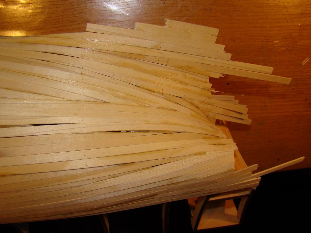

Salve a tutti. Ieri ho scartato lo scafo della Sovrana. Ho preso della carta vetrata a grana grossa e ho iniziato la scartatura fino ad arrivare ad un fasciame liscio e senza scalini che poi ho ripassato con carta vetrata più fine. Il risultato lo vedete nelle prime 2 foto. La parte più critica è stata a poppa, più precisamente in quella zona dove i listelli di tiglio erano incollati ai listelli di bambù messi in precedenza, perché non è stato per niente facile scorciare i listelli in quanto non c’era molto spazio per poterli tagliare sia col seghetto che con la lima e allora sono ricorso all’uso di martello e scalpello (foto 3). Con questi attrezzi ho tagliato il grosso dei listelli che poi sono stati comunque rifiniti con carta vetrata e lima. Il risultato si può vedere nelle foto 5 e credo mi sia venuto bene. Arrivati a questo punto ho preso la mia colla alifatica e ho passato 2 mani su tutto lo scafo in modo da renderlo più rigido e solido (foto 7). Ora posso dire che il primo fasciame è finito e dalla prossima settimana riparto coi fascicoli.
