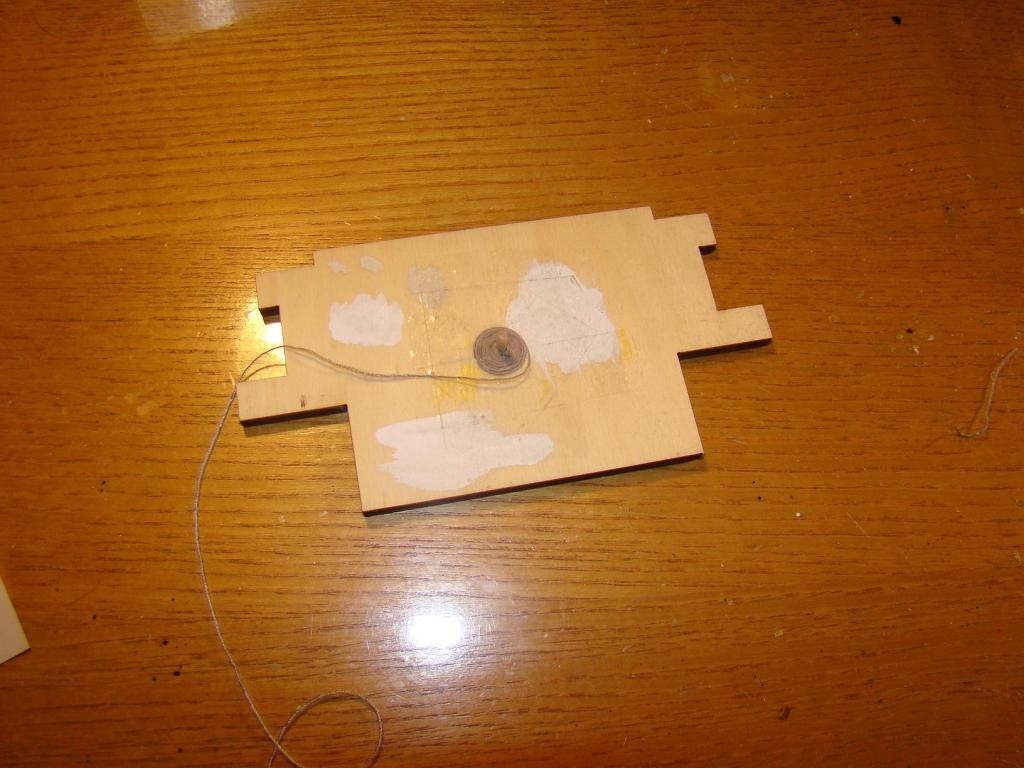

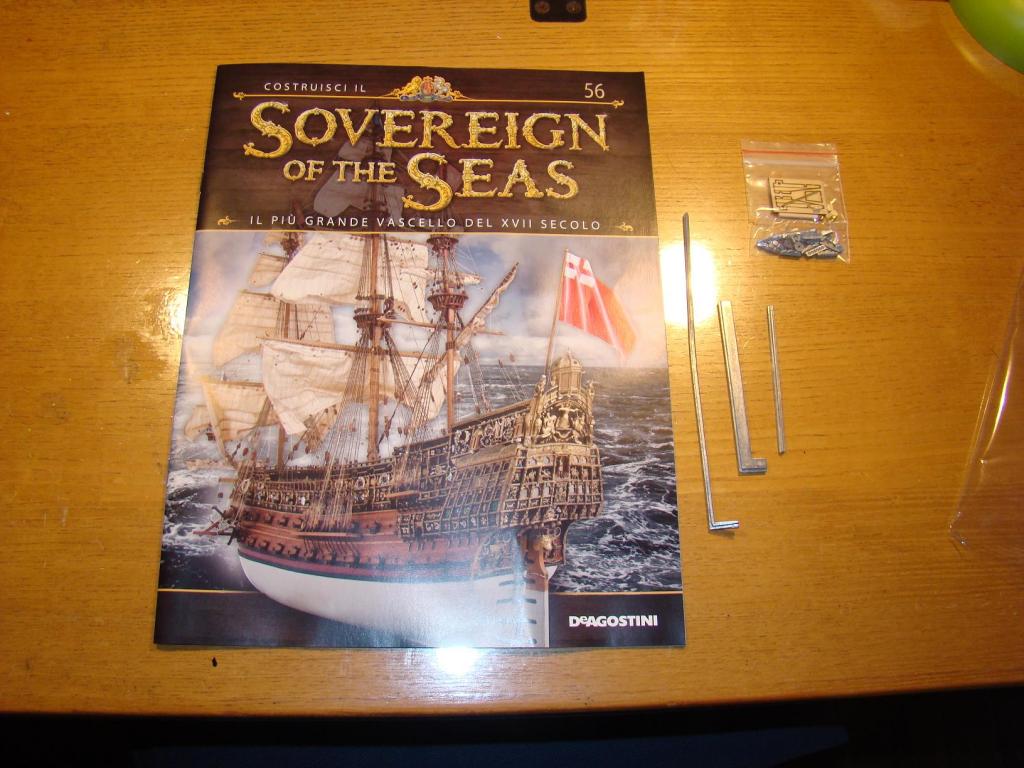

Ieri ho montato il fascicolo 56 (foto 1).
Ho preso i pezzi metallici (foto 2) e li ho prima limati per eliminare le imperfezioni dello stampaggio e poi colorati di color oro con la vernice X12 della Tamiya (foto 3). Ho incollato con colla cianoacrilica il primo pezzo in posizione (foto 4). Mentre la colla si seccava ho preparato i pezzi metallici delle colonnine, limandoli e verniciandoli di oro (foto 5). Partendo dalla parte più a prua ho iniziato ad incollarli con cianoacrilico rispettando le distanze indicate nel fascicolo (foto 6). Poi ho incollato il bordo ineriore (foto 7). Per incollare le successive colonnine sulle linee mediane degli spazi tra le finestre ho adottato un medoto che vedete nella foto 8, e cioè ho fermato con del nastro di carta un filo lungo la linea mediale tra le finestre e ho poi incollato la colonnina centralmente a questa linea. Sono andato avanti con questo procedimento fino alla colonnina più a poppa (foto 9). L'ultimo passaggio della decorazione è stato quello di incollare il bordo superiore di queste ultime colonnine (foto 10). Il fascicolo prevedeva anche la realizzazione di un cannone (foto 11) con procedimento già ampiamentedescritto negli interventi precedenti.
Per montare il tutto mi ci è voluta tutta la domenica.
Saluti a tutti.
Prodiere.

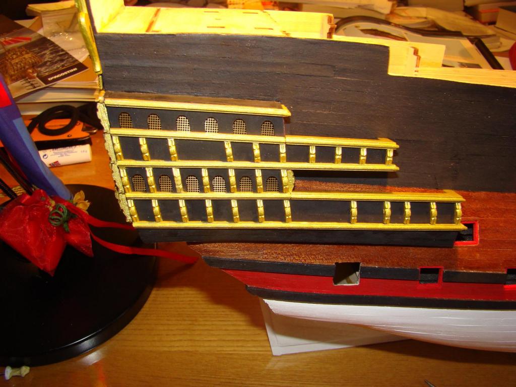

Ciao a tutti.
Ieri ho montato il fascicolo 57 (foto 1).
Come già descritto nei fascicoli precedenti ho per prima cosa limato e colorato di oro i particolari metallici. Il mio modo di procedere è stato leggermente diverso da quello descritto nel fascicolo.
Per prima cosa ho incollato il bordo superiore (foto 2) utilizzando colla cianoacrilica. Poi sono andato ad incollare le colonnine lunga la linea mediana col procedimento descritto nel fascicolo precedente (foto 3). Alcune di queste colonnine sono state limate nella parte alta e in quella bassa in modo da incastrarsi perfettamente tra i 2 bordi. Poi ho incollato i 2 pezzi del bordo ancora superiore (foto 4) e come per il livello sottostante ho inserito i pezzi delle colonnine (foto 5), anche queste limate per incastrarsi perfettamente. Per ultima cosa ho incollato una colonnina in posizione perpendicolare alla testa della seconda fila realizzata (foto 6).
E qua finisce il fascicolo 57 che ho montato in tutta la giornata di ieri.
Saluti a tutti.
Prodiere

Ieri ho montato il fascicolo 61 (foto 1).
Per prima cosa ho rifinito con una lima i pezzi metallici (foto 2) e poi li ho colorati di oro. Ho completato la fila più alta degli ornamenti (foto 3), col procedimento descritto nel fascicolo 58. Poi ho preso i tetti delle bottiglie e li ho incollati in posizione (foto 4), prima di incollarli li ho un po' limati nei punti necessari a farli incastrare e aderire alla fiancata nel migliore dei modi. Ho preso gli occhielli e i bozzelli che mi erano avanzati nelle uscite 56, 58 e 59 (foto 5) e ho legato i bozzelli col filo di alluminio in modo da averne 8 con doppio occhiello e 8 con occhiello singolo. Il procedimento per la legatura è stato lo stesso che ho già descritto in precedenza. Gli 8 bozzelli con legatura a occhiello singolo sono stati applicati ai cannoni montati con le uscite 56, 58 e 59. I restanti 8 bozzelli con doppio occhiello (foto 6) sono stati messi via in attesa di futuri montaggi.
Qua finisce il fascicolo 61.
Per montarlo mi ci è voluta tutta la domenica.
Saluti a tutti.
Prodiere.
