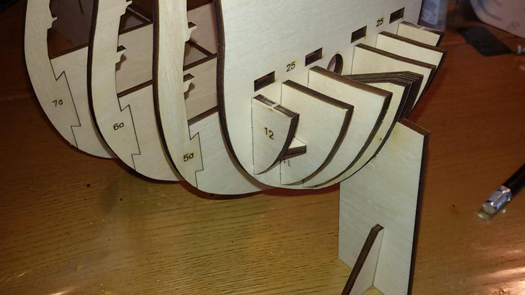

Il passo successivo è stato quello di incollare con colla vinilica i 2 pezzi n°11 nella loro posizione a prua (foto 1). Nella foto 2 vedete lo scheletro del modello con inseriti tutti i pezzi del terzo fascicolo. Naturalmente quando ho incollato con colla vinilica l’ordinata 7 ho controllato che questa sia ben perpendicolare alla chiglia aiutandomi con un righello. A questo punto la parte strutturale è finita e son passato all’ancora (foto 3) che per prima cosa è stata colorata di nero (foto 4). Mentre il nero asciugava ho preso il listello (foto 5) e col tagliabalsa l’ho segnato alla misure di 55mm (foto 6), poi col seghetto l’ho tagliato in corrispondenza del segno fatto (foto 7) e ho tolto i residui del taglio con una lima (foto 8).
Per ulteriori dettagli sull'opera potete visitare direttamente il sito DeAgostini.
Riguardo la durata dell’opera e il suo costo non sono in grado di dare alcun supporto: sul sito DeAgostini trovate tutte le informazioni e ognuno, in base alle proprie esigenze, può trarre le proprie conclusioni.
Ringrazio DeAgostini e Modellismo.net per l'opportunità che mi hanno dato di costruire questo modello.

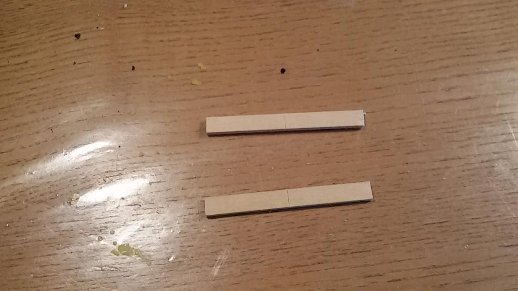

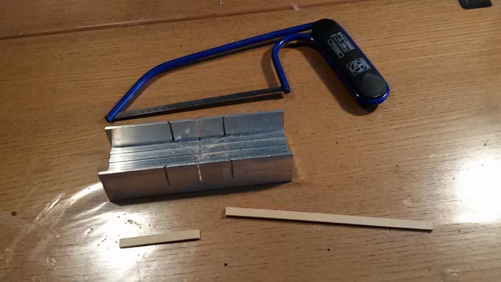

Ho ripetuto la stessa proceduta descritta nel post precedente per tagliare un altro listello di 55mm (foto 1). A questo punto col tagliabalsa ho segnato la metà dei listelli (foto 2) e ci ho incollato con colla vinilica 2 pezzetti leggermente più lunghi in modo da farli sporgere dai lati e ho lasciato un leggero spazio tra di loro in modo che questo spazio mi faccia da “guida” per la lima (foto 3). Ora con una lima a sezione rotonda ho limato al centro in modo da ricavare lo spazio per l’inserimento dell’ancora. Questa limatura è stata fatta sia sul pezzo che vedete nella foto 3 sia sull’altro listello da 55mm. Successivamente ho incollato, sempre con colla vinilica, l’altro pezzo da 55mm allo stesso livello del primo e ho lasciato seccare bene la colla. Quando la colla si è asciugata ho tagliato i 2 listelli centrali per farli combaciare coi 2 pezzi laterale. Dopo ho fatto un segno a 1mm sia da un lato che dall’altro, poi con l’aiuto di un righello ho fatto una linea col tagliabalsa che congiungeva questo segno alla metà del blocco di legno. Ho ripassato la linea diverse volte e siccome il legno è particolarmente tenero sono riuscito ad asportare la parte che mi interessava solo passandoci col tagliabalsa, il risultato lo vedete nella foto 4. Sulle istruzioni non si fa alcun riferimento al colore di questo pezzo e lasciarlo color legno proprio non mi piaceva essendo legno chiarissimo, quasi bianco e allora ho preferito colorarlo di marrone col colore XF9 della Tamiya (foto 5). A questo punto siamo arrivati al momento delle legature. Sul DVD allegato al primo fascicolo si vede molto bene come eseguire queste legature ma il risultato a me non piaceva proprio e ho preferito fare dei nodi più semplici ma che mi soddisfano di più. A 3mm dal limite esterno ho fatto il primo nodo, per intendersi un semplicissimo nodo piatto e l’ho bloccato con colla cianoacrilica. A questo punto ho fatto 5 passaggi intorno al blocchetto, senza stringere il quinto passaggio. Ho fatto un altro giro facendo passare il capo della corda al di sotto del filo del quinto passaggio e solo a questo punto ho strinto la corda (foto 6). Non è facile spiegare a parole questi passaggi, avevo fatto anche delle foto ma essendo il filo nero e il blocchetto marrone scuro, non si riesce a vedere bene. Spero comunque di essermi spiegato e se qualcuno ha dei dubbi me lo dica che provvederò a fare delle foto migliori e a spiegarmi meglio. Tutti i nodi sono stati fissati con colla cianoacrilica per evitare spiacevoli allentamenti. Sui nodi non vado mai a mettere direttamente la colla dal tubetto al nodo ma preferisco prima mettere un po’ di colla sulla cima di una puntina da sughero e poi con questa puntina applicare la colla sui nodi (foto 7). Quando la colla si è seccato sono andato a ritoccare i punti dove avevo messo la colla, sia col nero che col marrone. Sempre con la solita tecnica della puntina da sughero ho applicato la colla cianoacrilica sull’ancora e poi l’ho inserita nel blocchetto (foto 8). Anche qua una volta seccata la colla ho ritoccato col nero e col marrone i punti dove la colla aveva mangiato il colore (foto 9). Infine, aiutandomi con delle pinzettine, ho aperto l’anello della cicala, l’ho inserito nel foro dell’ancora e l’ho richiuso (foto 10).
A questo punto il terzo fascicolo è finito.
Come tempo di realizzazione direi circa un pomeriggio.

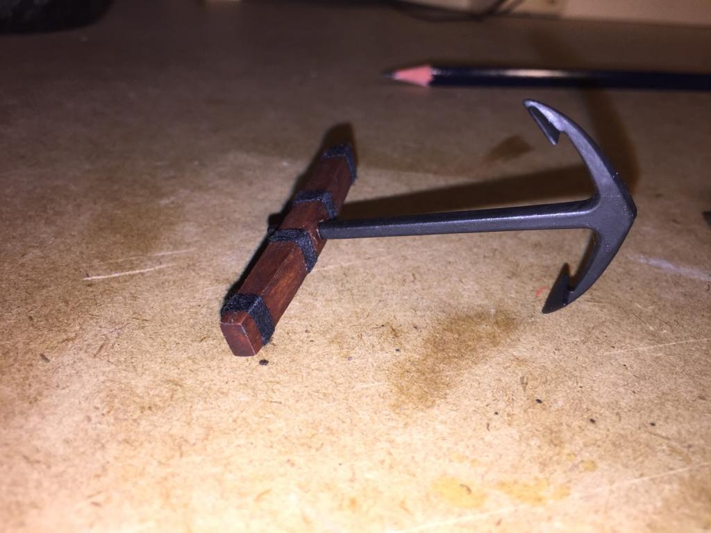

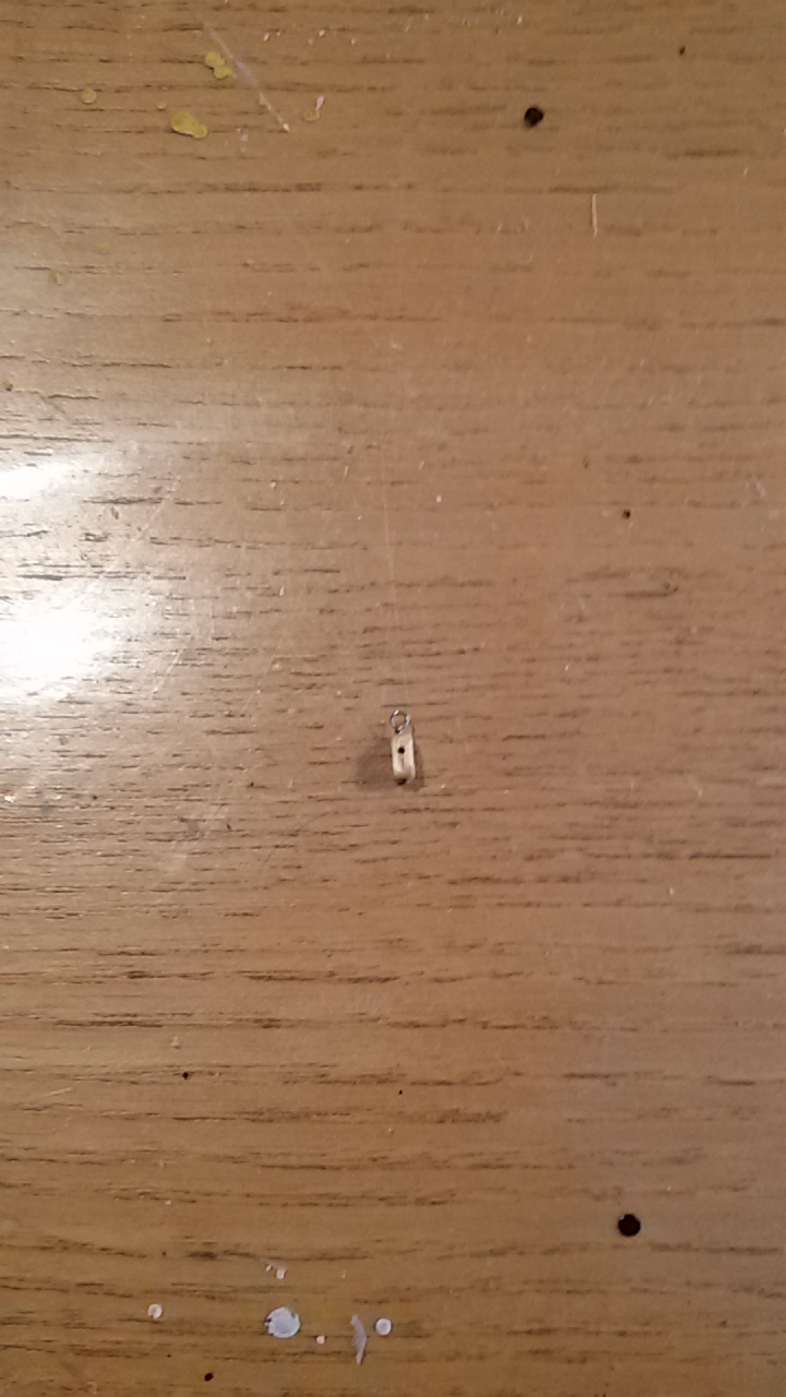

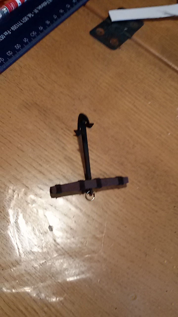

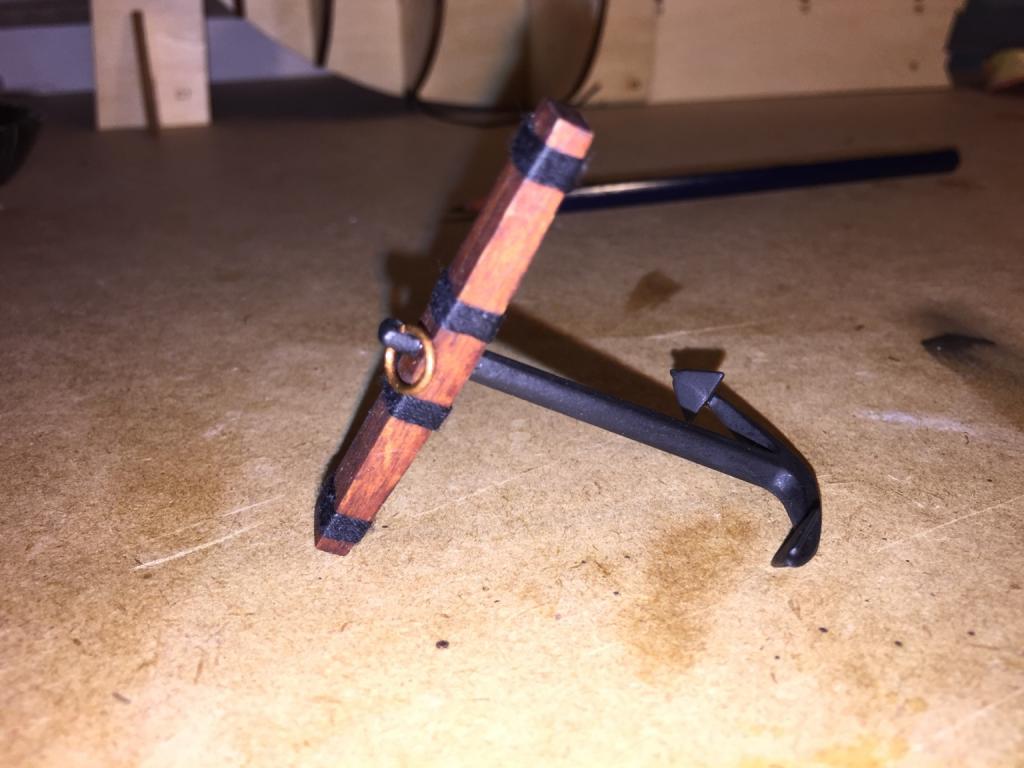

Ben fatto prodiere! Allego due foto dell'ancora da me realizzata. Io ho impregnato il legno con un mordente color mogano piuttosto che dipingerlo con una pittura, giusto per lasciare il legno il più naturale possibile, ma anche la tua realizzazione è ottima!
Buon vento, procedi a vele spiegate!
Bella anche la tua ancora.

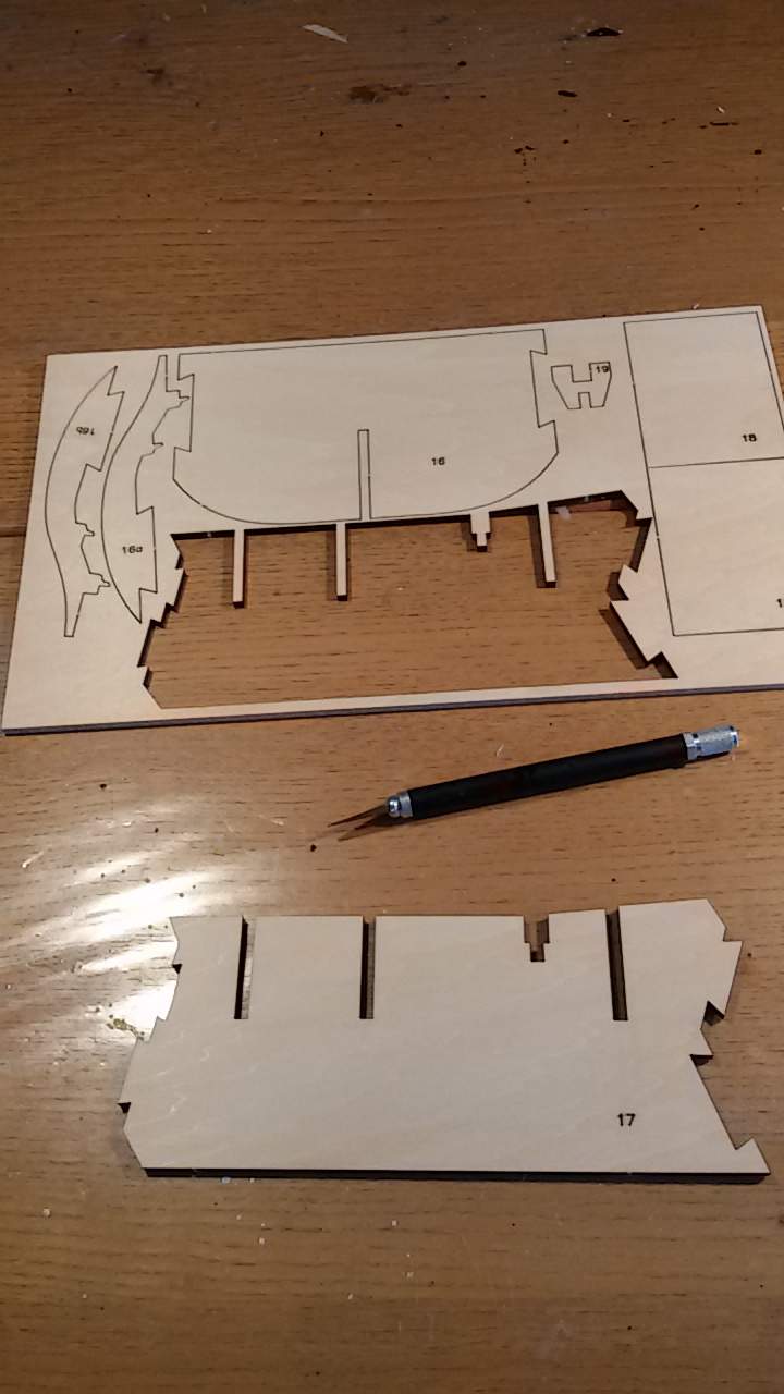

Domenica scorsa ho montato il quinto fascicolo (foto 1).
Il primo passaggio è stato quello di staccare con un tagliabalsa il pezzo 17 dal supporto (foto 2) e di rifinire le attaccature con la lima (foto 3). La stessa cosa è stata fatta per i 2 pezzi 18 (foto 4). Il lato lungo dei 2 pezzi 18 è stato scartato per evitare che una volta incollati alla chiglia mi fossero di intralcio nell’inserire le ordinate. Nella foto 5 vedete il pezzo 17 incollato e i 2 pezzi 18 stretti con dei morsetti, il tutto incollato con colla vinilica e nella 6 la stessa porzione con colla seccata. Successivamente ho staccato i 3 pezzi dell’ordinata 16 (foto 7) e con lo stesso procedimento già descritto negli aggiornamenti precedenti li ho assemblati e posizionati sulla chiglia. L’ultimo passaggio per quanto riguarda la parte strutturale è stato quello di staccare il pezzo 19 dalla base (foto 8), limare le imperfezioni e incollarlo con colla vinilica alla chiglia (foto 9).

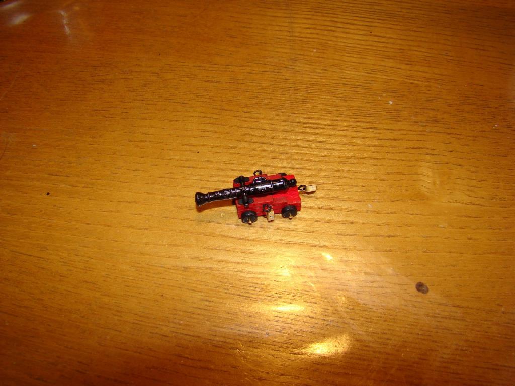

Finito con la parte strutturale sono passato al cannone. Ho ripreso gli occhielli e il cannone realizzato con l’uscita 1 e i 2 bozzelli con 1 occhiello di alluminio realizzati con l’uscita 4 (foto 1). Ho inserito i 2 occhielli in una base di legno e li ho colorati di nero con la vernice XF1 della Tamiya (foto 2). Mentre la vernice sugli occhielli si asciugava ho fatto un piccolo segno sull’affusto del cannone utilizzando una puntina da sughero (foto 3) e proprio in corrispondenza di quel segno ho fatto i fori con trapano con la punta di 0.8mm stando ben attento a non forare del tutto l’affusto. Poi ho scorciato gli occhielli e li ho inseriti nel foro fatto fissandoli con colla cianoacrilica. Quando la colla era ben secca li ho aperti leggermente e ho inserito i 2 bozzelli dell’uscita 4 e poi ho richiuso gli occhielli neri (foto 4). Poi sono andato a ritoccare di nero il colore che mi era venuto via dagli occhielli. Io ho seguito questo procedimento ma mi son reso conto che non è proprio il procedimento ideale. Per i successivi cannoni inserirò per prima cosa i bozzelli negli occhielli, poi fisserò il tutto all’affusto del cannone e solo come ultimo passaggio colorerò di nero gli occhielli, spostando i bozzelli prima da una parte e poi dall’altra, a seconda della parte che sto colorando. Per ultima cosa ho inserito i 2 bozzelli con 2 occhielli di alluminio (foto 5), anche questi recuperati dall’uscita 4, nei 2 occhielli di ottone, stringendoli con delle pinzettine (foto 6).
Anche per questa uscita direi che il tempo di realizzazione è stato di circa un pomeriggio.
E qua finisce la quinta uscita.
