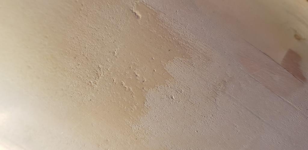

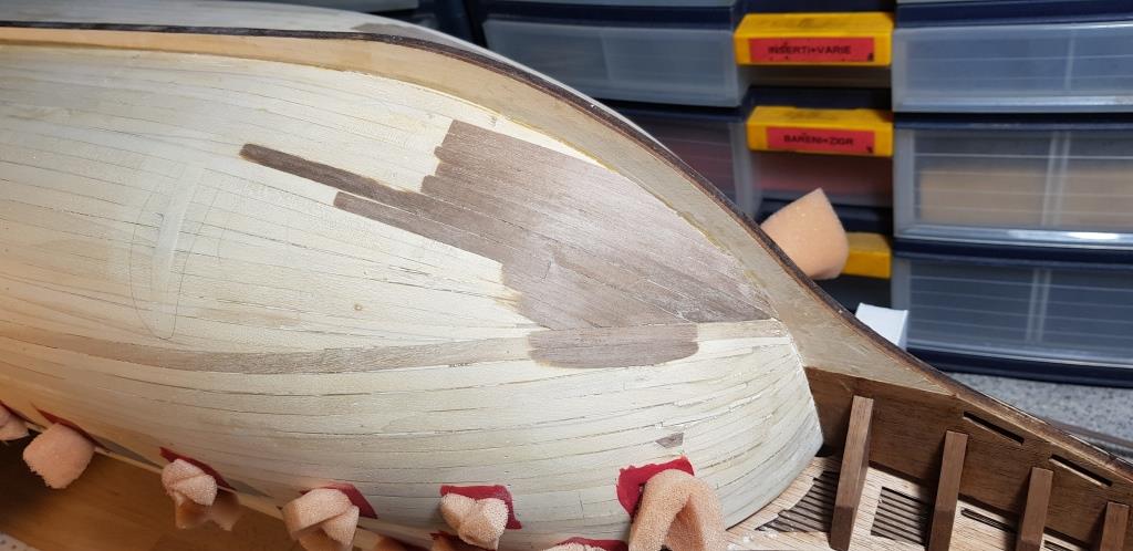

E' passato diverso tempo dal mio ultimo intervento e ho ripreso da pochi giorni il cantiere.
Ero rimasto al problema dello stucco sul primo fasciame che si sbriciolava quindi ho deciso per una soluzione drastica ma più affidabile nel tempo : rimozione di tutte le stuccature ed incollaggio listelli 0,5mm dove necessario.....poi carteggiatura.
Prima di optare per questa soluzione ho anche provato a dare alifatica sullo stucco ma i risultati non cambiavano.
La parte più difficile da ripristinare è quella a poppa, dove la "rotondità" dei due estremi è parecchio difficile da rifare con listelli uno sopra l'altro e carta vetrata. Ad ogni modo ormai sono partito quindi mi sono imposto di fare questo lavoro fino a completa eliminazione di qualsiasi stuccatura.
I listelli a prua devo ancora "livellarli"
A presto.

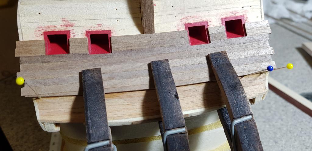

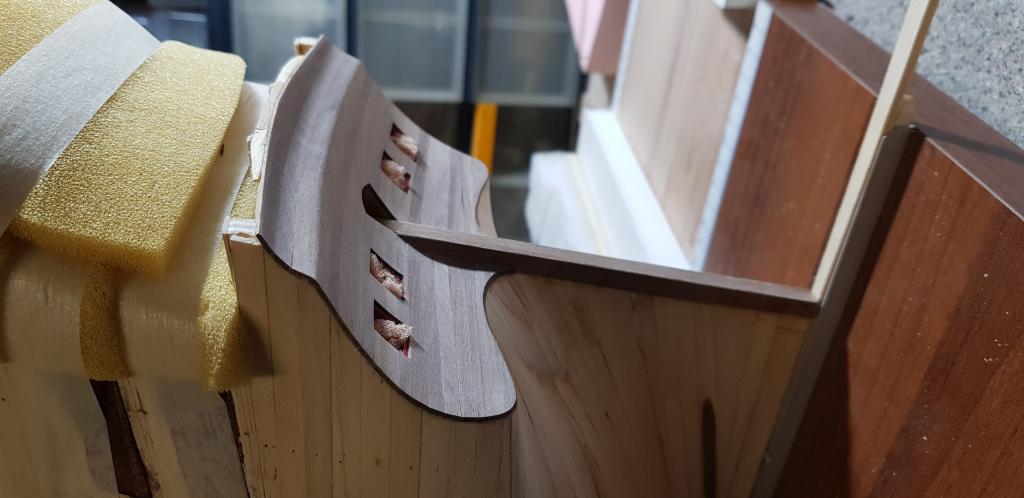

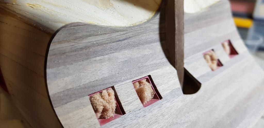

predefinito Inizio 2° fasciame (poppa)
Finalmente, dopo svariati giorni di lavoro spesi per sostituire lo stuccolegno con listelli, ho iniziato la ricopertura dello specchio di poppa con listelli di 1 x 4mm. Avendo deciso di creare la "battura" interna dei sabordi (le cornici in rosso) la stesura del 2° fasciame richiede molto più tempo ed attenzione.
Invio alcune foto dello stato attuale

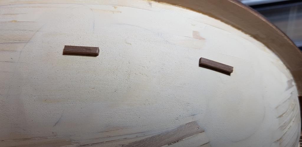

Vecchio 07-10-19, 01:38 PM   #165
Registrato dal: Jan 2018
Messaggi: 101
Rigofly è un newbie...

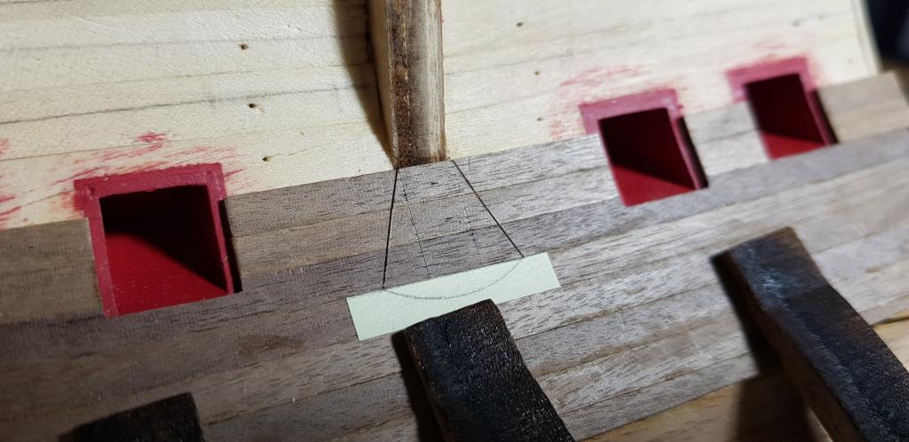

Avanzamento del 2° fasciame dello specchio di poppa.
Come detto dover tagliare le asole per realizzare le batture dei sabordi incasina non poco ma il risultato sembra appagante.
Ora tocca agli incintoni, per i quali prevedo di dover spendere diverso tempo per segnarne i percorsi (simmetrici) e realizzare la corretta curvatura.
A presto !
Sovereign of the seas (Sergal) - Diario di costruzione-20190917_180306.jpg   Sovereign of the seas (Sergal) - Diario di costruzione-20190918_180748.jpg   Sovereign of the seas (Sergal) - Diario di costruzione-20191006_172902.jpg
Sovereign of the seas (Sergal) - Diario di costruzione-20191006_173717.jpg   Sovereign of the seas (Sergal) - Diario di costruzione-20191006_172930.jpg
