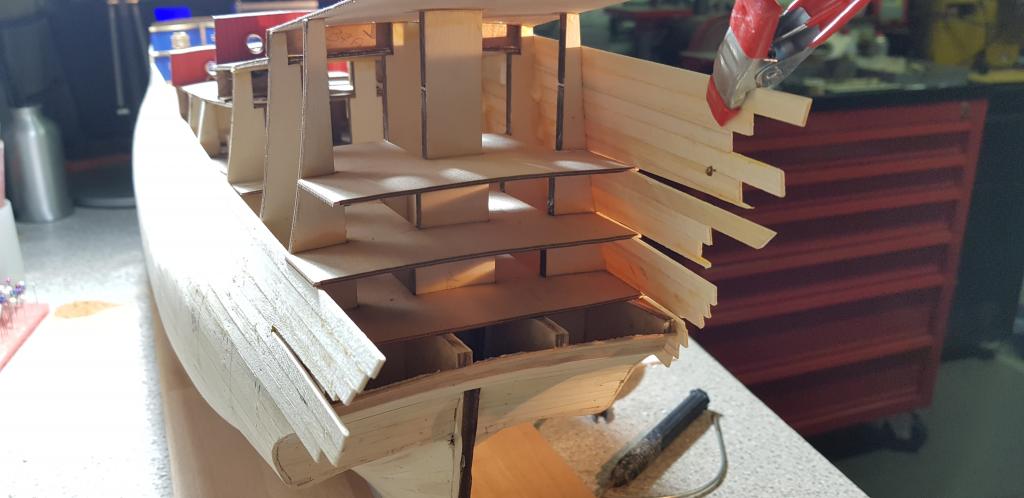

Ieri in poco più di tre ore sono riuscito a completare il primo fasciame superiore a poppa. E' stato veloce in quanto non è servita alcuna rastremazione dei listelli

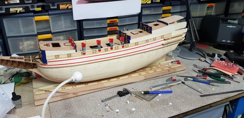

Altri tre giorni di lavoro...in pratica li ho trascorsi interamente per cercare di tracciare la posizione corretta dei sabordi dei tre ponti e degli incintoni. Cosa non facile visto che il manuale e le fasce pre-laserate del kit lasciano molto a desiderare.
Mi sono smazzato foto, forum e non so quante altre fonti.
Per adesso sono ancora a questo punto come vedete dalle foto.
Prossimo step : ho stampato in scala i sabordi nelle tre dimensioni (dal più piccolo sul punto superiore a crescere verso il basso) simulando anche la battura interna dei sabordi che realizzerò con listelli di spessore 1mm.
Posterò a breve la configurazione finale prima di cominciare a tagliare il primo fasciame... a presto

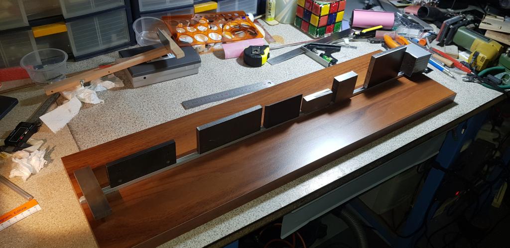

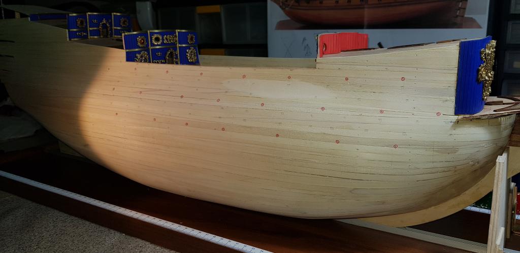

Nel week end ho dovuto cambiare il supporto nave perchè il precedente in lamellare si era deformato quindi ho preso una mensola in nobilitato.
Poi mi sono costruito un aggeggio simile a quello della Amati con il lapis ma con una squadra scorrevole e un puntatore a spillo regolabile in altezza ed in profondità, con l'ago perfettamente in asse rispetto alla squadretta di alluminio che scorre sul supporto nave ed ho attaccato col biadesivo due righelli in carta al supporto nave.
Naturalmente ho fatto anche una dima per tenere lo scafo perfettamente perpendicolare al supporto mentre misuro
Prendo l'aggeggio, lo piazzo sul lato sinistro dello scafo dove ho attaccato le sagome dei sabordi, allineo l'ago al centro del sabordo, prendo la misura sul rigo in carta e replico la posizione sull'altra fiancata della nave.
Sembra aver funzionato bene

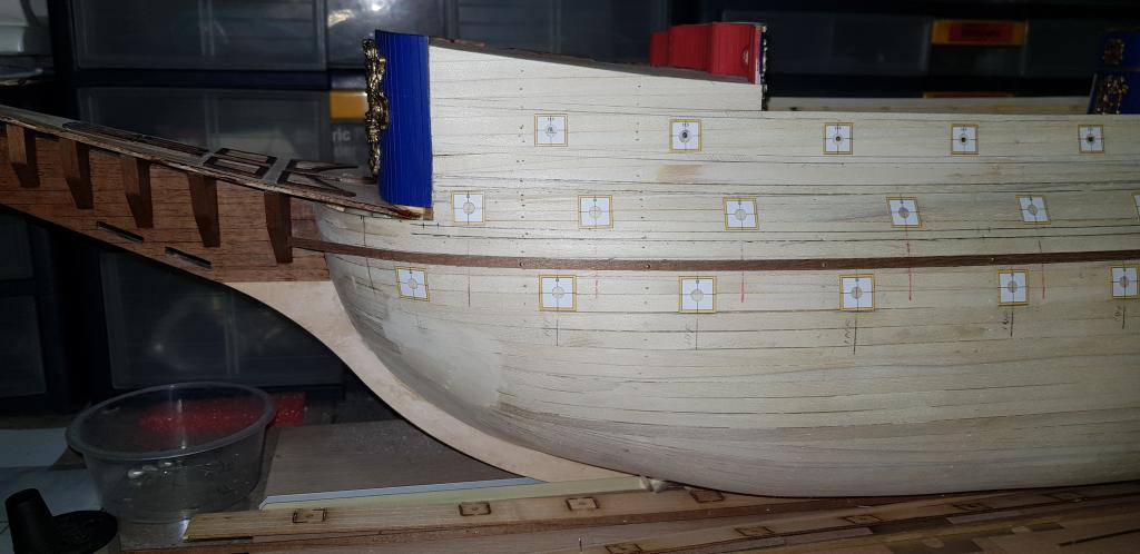

Questa è la fiancata dove ho piazzato i sabordi e tracciato la linea degli incintoni (mancano ancora i due inferiori) e le foto della fiancata destra con riportato le prime misure.
Vedete anche i fogli dove ho stampato le tre sagome dei sabordi nelle tre dimensioni...a presto
