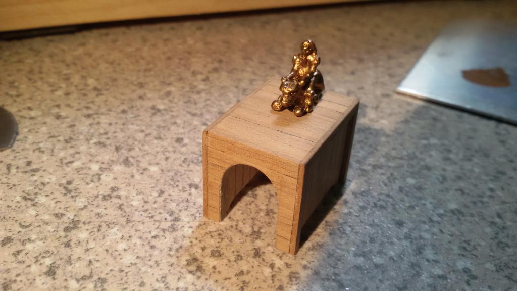

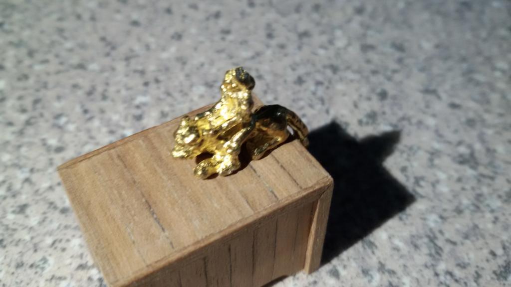

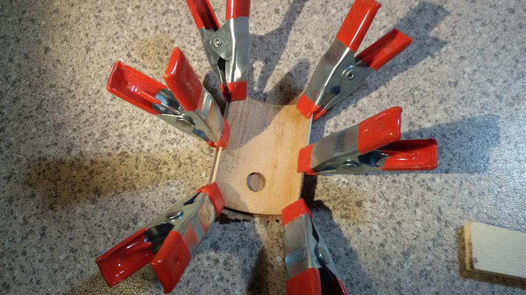

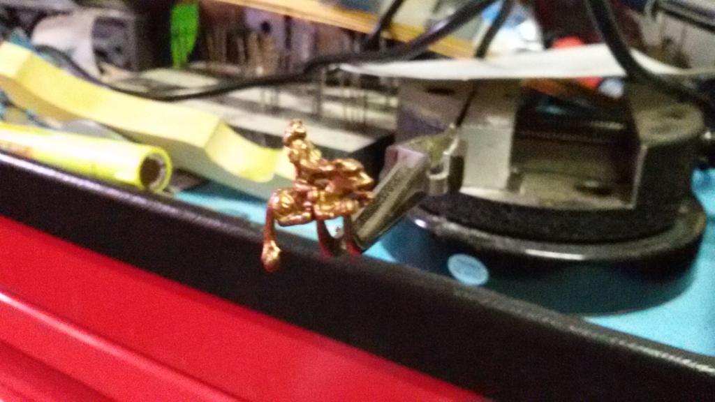

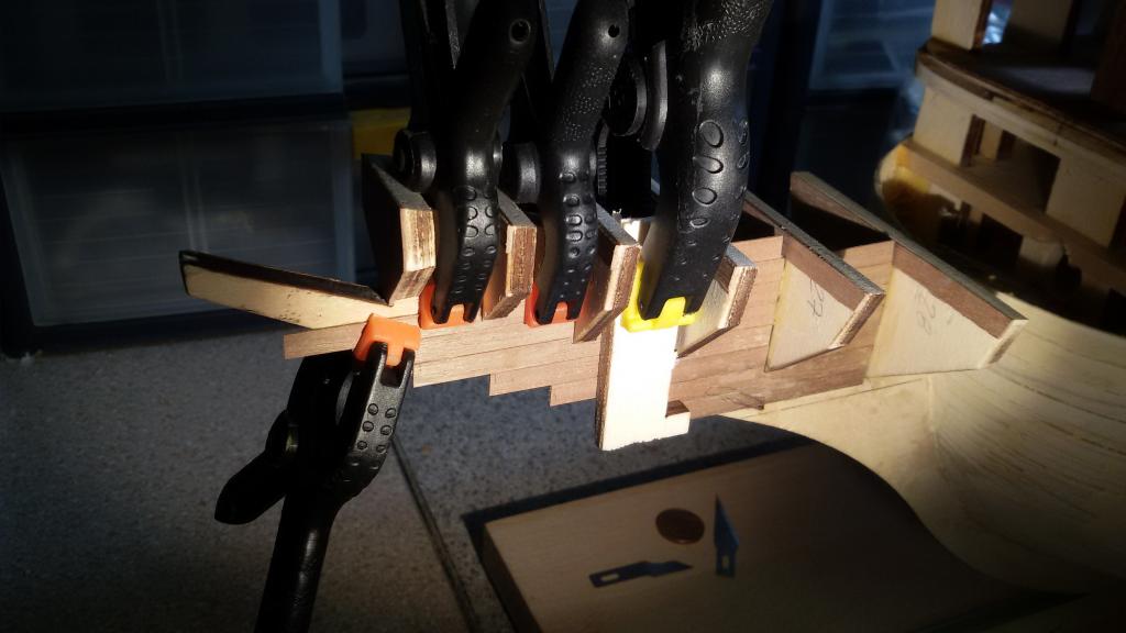

Altri progressi....casetta (non conosco il nome...) che sta sull'albero di bompresso. Prima prova di trattamento dei particolari fusi in ottone. Lavaggio con Humbrol molto diluito.

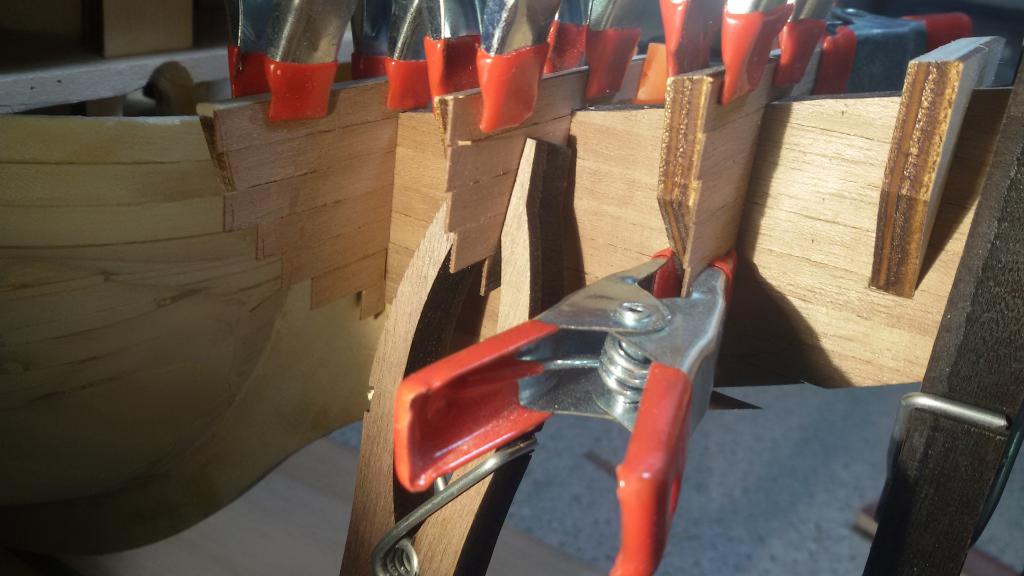

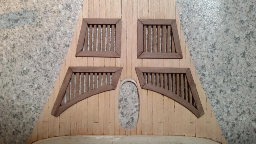

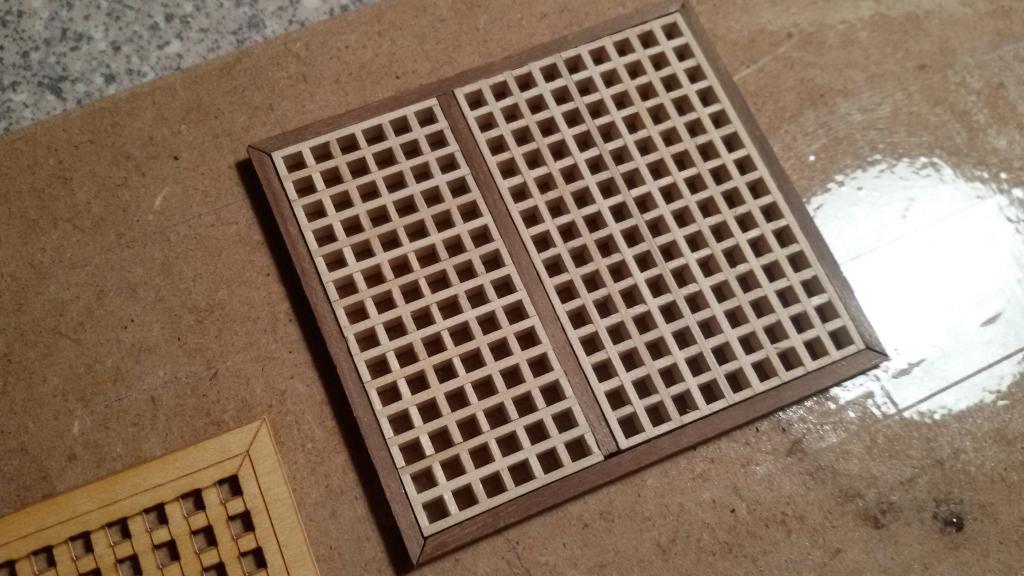

Paiolati rifatti. Erano meglio quelli in scala ridotta ma non sono riuscito a trovarli.
Rivestimento ponte inferiore in noce (solo la parte visibile dalle aperture dei ponti superiori)
Rivestimento prua con noce 0.5mm

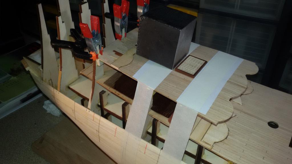

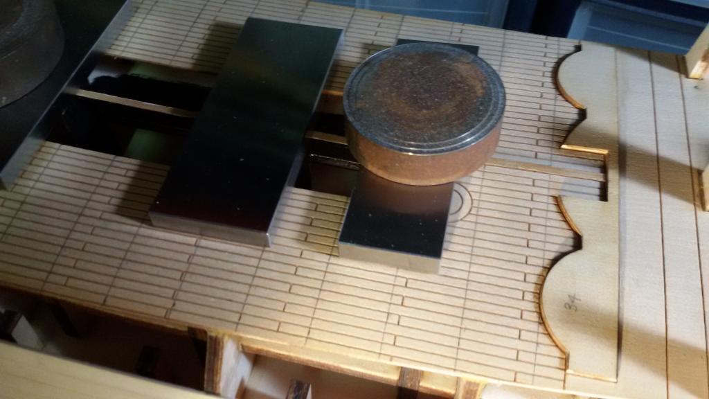

Tracciatura con livella laser delle ordinate e dei punti in cui aprire i sabordi per i cannoni (tracciatura preliminare)
Vista del ponte inferiore rivestito in mogano
Incollaggio ponte di poppa

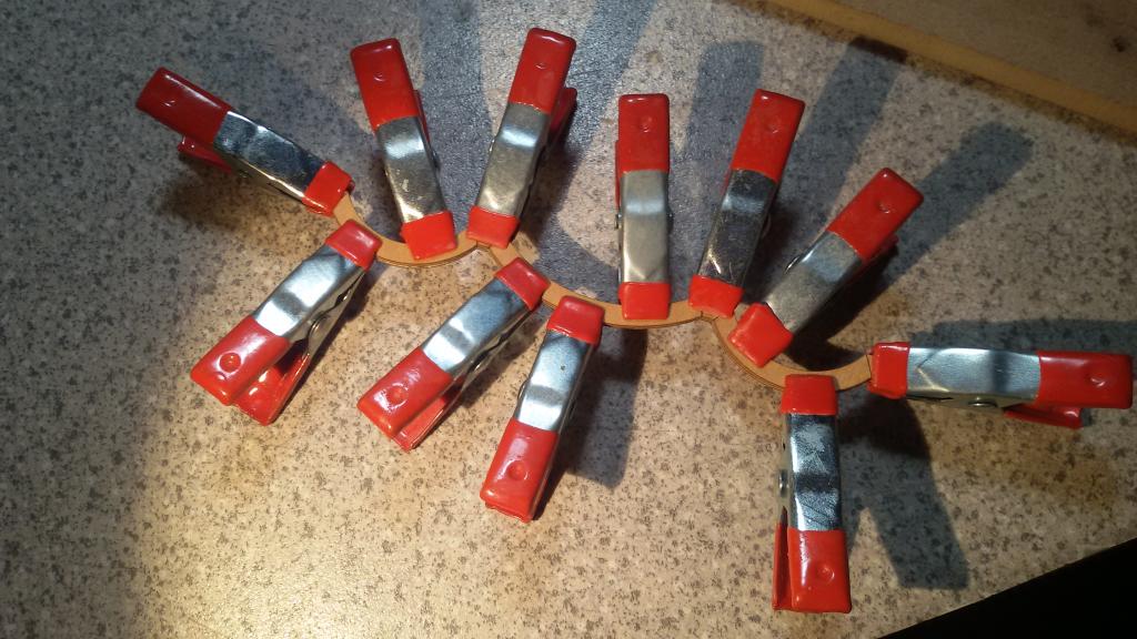

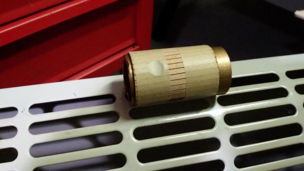

Piegatura pareti con anello metallico sopra la stufa
Rivestimento pareti con noce 0.5x3mm .....poi modificato in quanto vanificato l'effetto "perlinatura" delle pareti.

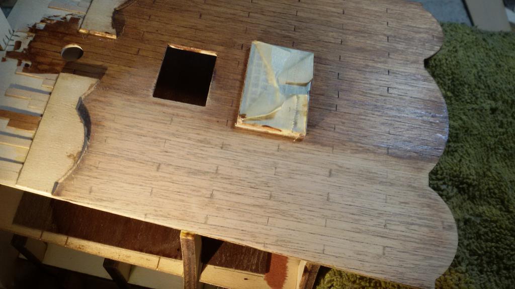

Trattamento dei ponti.
Ho fatto diverse prove ma il risultato che più mi gratifica è quello di usare un ritocco legno al solvente colore noce chiaro dato a pennello.
Questo prodotto si insinua nelle venature del legno (tanganica) ed essicca velocemente lasciando una superficie "gommata" ...
Passo poi carta smeriglio fino a ritrovare la superficie del legno. Il prodotto resta nelle venature e nei solchi più profondi dando (secondo me) un aspetto un più vissuto del ponte e lasciando nei pressi del paiolato una specie di alone che non guasta.
