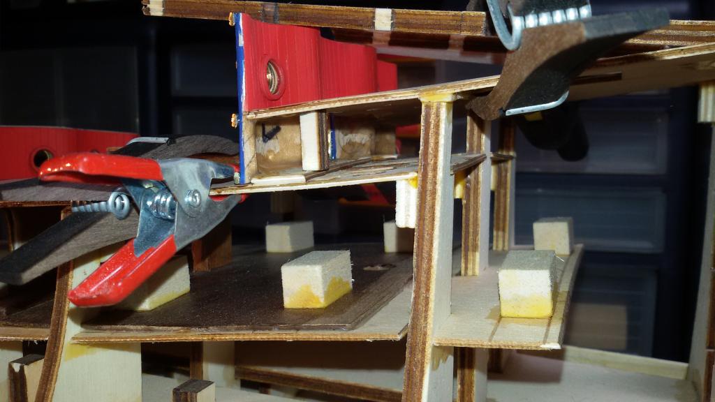

Prima di fissare la parete blu ho aggiunto alcuni rinforzi interni per aumentare la superficie di contatto e quindi per garantire miglior tenuta. Ho anche fresato la prima centina per permettere un più agevole inserimento delle canne esterne di prua.
Ora devo aggiungere i restanti fregi in ottone sulla parete frontale....a presto !

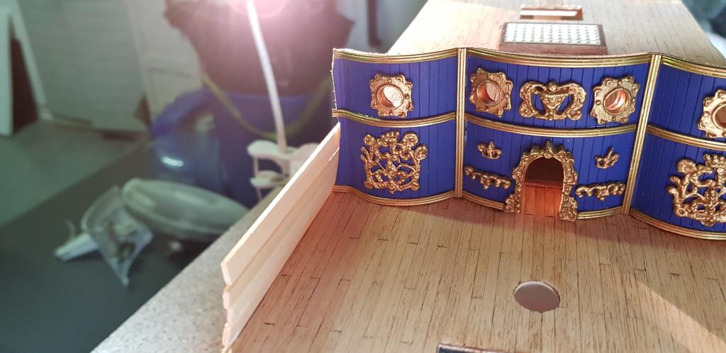

Negli ultimi giorni sono andato avanti col fasciame superiore. Avevo lasciato volutamente le pareti dei ponti (quelle blu....come si chiamano?) più larghe dello scafo, ripromettendomi di rifilarle una volta che sarei arrivato con i listelli del fasciame. La parte più difficoltosa è stata rifilare le parti con le modanature in ottone che ho dovuto limare piano piano con la lima a nastro.
Per capire come rifilare correttamente queste pareti ho attaccato diversi listelli tra loro con nastro di carta e li ho appoggiati alle ordinate per tracciare il profilo sulla parete....sembra aver funzionato.
Nel manuale non ho trovato un'indicazione chiara di quanto alto dovesse essere il parapetto centrale (non so il nome scusate ).
Quindi ho simulato l'ingombro dei sabordi e dei fregi in ottone ed ho ottenuto un parapetto formato da circa 3,5 listelli.
Ho proseguito poi nei giorni successivi a fasciare la prua fino a filo del ponte.
