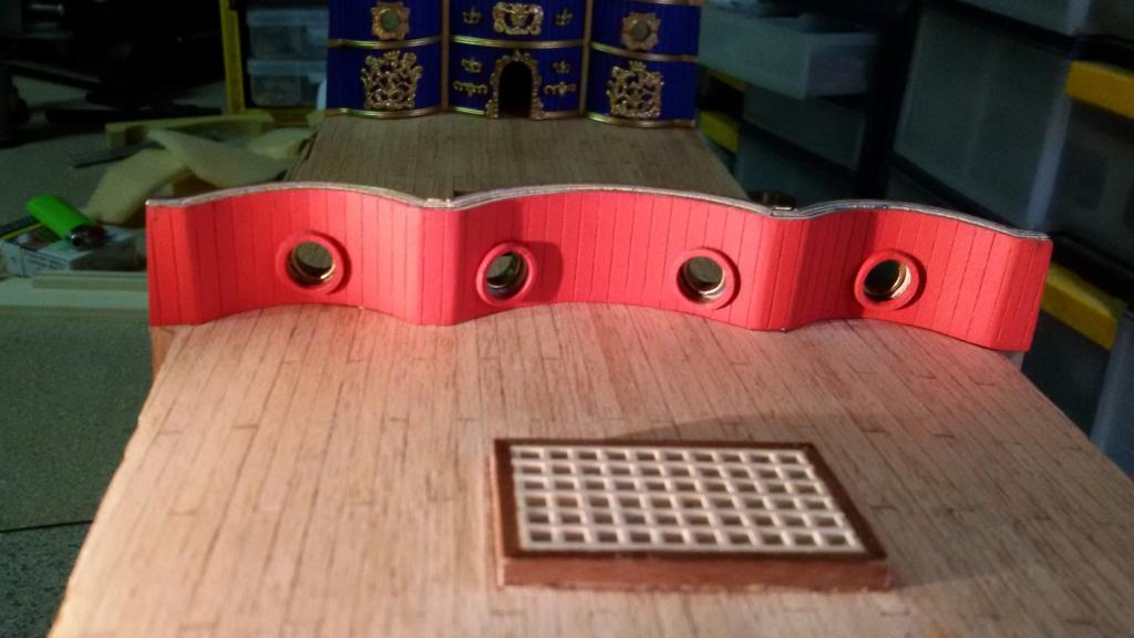

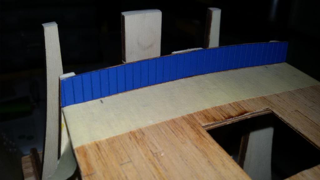

Avanzamento lavori degli ultimi giorni :
1) Verniciatura parete frontale. Dato due mani di turapori allacqua e vernice Vallejo (due mani). Sono in dubbio se dare adesso il trasparente opaco Vallejo o se meglio attendere.
2) Preparazione ponte di poppa. Listellatura con noce tanganica 0.5x3, mordente ritocco legno e poi scartatura
3) Cornici dei parapetti delle pareti dei ponti (non so come si chiamano)
4) confronto delle pareti, una rivestita in noce ma con perlinatura perduta (quella da buttare) e le altre ricavate direttamente dalle tavole laserate della scatola (che userò)

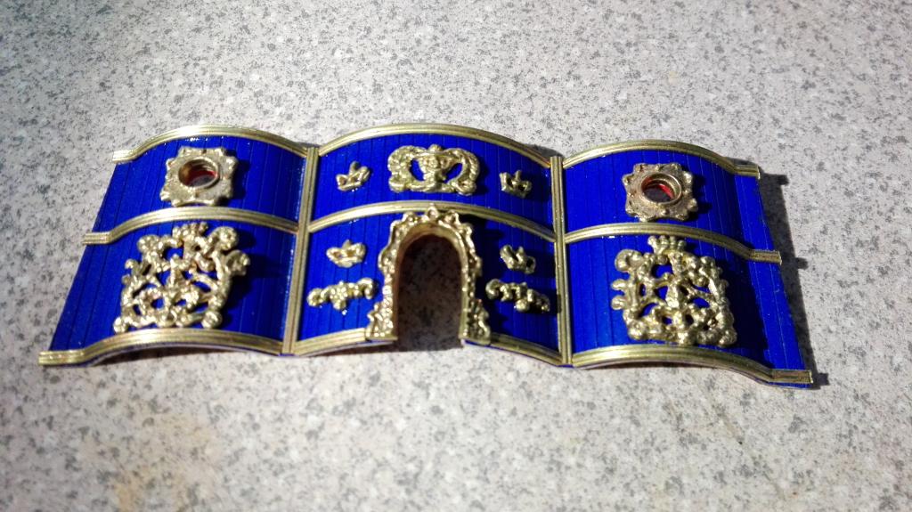

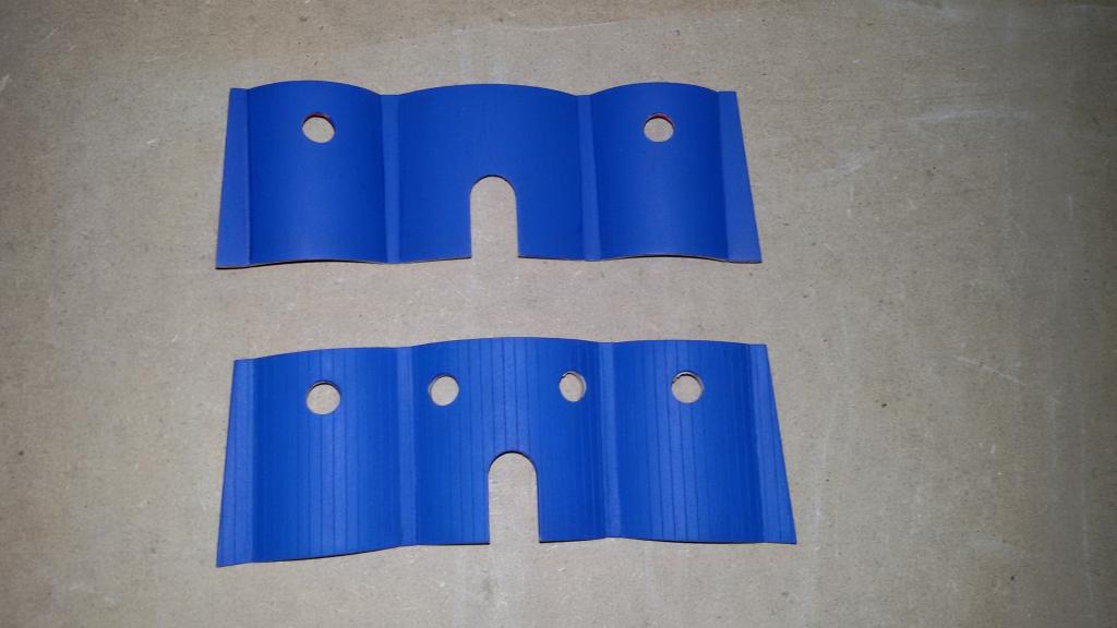

Aggiornamento ultimi due giorni :
-Montaggio parete ponte di poppa.
-Prova costruzione flange in ottone per canne sui ponti (sostituirebbero le flange laserate in legno).
Prova brunitura e piegatura per far prendere la forma della parete. Devo costruirmi una dima perchè con le pinze viene un lavoro impreciso.

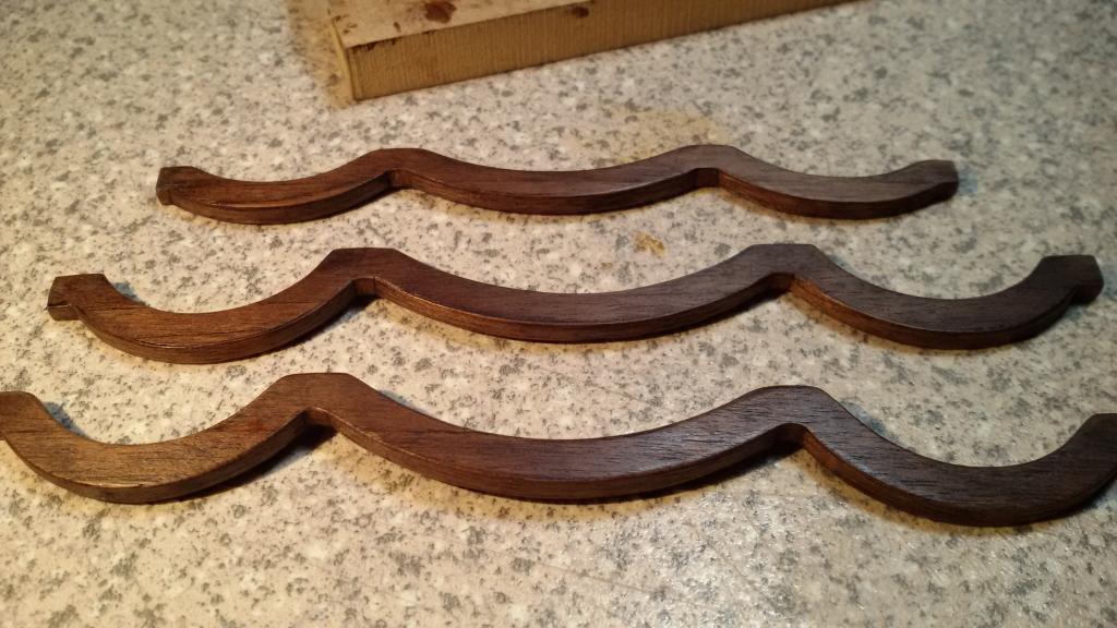

Ultimi piccoli progressi del weekend.
-Rifatto cornici del ponte di poppa usando una dima preparata con barrette in HSS in modo da farle venire uguali.
-Costruita cornice in noce per la paratia dell'ultimo ponte di poppa.

Finalmente tornato da un impegno abbastanza lungo per lavoro all'estero mi sono rimesso a lavorare al cantiere. Non ho fatto grandi cose ma mi sono dedicato ad una parete del ponte (spero si chiami così ).

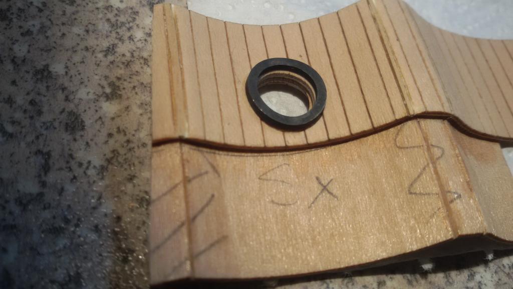

La soluzione che avevo prospettato in precedenza per le flange posteriori della parete (dove si infilano le canne) con rondelle tornite e brunite non mi piaceva. Quindi ho semplicemente usato le "rondelle" in legno laserate e verniciate di rosso come il posteriore della parete.
Per mettere in posa gli ornamenti in ottone ho pensato fosse opportuno prima incollarle sulle varie pareti e poi incollare il tutto allo scafo e così ho fatto.
Il problema è nato quando sono andato a montare il tutto sul ponte, le pareti non si accostavano perfettamente al profilo e quindi le ho dovute scaldare e tenere in posizione mentre tirava la colla biconponente.
Fatto sta che un paio di ornamenti (le modanature orizzonatali sulla parete di destra) si sono leggermente distaccate dal legno
Ora devo trovare un modo per riavvicinarle ma non sembra sia cosa facile. Avete suggerimenti ? Guardate la prima foto dove ho cerchiato il problema.
Grazie mille
Edit: gli ornamenti sono stati incollati con epoxy 5 minuti

Come suggerito da Nick ho provato con un puntone e sembra che abbia funzionato
Visto che il distacco della modanatura si era portato dietro anche la vernicie ho deciso di fare una tentativo con resina bicomponente colorata. In pratica ho mescolato un puntino di blu Valleyo (lo stesso usato per dipingere le pareti in legno) insieme al catalizzatore e la resina ottenendo così resina epoxy dello stesso colore della parete.
Con la punta di uno spillo ho delicatamente spinto la resina blu nella fessura tra parete e modanatura.
Spinto da un puntone fissato con diverse mollette e lasciato in riposo tutta la notte.
La cosa ha funzionato bene e sono soddisfatto del risultato. Appena mi sarà possibile metterò delle foto che mostrano il risultato.
