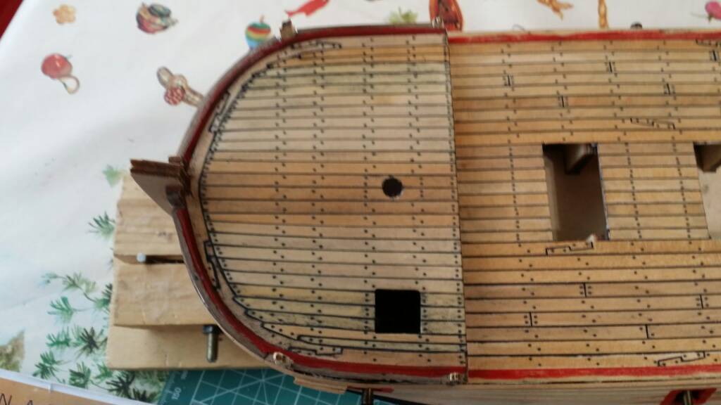

Ciao volevo sapere, se le traccie di pongo nero le lasci per far sembrare il legno vissuto o se le elimerai....

Ciao Eugi... vorrei saperlo anche io!!! [emoji1]
...a parte gli scherzi se hai visto l'ultima foto postata non è rimasto molto delle tracce di pongo ...spero che tu ti riferisca alla precedente!!! [emoji57]

la tecnica del mastice e' per fare la chiodatura?

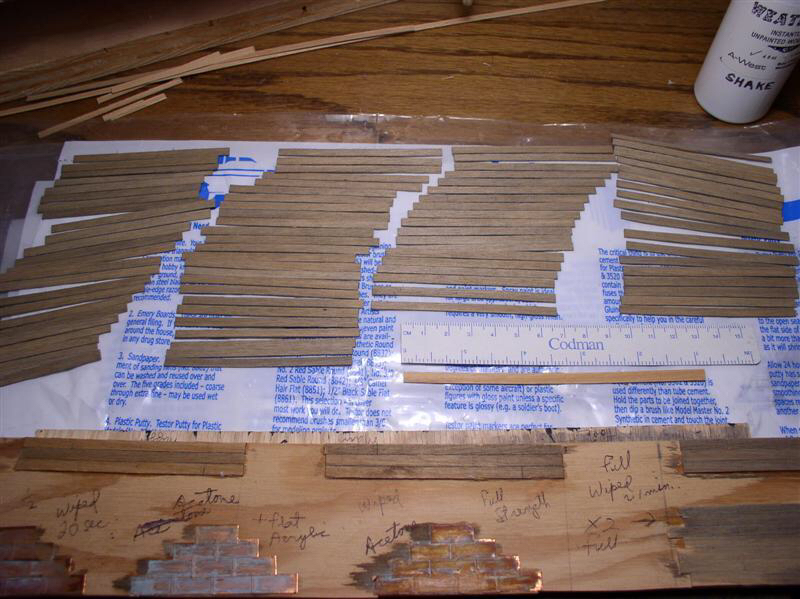

Posto un paio di immagini per un effetto invecchiamento superbo...

Se per mastice intendi il pongo ...si!!! [emoji6]
...ma un leggero invecchiamento. ..vien da se!!! [emoji3]

Interessante! Di che prodotto si tratta?
E la nave in costruzione?
Valter64 08-04-16 08:15 AM
La nave in costruzione non è mia purtroppo, ma è in cantiere nella mia testa, è un modello superbo dì Victory costruita da ex chirurgo della mano della marina americana, Gil Middleton, ha un bellissimo wip (ormai completato...) su un forum americano.
Si tratta di un kit Caldercraft, con aggiunte e accorgimenti dovuti alla classe del dott. Middleton...
Il prodotto è il Weather-it, si trova online da Micro-Mark

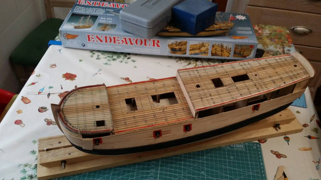

Piccolo aggiornamento... [emoji6]
...passato olio paglierino con dischetto di cotone! ...basta una passata o va ripetuta? [emoji57]
...mi sono fatto coraggio e ho segato il rostro a prora che proprio non ci andava! :)
...ho comprato impiallacciato noce nazionale per provare a ricoprire la chiglia!!!
...limato il più possibile il primo fasciame a poppa ...credo che qui con il secondo fasciame potrei avere grandi problemi ...mi sa che devo togliere almeno un 5 mm del primo fasciame verso poppa ...altrimenti mi gioco la chiglia! ...si accettano suggerimenti in merito [emoji6] Allegato 243672Allegato 243673Allegato 243674Allegato 243675Allegato 243676Allegato 243677Allegato 243678Allegato 243679Allegato 243680

Complimenti per i progressi e il coraggio: molto, moooolto, meglio senza rostro!
aesthetica audaces iuvat :D

non ho capito il discorso dei 5 mm, però devi carteggiare ancora un po in modo che i listelli arrivino alla linea rossa con uno spessore pari a zero (senza scalino). Il rivestimento con il piallaccio devi farlo dopo aver applicato il secondo fasciame. Quando carteggi il fasciame cerca di coprire la chiglia con una striscia di nastro da carrozziere in modo da non rovinarla.

...l'impiallaccio che ho comprato è da 6/10 di mm ...perché dovrei posizionarlo dopo sulla chiglia?
Per quanto riguarda la protezione ...non ci avevo pensato ...ma comunque applicando il rivestimento e comunque la tinta. ..forse non ho fatto cose irrimediabili ...spero! ;)
