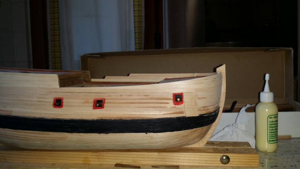

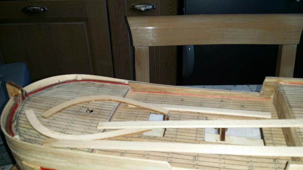

Bicric72 21-05-16 03:25 PM
5 allegato(i)
Visto che la sera la stanchezza la fa da padrona ...oggi ho fatto qualcosina dopo pranzo! [emoji6]
Come vi sembra la linea della murata verso prora?!
Forse ci sono!
Quello che devo ancora decidere è se prevedere la linea dei parasartie parallela al capo di banda o all'incintone inferiore! [emoji57]
Ai prox aggiornamenti [emoji106] [emoji6] Allegato 247491Allegato 247492Allegato 247493Allegato 247494Allegato 247495
Inviato con il mio SM-N9005 - Scarica l‘app del Forum di Modellismo.net
Modellistaxcaso 21-05-16 06:44 PM
Bellissima linea complimenti!:bohk7ar:
Molto molto meglio rispetto alla murata (non) prevista dalla mantua!A tal proposito ho un solo piccolo dubbio: non è che con l'altezza in più i cannoni non c'entrano? Non ne ho ancora montato uno, ma dalle foto del kit sembrano avere le canne piuttosto ''basse'' non vorrei che urtassero..
Bicric72 21-05-16 07:50 PM
Originariamente inviata da Modellistaxcaso (Messaggio 1314626)
Grazie!!! [emoji106] Beh! ...considerando che ho abbondato con i cannoni sulle murate ...sarò avaro con i cannoni di coperta!!! [emoji1] ...francamente non ho ancora affrontato il problema ...non so neanche quanti ne sono previsti! [emoji4]

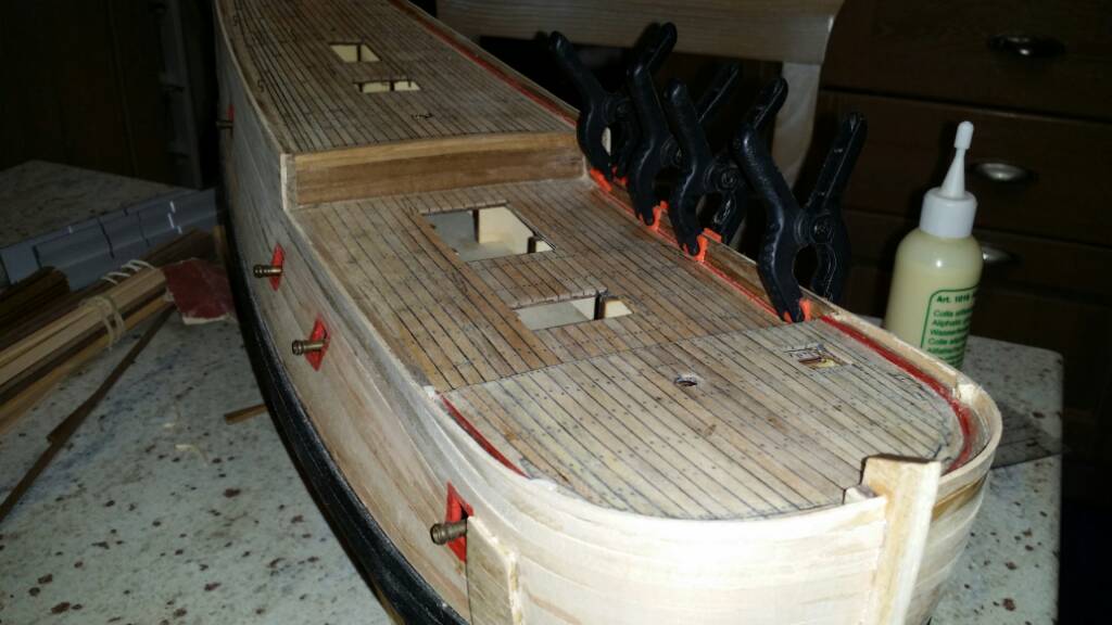

Bicric72 23-05-16 11:41 PM
3 allegato(i)
A passo di lumaca ...ma si procede! [emoji6] Allegato 247667Allegato 247668Allegato 247669
