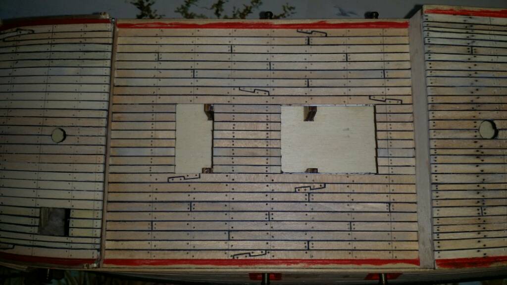

Finita ora la foratura! ...mi sono maciullato un dito e ho rotto tre punte! [emoji57] ...che faticaccia [emoji53]
...ora si passa al trattamento del ponte!!!
Dovrò fare scorta di pongo nero! [emoji1]
Speriamo che l'effetto finale sia decente!!!
Alla prox [emoji6] Allegato 243373Allegato 243374Allegato 243375

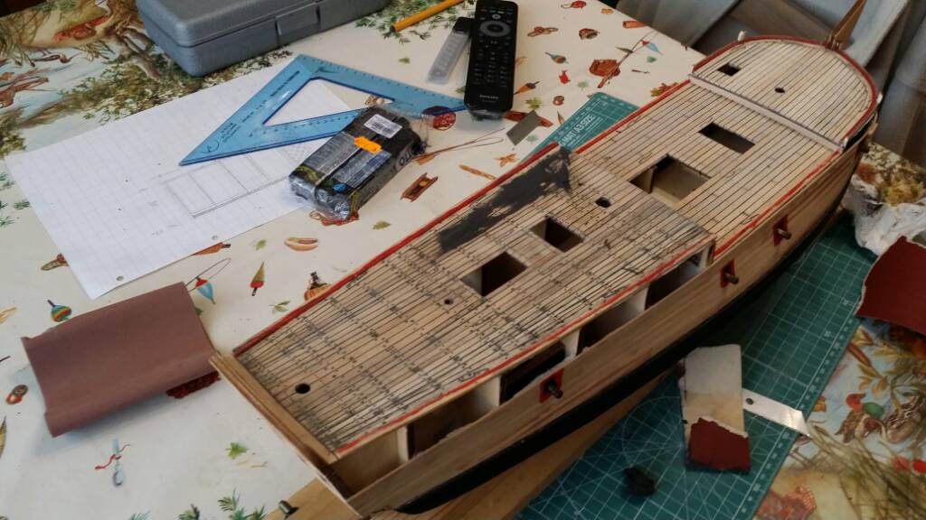

Operazioni in corso... [emoji6]
Inviato con il mio SM-N9005 - Scarica l‘app del Forum di Modellismo.net
Bicric72 07-04-16 10:25 AM
2 allegato(i)
Ecco le foto! [emoji16]
Allegato 243559Allegato 243560

Bicric72 07-04-16 11:22 AM
Domanda! ...meglio più invecchiato? O più pulito?
Allegato 243572
cervotto 07-04-16 11:31 AM
nti erano sempre lavati, puliti e lisciati con pomice, non occorre invecchiarli, poi per fare un modello passa tanto tempo che alla fine avranno l' invecchiamento naturale!

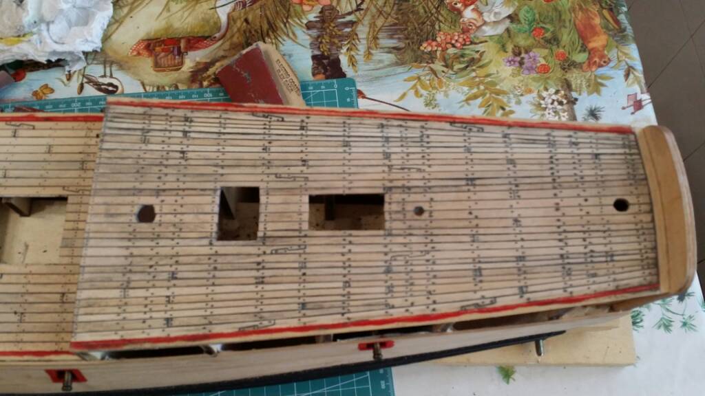

Bicric72 07-04-16 12:31 PM
2 allegato(i)
Visto il prezioso suggerimento di Cervotto che ringrazio!!! ...ho ordinato alla ciurma di munirsi di pietra pomice e andarci giù di olio di gomito [emoji1]
...questi sono i risultati per ora!!! [emoji6]
Ora dopo qualche altro ritocchetto sono tentato di passare l'olio paglierino o la cera cremosa neutra che vedete in foto!
L'olio scurirá leggermente e non dovrebbe preludere l'incollaggio ...la cera lascerebbe inalterato il colore ma non so se mi potrà creare problemi per l'incollaggio di ulteriori elementi! [emoji19]

Leo - zd 07-04-16 01:25 PM
Effettivamente si parla sempre della disciplina nella marina e poi la solita punizione o passatempo era secchio, spazzola e ginnastica applicata sul ponte.
Penso che e' meglio andare cauti con "l'invecchiamento" più che altro serve accentuare i elementi visto che il modello e' in scala cioè come se lo guardassimo da lontano.
Poi ce anche l'aspetto della "confusione" sul ponte, cioè adesso il ponte si vede in completo ma alla fine tra vari elementi non si vedranno tropo ampie superfici perciò anche da questo punto di vista mi sembra che vada bene meno invecchiato.

Bicric72 07-04-16 01:45 PM
Originariamente inviata da Leo - zd (Messaggio 1308105)
Grazie mille del tuo passaggio! ...dunque l'ultima foto ...ovvero dopo il lavoro della ciurma ...pensi possa andare? ...o li faccio scoppiare un altro pó sti marinai? [emoji1]
