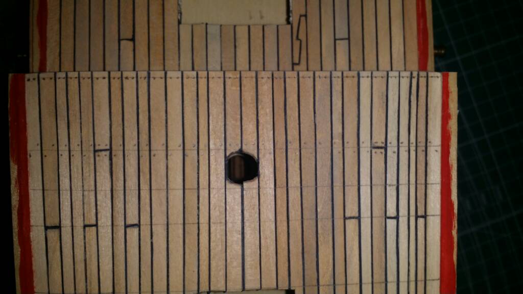

Bicric72 01-04-16 01:37 PM
4 allegato(i)
Listellato ponte terminato... ora deciderò come proseguire ...se prima fare la chiodatura o proseguire con il primo fasciame! ...seguiranno aggiornamenti ;)Allegato 243004Allegato 243005Allegato 243006Allegato 243007

sumi 01-04-16 01:56 PM
Bel lavoro bravo il mio bounty lo avevo già listellato prima di scoprire il forum e non ho fatto un bel lavoro ma il prossimo ponte terrà presente il tuo lavoro che seguirò con interesse

giocomail 01-04-16 03:15 PM
Originariamente inviata da Bicric72 (Messaggio 1307182)
Inviato con il mio SM-N9005 - Scarica l\'app del Forum di Modellismo.net
Bello! Che legno hai usato? Come lo hai trattato?
Buon lavoro, continuo a seguirti
Bicric72 01-04-16 03:36 PM
Originariamente inviata da giocomail (Messaggio 1307195)
Ciao Giocomail... grazie ...il legno è il tiglio 1×4 ...ma non ho fatto ancora nessun trattamento. ..ho solo scartavetrato un pochino! ...comunque ho intenzione di fare la chiodatura e un po di invecchiamento ...se ci riesco [emoji16]

Bicric72 02-04-16 12:43 AM
4 allegato(i)
Iniziata la chiodatura con punta 0.5 e stuccatura con pongo nero...
Spero che il risultato finale sia soddisfacente! ...chissà se dopo potrò passare una mano di olio paglierino! ...farò delle prove! Allegato 243038Allegato 243039Allegato 243040Allegato 243041
