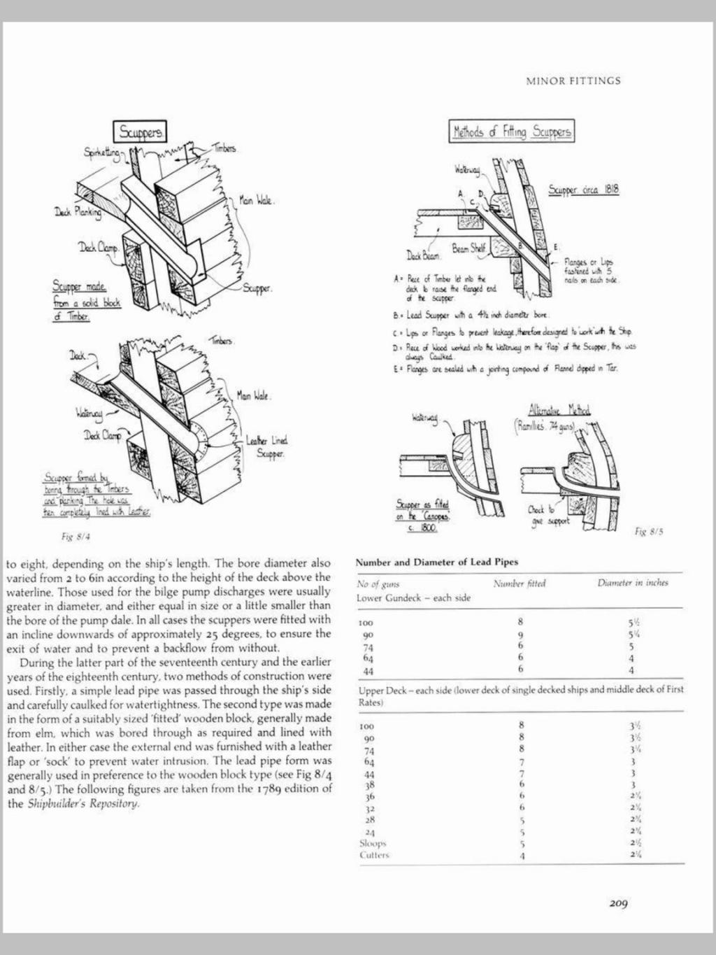

Ciao Boss, posto anche qui un'immagine che ho messo sul post di matiz riguardo gli ombrinali...
Allegato 247809
Non penso che fosse un eresia l'uscita sotto il parasartie...

La foto è presa dal Bassi-Ostan, conosco quel manuale, bellissimo tra l'altro. Nono, nessuna eresia, infatti era plausibile che quei due portelli fossero ombrinali, il fatto che ce ne fosse uno sotto il parasartie lo facevo notare solo perché nella foto che avevamo usato per farci un'idea all'inizio ci era sfuggito, e dicevamo che c'era un solo ombrinale, mentre invece quei portelli sono tutt'altro e gli ombrinali veri, più di uno, sono solo nella parte posteriore della nave, e scaricano dalle bisce e non dai ponti superiori.

Gli ombrinali che io sappia erano dei condotti rivestiti in piombo o scavati in pezzi massicci di legno duro, quindi il loro sbocco dovrebbe avere un bordo metallico visibile sulla fiancata del modello. Io penso li farò allo stesso modo che sulla Berlin.

L'immagine degli ombrinali è presa da questo manuale, bellissimo anch'esso...

Ah! Ho anche questo ma non l'ho letto attentamente. Si vede che Ostan si sarà rifatto a questo quando ha scritto il suo manuale! [emoji1]

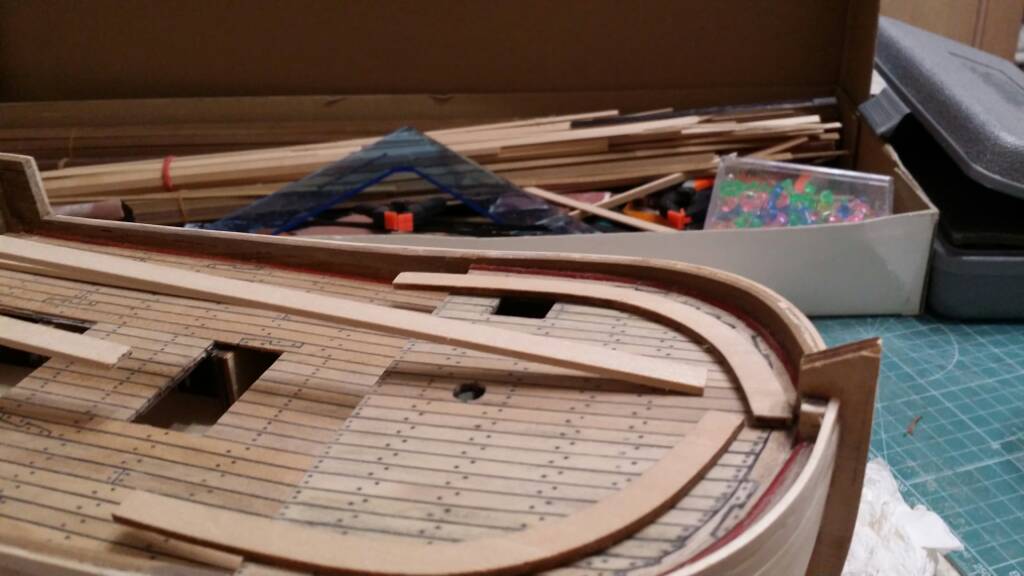

Piccolo progresso ...può sembrare poco ...ma in questo periodo il tempo scarseggia e quindi mi accontento di piccoli avanzamenti! [emoji6] Allegato 248472Allegato 248473Allegato 248474Allegato 248475Allegato 248476Allegato 248477Allegato 248478

Ottimo lavoro..come al solito!
A prescindere dalla fedeltà storica, ritengo che quei pochi millimetri di muratina che si raccordano con la prua, facciano la differenza: danno un aspetto molto più filante a tutto lo scafo.. insomma altro lavoro in più, ma decisamente necessario!!:bohk7ar:
Anche io penso sia decisamente meglio della linea Mantua [emoji6] [emoji106]
