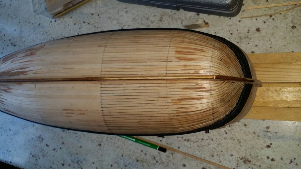

Bicric72 07-08-16 04:34 PM
3 allegato(i)
Continua l'opera di tracciatura ...non precisa ...sul secondo lato a prora sono andato quasi ad occhio [emoji16] ...ma come dice il buon Boss ...è solo un riferimento poi è il legno a comandare! [emoji6]
...ora completeró la tracciatura verso poppa e poi inizierà la preparazione e messa in opera dei corsi! [emoji106] [emoji41] Allegato 252812Allegato 252813Allegato 252815

anallie0 07-08-16 05:28 PM
Allegato 252833
Una zeppa (rossa) messa al contrario sta male. Dovevi aumentare il listello superiore (verde) per mettere un listello con la rastematura corretta. Prima di verniciare dovevi dare una carteggiata per lisciarli.
Bicric72 07-08-16 06:13 PM
Originariamente inviata da anallie0 (Messaggio 1322985)
Allegato 252833
Quello è l'incintone realizzato sullo schema della AoS. ..non sarà perfetto ma nell'insieme fa la sua figura! ...considera che il flash e lo zoom amplificano di molto i difetti!!!
