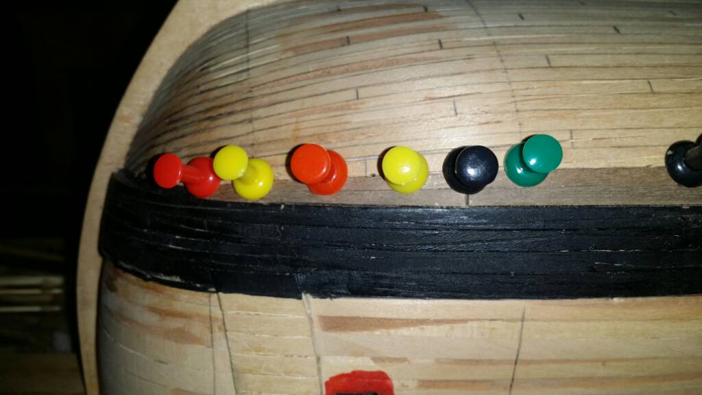

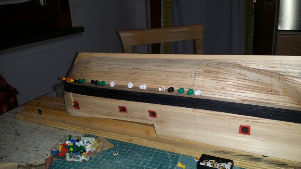

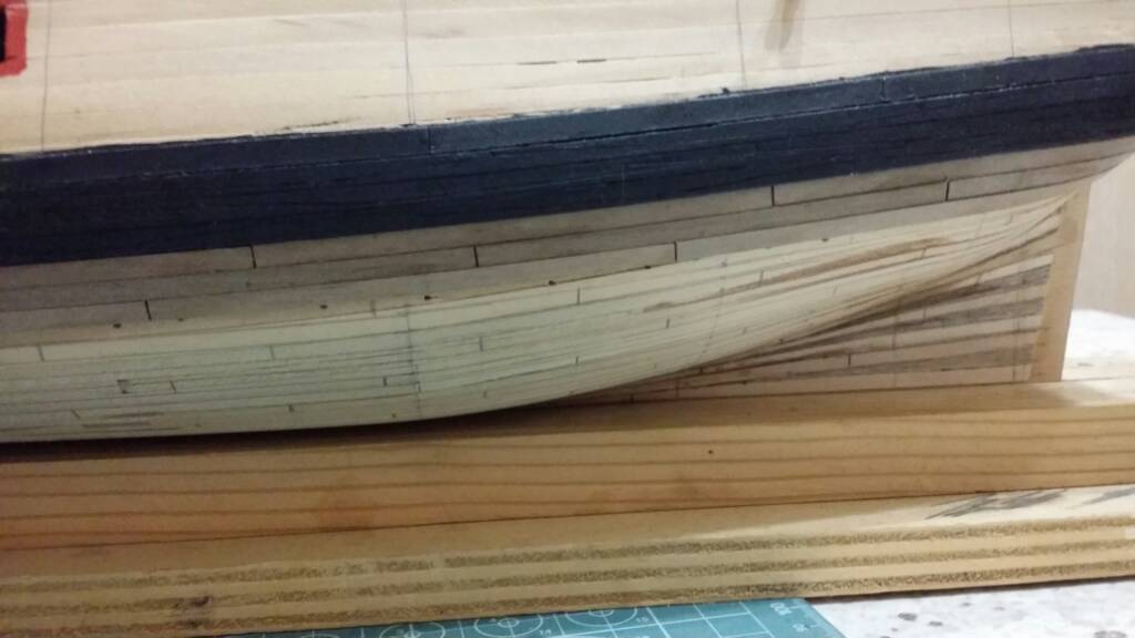

Bicric72 28-09-16 12:10 AM
3 allegato(i)
La montagna ha partorito il topolino! [emoji16]
Terminata stasera la tracciatura dei corsi ...ora potrò iniziare con la posa ...ma già mi sorge un dubbio! Da dove mi conviene iniziare ...da sotto l'incintone verso la chiglia e da poppa a prua o dalla chiglia verso l'incintone??? [emoji53] Allegato 256067Allegato 256068Allegato 256069
Inviato con il mio SM-N9005 - Scarica l‘app del Forum di Modellismo.net
sergio60 28-09-16 10:53 AM
Direi dall'incintone
Ad ogni modo dopo la tracciatura puoi rilevarli per poi ricavarli da tavoletta (impiallacciatura). ogni corso così prodotto si adatta perfettamemte, o quasi, nella posizione primitiva. Praticamente diventa irrilevante da dove iniziare.
sumi 28-09-16 11:20 AM
Hai già fatto un gran lavoro 👍
Big_Boss 28-09-16 11:33 AM
Ottimo lavoro, molto accurato. Vedrai che ti aiuterà tantissimo nella posa dei corsi. Io sono sempre partito dall'incintone, ma so che ci sono alcuni che fanno al contrario... vedi come ti ispira e poi decidi! [emoji6][emoji6]
Azzio1973 28-09-16 12:20 PM
Parto cesareo?? Bel lavoro, io non tracciò mai, quindi tanto di cappello a voi che avete sta pazienza!![emoji23][emoji23][emoji6]
Bicric72 28-09-16 01:33 PM
Originariamente inviata da sergio60 (Messaggio 1328050)
Ok grazie ...ne terrò conto 👍
Originariamente inviata da sumi (Messaggio 1328053)
Grazie! 😉
Originariamente inviata da Big_Boss (Messaggio 1328054)
Grazie ...vediamo cosa riuscirò a combinare!!! 😆
Originariamente inviata da Azzio1973 (Messaggio 1328057)
Grande Azzio! [emoji1] grazie!
...il tracciare i corsi mi è servito anche come scusa per ritardare la posa del secondo fasciame [emoji16] ...ma ormai ho finito le scuse e non posso più esimermi! [emoji6]
sergio60 28-09-16 04:34 PM
hai fatto uno splendido lavoro con la tracciatura, ora hai una precisa idea riguardo al secondo fasciame e quale sarà la forma dei singoli corsi (e non è poco). O li ricavi da tavoletta o da listelli dovrai comunque arrivare ad una corretta sovrapposizione.
