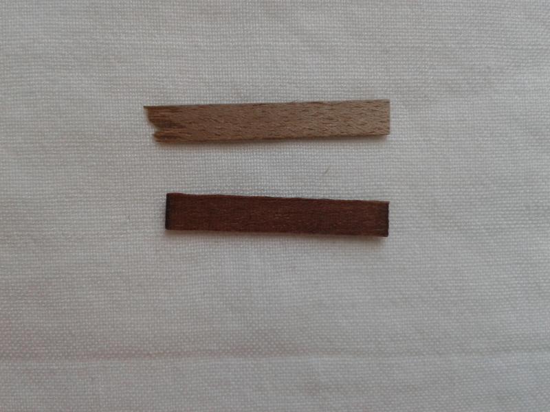

Originariamente inviata da kair Visualizza il messaggio
ciao Molez, sto seguendo il tuo wip e mi sento di rispondere alla tua domanda. l'acqua ragia, non è vero che non serve a niente, quando si passa pura, serve a togliere la polvere e preparare il fondo alla verniciatura. va bene se passata con una spugnetta, il pennello non lo userei. se hai ancora da incollare sullo scafo qualche particolare, ti consiglio di non usare nulla sul legno fino a che non avrai finito, altrimenti ti troverai in difficoltà con le colle che non riusciranno ad avere una buona presa. comunque una buona alternativa alla vernice è la cera d'api sciolta nella trementina che risalta le venature del legno, non è molto brillante e si stende facilmente e questa si che dopo va lucidata con un panno morbido, ma ricordati sempre di farlo quando non devi più usare collanti.
saluti, kair.
ottimo Kair, grazie delle preziose informazioni!
allora a lavoro finito passo con spugnetta e acqua ragia... giusto per essere sicuro che non ci siano tracce varie di sporcizia. (come dici tu a lavoro finito )
fatalità stamattina ho fatto una prova usando solamente olio paglierino su un listello in noce e questo è il risultato: non sembra male, credo che semplifico le operazioni andando diretto di olio paglierino
