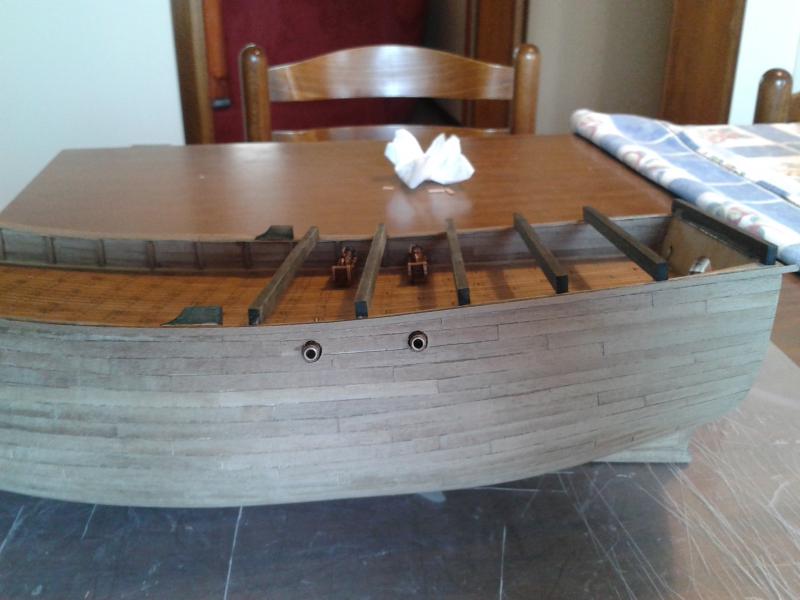

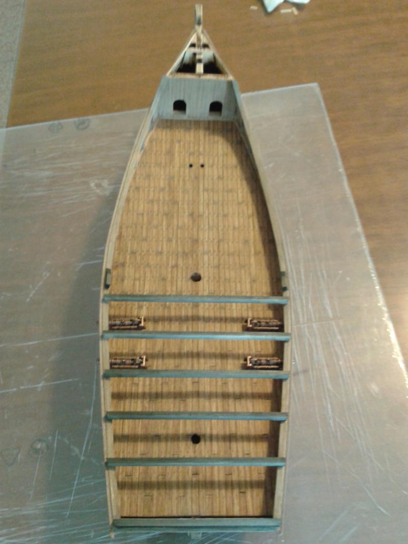

Piccolo aggiornamento fotografico...
- i bagli li ho colorati di noce scuro (giusto per "mimetizzarli meglio una volta finite le strutture)
- allungando il colore ho cercato di far assomigliare la tonalità del capo di banda a quello del fasciame (ho utilizzato gli stessi listelli del ponte)
ciaooo e alla prossima

Dalle foto vedo un lavoro preciso e pulito
Prima di applicare le decorazioni in ottone valuta una lavatura dei pezzi per risaltare il particolare e dare un aspetto vissuto.

oook ci proverò con un color con tonalità marrone giusto?

Si un colore scuro andrà bene. Prima sgrassa bene le parti in ottone, poi passi il colore e rimuovi l'eccesso con un panno. In questo modo il colore si fisserà solo nelle zigrinature e le trame della decorazione.
