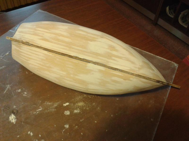

Vecchio 26-12-13, 12:18 PM   #14
L'avatar di Molez
Registrato dal: Nov 2013
residenza: Verona
Messaggi: 121
Molez è un newbie...
ho seguito i vostri preziosi consigli, alla fine il primo fasciame è stato fatto
Santa Maria - Kit Amati (primo modello)-20131226_110246.jpg   Santa Maria - Kit Amati (primo modello)-20131226_110316.jpg
Molez non è in linea   Rispondi quotando
Vecchio 26-12-13, 12:36 PM   #15
Registrato dal: Jun 2009
residenza: torino
Messaggi: 4,215
SergioD inizia ad ingranare.
ciao sul secondo pero' vorrei dirti di curvare di piu' i corsi in modo da ottenere una continuita' da prua a poppa .
