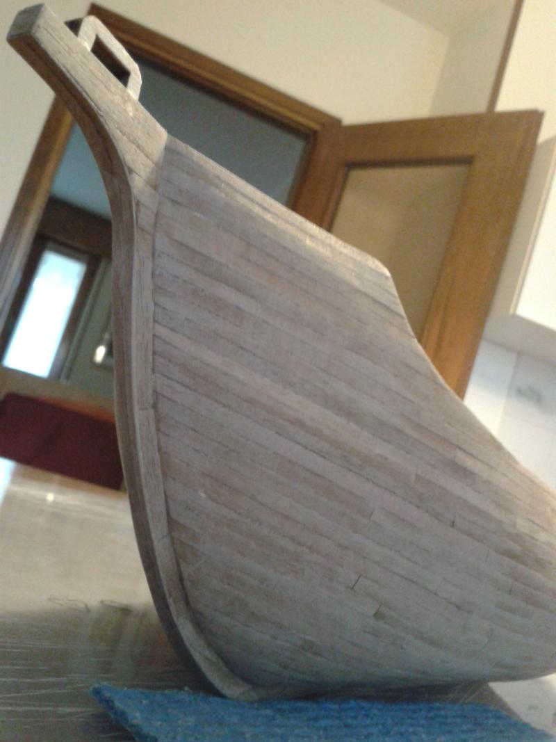

Mi sembra di notare soprattutto a poppa delle spigolosita'. Si vedono bene dalla seconda foto. Probabilmente dovute ad uno scarso quartabuono. Cerca di ridurle prima di fare il secondo fasciame.
Per il resto e' un buon lavoro.
Ciao Alex

si è vero. mi devo dar da fare con la carta vetrata allora

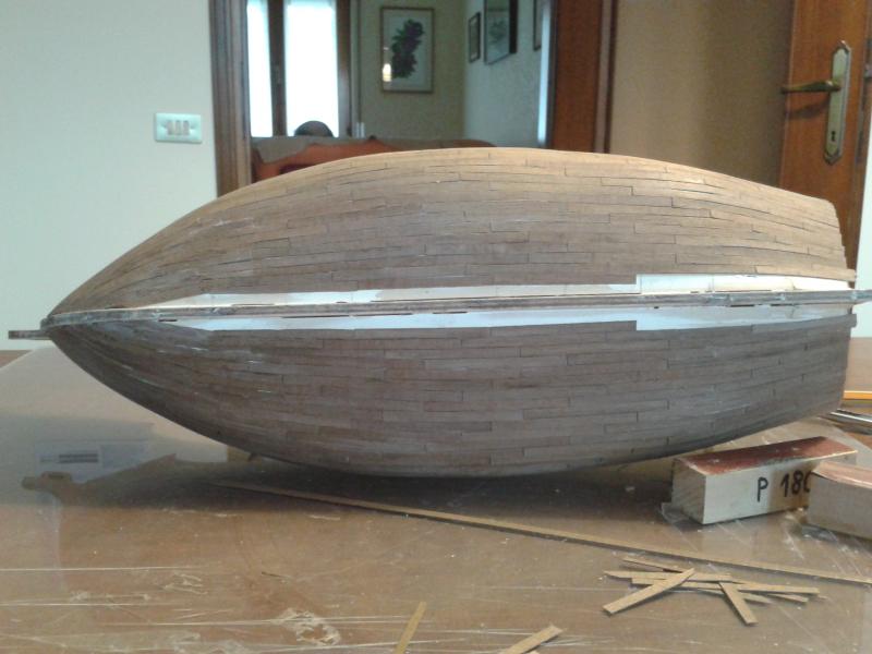

finalmente ho finito il secondo fasciame, devo solo dar una pulita qua e là
in certi punti non mi è riuscito un lavoro ottimale ma ce l'ho messa tutta, ecco le foto

ho visto le foto dell'ultimo aggiornamento, e' un buon lavoro,devi essere soddisfatto perche' hai anche eseguito un buon accoppiamento delle palelle,e,la stesura del fasciame da' un buon colpo d'occhio.
buon proseguimento,ciao.

grazie mille capitan red! ho cercato che ogni fascio partisse a prua e finisse a poppa. alla prossima allora

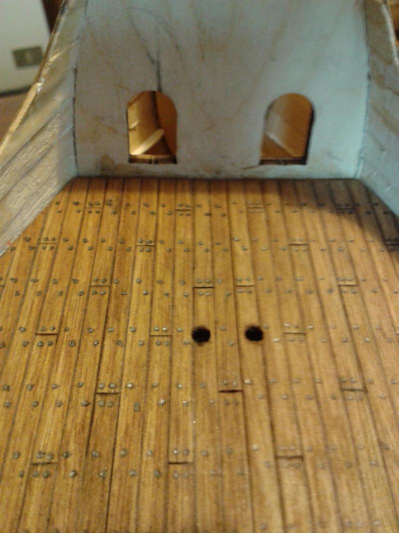

altro aggiornamento: ho terminato il ponte e finalmente la nave sta prendendo forma

la listellatura e' venuta molto bene, anche lo sfalso e' perfetto.
Ho visto che hai simulato anche la chiodatura in modo esatto, forse e' un po' troppo grande la dimensione, in che scala e' il modello? magari l'hai gia' scritto ma mi e' sfuggito.
Bel lavoro Complimenti!
Ciao Alex

hai ragione non l'avevo scritto, il manuale riporta scala 1:65; forse i listelli del ponte sono un pelino corti per la scala: li ho tagliati a 6 cm di lunghezza.
con tutti quei chiodi la nave affonderà una volta in mare dici? ahah
la chiodatura l'ho realizzata con una matita morbida: la 3B... (troppo morbida in effetti)

Direi che vista la scala i listelli lunghi 6mm (equivalenti a circa 4m reali) siano una situazione piu' che plausibile.
Per quanto riguarda la mina era forse davvero troppo morbida, fanne tesoro per eventuali prossimi lavori. la quanita' di chiodi e' quella opportuna non affondera' di sicuro
Comunque tranquilo perche' ci saranno le sovrastruture che andranno a coprire poi parti del ponte e l'occhio cadra' meno sulle piccole imperfezioni.

si si Tuvok, come dice Scorpion66 il ponte è tutto da listellare, la base su cui vanno i listelli è divisa in 2. io ho preferito lavorare su ciascuna delle 2 metà senza unirle, le avevo accostate solo per prendere le misure del listello centrale che ho incollato a "cavallo" su una delle 2 parti.
Pattumiera il kit Amati prevede listelli 1x4 (ma non so che tipo di legno sia: era di colore chiaro). la chiodi e i bordi listello li ho fatti a matita prima di spennellare il ponte ma poi ho ripassato la chiodatura una volta finito.
a dir il vero non l'ho colorato: per farlo venir scuro ho mescolato l'olio paglierino alla polvere di mina(fatta col temperino) del colore a matita nero.
poi la mina morbida della matita mi ha aiutato a fare tutti quei puntini ihih
