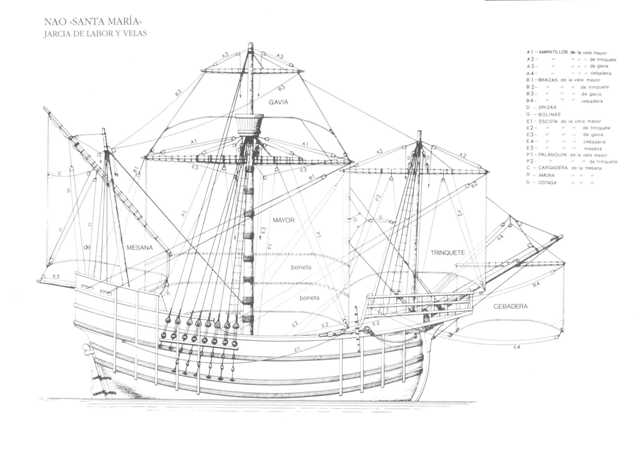

ciao marioA! no infatti non erano previste dal kit come le manovre su tutte le vele.
Non credo di farle le boline, penso sia complicato
Molez non è in linea   Rispondi quotando
Vecchio 25-05-14, 03:46 PM   #159
L'avatar di marioA
Registrato dal: Oct 2008
Messaggi: 2,082
marioA inizia ad ingranare.
Ciao Molez, non è difficile. Ti invio un disegno della S. Maria.
E' il particolare G.
OLI
