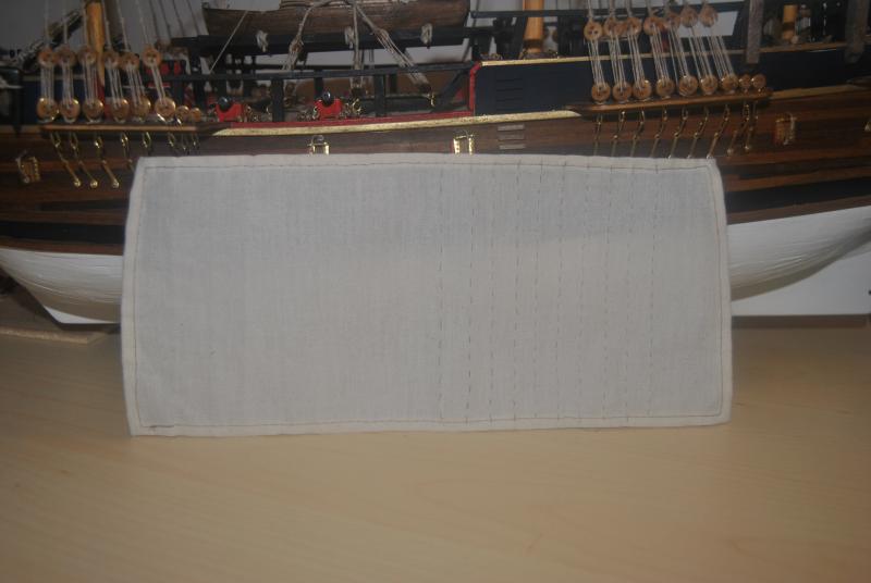

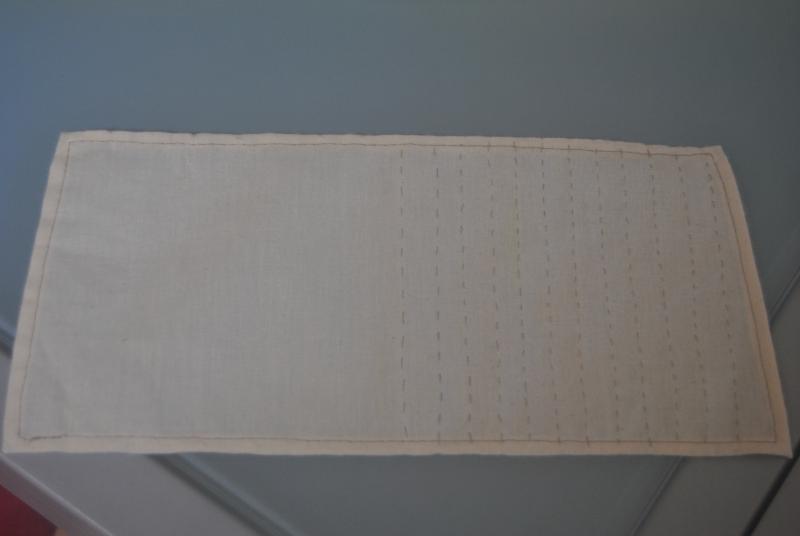

Vecchio 25-05-12, 05:08 PM   #594
L'avatar di cerqui
Registrato dal: Dec 2011
residenza: ATRI
Messaggi: 2,197
cerqui è un newbie...
Ragazzi sto uscendo pazzoooo
alla fine ho optato per ricomprare la stoffa!!! che ne dite del colore

Vecchio 25-05-12, 05:11 PM   #595
L'avatar di Giuseppe99
Messaggi: 2,203
Giuseppe99 è un newbie...
Le foto sono un po' scure.. non si capisce molto

Vecchio 25-05-12, 05:44 PM   #597
Messaggi: 2,203
Eh si! Ora il colore si vede molto meglio! Nelle prime 2 foto sembrava più sul bianco mentre nelle ultime 2 sembra più giallognolo... se il colore delle ultime 2 foto è quello giusto allora..... penso che vada bene
