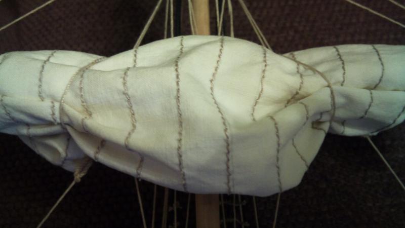

Che ve ne pare... questa è il trevo di maestra!!!

Frà, ti mancano tutte le cuciture di ritorno dei ferzi...
(non mi dite però che sono troppo esigente... )
cioè...

i ferzi non sono quelle strisce di tela che venivano cucite verticalmente per ormare la vela e che io ho simulato con le cuciture

Le tue cuciture sono un punto davanti e un punto di dietro.
Andrebbe fatto il percorso "a ritroso", passando l'ago negli stessi fori, ma questa volta passando tra un punto e l'altro...
Ti posto un paio di foto per capirci.

Originariamente inviata da cerqui Visualizza il messaggio
belle.....curiosità....cucita a mano? a giudicare dai punti direi di si....complimenti!!!!

Tutto rigorosamente a mano... ci avrò messo un paio d'ore a vela... nella sezione sono due.

ho capito Amedè cosa intendi!
sisi in eetti comunque è una cosa che va fatta
poi devo ancora fare tutti i passanti per le come dei caricamezzi e caricaboline
senti una cosa non son riuscito a capire un passaggio a pag 109
al n° 14 ho il caricaboline
poi ad un certo punto quella cima da 14 diventa n°12 (bowlines).
si parla comunque sempre della stessa cima oppureson separate
I 14 sono i caricaboline (leechline), mentre i 12 sono le orze (bowlines).
I caricaboline partono direttamente dalle bose e vanno al bozzello sul pennone.
Le orze invece iniziano all'apice di quel triangolo, che è formato da una serie di cime intugliate (borose, che formano la brancarella o capo di branca). Le borose sono fissate alle bose.
Le orze vanno a bozzelli posizionati più a pruavia.
I caricaboline sono impiombati alle bose, mentre solitamente le brancarelle erano legate con una gassa d'amante.
(PS: sugli schemi dell'anatomy non trovo gli amanti di terzaruolo, che dovrebbero partire da quelle due bose libere all'altezza dei gerli, passare attraverso delle carrucole inserite all'altezza delle varee, verso un bozzello e poi giù, secondo uno schema simile agli amantigli...)

bhè io con la macchina ho realizzato il primo bordo della vela per fare un lavoro più o meno preciso... poi per i ferzi e per il gratile sono andato a mano
