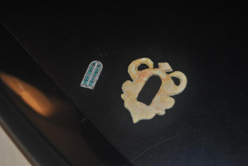

Oggi ho provato a realizzare uno dei 2 fregi laterali col MILLIPUT!!! non so se essere soddisfatto, ma come diceva Capitan Sparrow una volta verniciati vengono molto più belli
ora da questo qui ne ricaverò un negativo per poi fare i 2 fregi definitivi
Ultima modifica di cerqui; 30-05-12 a 08:37 PM
