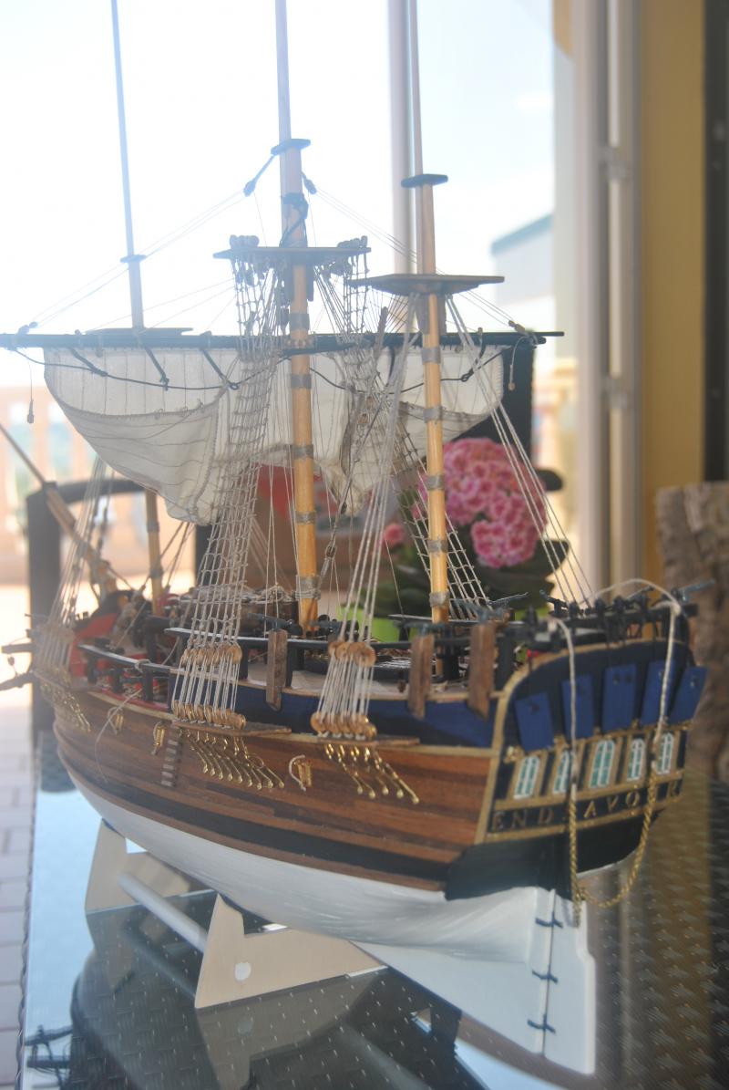

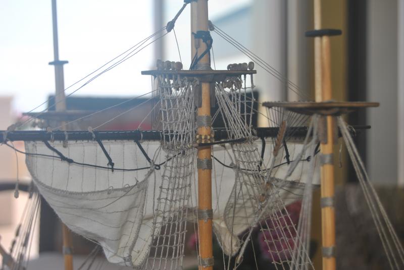

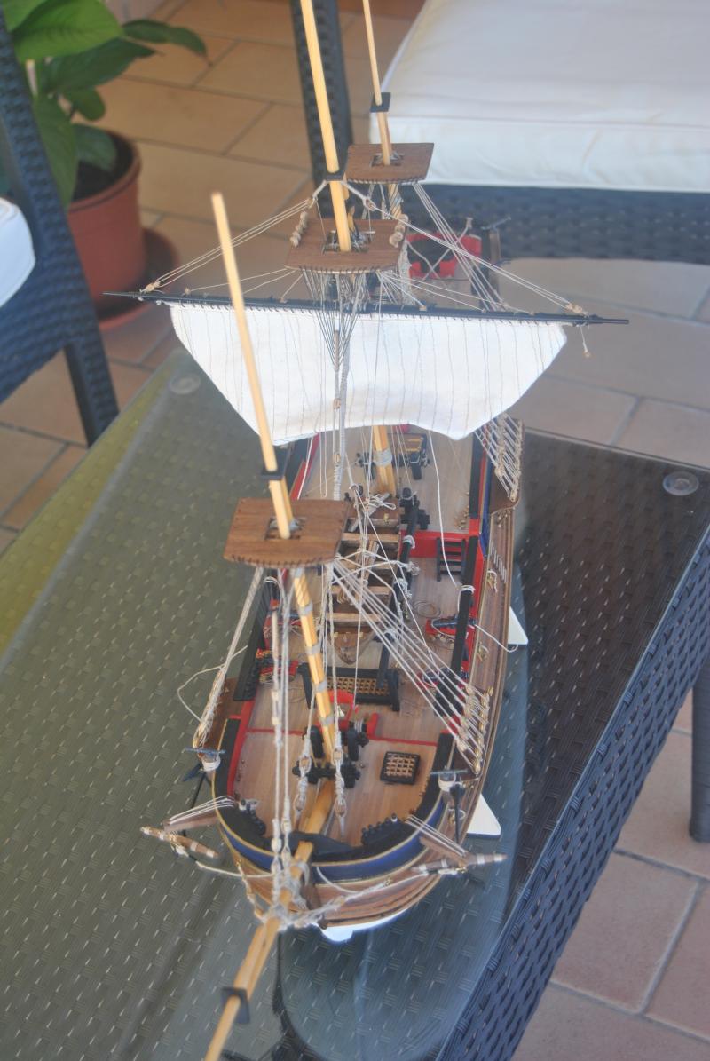

il trevo di maestra terminato... mancano solo "le braccia"
ma quanta fatica!!

Messaggi: 431
gct86 è un newbie...
Molto bello complimenti.
Mi piacciono molto le sartie lasciate così al naturale. Forse non saranno super realistiche ma sono cmq molto molto belle!

bene, bel lavoro!!!
Prova ad irrigidire un pochino il marciapiede verso il basso, con una puntina di attak proprio appena sotto il pennone e tirando giù, dovrebbe rimanere in posa.
Per il futuro, io ti consiglio di armare il pennone con la vela prima di fissare il pennone all'albero

grazie mille Giacomo

bene, bel lavoro!!!
grazie Amedeo
il marciapiede deve essere irrigidito o con acqua e vinavil oppure con l attak come dici tu
