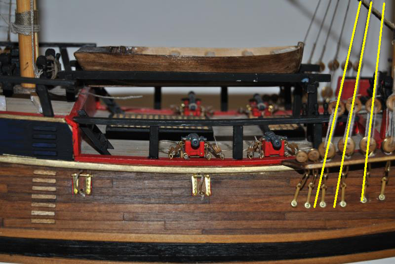

Dalla seconda foto del post precedente si evidenzia un errore: le lande devono essere allineate con le sartie (perchè la linea di sforzo, che regge l'albero, sullo scafo deve essere ben allineata, altrimenti ci sarebbero dei cedimenti).
La prima landa a destra è allineata, mentre le altre due non lo sono (neanche un po' ...).
Oramai non puoi cambiare, ma tienilo presente per il prossimo modello.
Pier
Una cosa cui non avevo mai fatto caso! Grazie Pier!!

anch'io in precedenza non mi ero accorto, ma in questa foto mi sono balzate subito all'occhio le lande storte (o landre, non ho mai capito qual'è il termine giusto o se lo sono entrambi)
Pier
bhè che dire... grazie mille Pier per questa cosa... sicuramente è una cosa intuitiva, visto che le sartie fanno parte delle manovre fisse, ma non ci avevo proprio pensato
ogni giorno si imparano tante cose nuove
per i termini "lande-landre" ricondo di aver leto da qualche parte che si possono dire in entrambi i modi... non è errato nessuno dei 2 termini!
