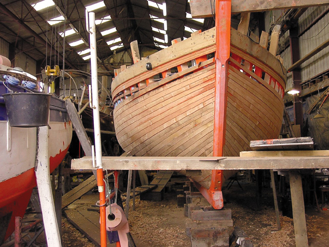

Cari amici buonasera, sarò ripetitivo ma vi ringrazio per passare ogni tanto di qui e per gli incoraggiamenti!
Sono stato un pò sbrigativo nel tagliar corto con la chiodatura ma, visto che ha sollevato curiosità essendo una imbarcazione che si discosta dal classico vascello, vorrei condividere alla meglio le mie considerazioni.
Partiamo da due foto che anzitutto mostrano il vero fasciame di uno Sloop Coquillier, già possiamo notare che per semplificazione modellistica (e di scala essendo in 1:25) il numero totale di corsi non coincide, questo per evitare soprattutto le cosi dette punte di stuzzicadenti in fase di secondo fasciame. La terza foto ci aiuta a capire orientativamente la grandezza dei chiodi, vedendo la mano dell'uomo a terra che lavora allo scafo si potrebbe pensare che il diametro sia grossomodo...un suo dito? Diciamo tra 1,5 ed i 2 cm? In scala 1:25 parliamo quindi di 0.6/0.8 mm. Condivido poi le ultime 3 foto dal cantiere che ha restaurato uno di questi secolari Sloop, qualità pessima purtroppo, ma secondo me rivelano un tratto molto distintivo di questa imbarcazione ovvero una chiodatura molto fitta, direi frutto della ricca quantità di tavole di fasciame.
La morale (per me): parto sicuramente da lacune documentali in quanto foto dettagliate di una reale chiodatura completa di uno Sloop non sono riuscito a trovarle (attenzione: Sloop, nessuna similitudine con imbarcazioni di taglio simile). Che poi il nostro modellare sia anche frutto di adattamenti e semplificazioni ci sta sicuramente...ma proporre però qualcosa di enormemente adattato e che discosti il modello dal reale mi prende male, ben volentieri la eseguirò sul tavolato del ponte ove presente.
Spero di aver arricchito in qualche maniera la discussione e vi auguro una buona serata

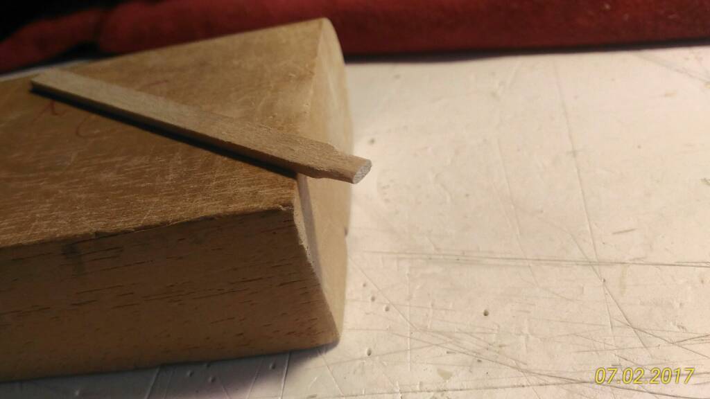

Ciao amici, con questo aggiornamento vorrei mostrare come ho impostato la mia idea di personalizzare la paratia interna che ospita 2 pannelli amovibili. Prima cosa un piccolo fondo di vernice acrilica nera a simulazione del vuoto sotto coperta. Cosa ospiterà il buio? Magari un cacchio di nulla ma almeno togliendo gli sportelli non si noterà il legno a vista 😀 Impostati gli ingombri ho voluto cimentarmi nella fresatura partendo da un listello 5x2(perdonate l'uso del tiglio ma in quel formato di acero non ne ho trovato) per portarlo all'altezza di 1,2mm. Ho eseguito poi 2 ulteriori fresature cosi da creare una sorta di S che farà da listello e sormonto. Su di un piano rigido ho incollato in serie listelli e modanatura, ho poi risagomato il solito listello in tiglio per ricavarne i blocchi girevoli, tagliate e forate 2 fettine, inserimento di filo in ottone da 0,5mm e...sportelli amovibili fatti! Ovviamente rimane da portare ad altezza tutto il margine superiore. Un saluto a tutti e buona segatura 🍻Sloup Corel-p_20170629_161459_1_p.jpgSloup Corel-p_20170629_170152_1_p.jpgSloup Corel-p_20170702_165036_1_p.jpgSloup Corel-p_20170702_165142_1_hdr_p.jpgSloup Corel-p_20170702_170251_1_p.jpgSloup Corel-p_20170702_173324_1_p.jpgSloup Corel-p_20170702_173541_1_p.jpg

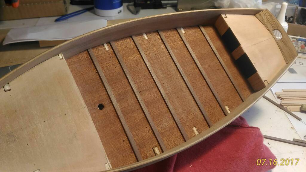

Buonasera amici, piccolo aggiornamento del wip riguardante le pannellature mobili del ponte. Nella realtà vi sono alcune traverse (indipendenti da ordinate od altro) sulla quale poggiano 2 tavolati indipendenti che evitano ovviamente l'accumulo di acqua sulla zona calpestabile dall'equipaggio. Non potendo scavare il falso ponte mi sono limitato a ricreare queste traverse con un listello 3x1 mediando tra posizione degli scalmotti e dove ne ho necessità per far combaciare gli incastri con i tavolati. Ho poi eseguito il primo tavolato, cui ne seguirà un secondo sino a poppa. Chiedo due vostri pareri: essendo il tavolato amovibile (e soprattutto deve aiutare il deflusso dell'acqua) è privo di calafatura ma la chiodatura è presente. Cosa ne pensate del test che ho ricreato? Ho usato del tondino 0,5 che in scala sarebbe una testa di 1,2cm...esagerato? Sono inoltre indeciso se passare del nero in tutti gli spazi dove rimane visibile il ponte sottostante, tecnicamente vi sarebbe del vuoto, un vostro consiglio? Con questo è tutto e buona segatura 🍻 Sloup Corel-p_20170716_165348_1_p.jpgSloup Corel-p_20170716_213439_1_p.jpgSloup Corel-p_20170716_213515_1_p.jpgSloup Corel-p_20170716_213359_1_p.jpg

Caro Simone stai facendo un bel lavoro,rispetto i chiodi dipende cosa intendi,se i Tappi usati per coprire la testa del chiodo,allora va più che bene essendo questi il doppio del diametro del chiodo,ma bisognerebbe sapere se venivano usati nel tuo caso,invece se intendi i puri chiodi sarebbe più corretto del 0,3÷0,38 come dimensione,dipende da cosa vuoi ottenere tu....
