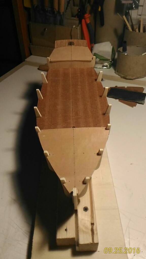

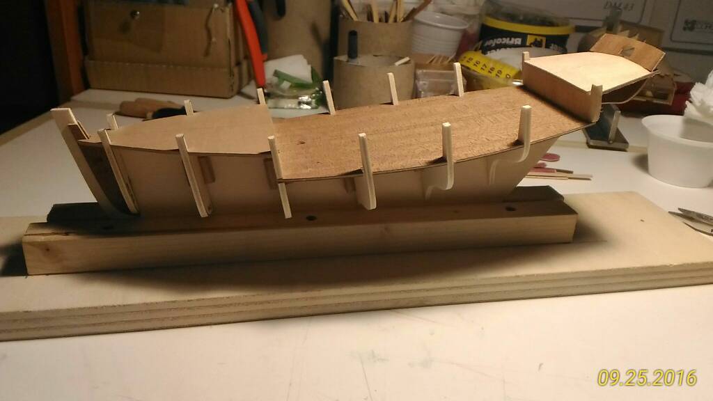

Buonasera amici, nel poco tempo di questo periodo ho provveduto al fissaggio totale dei falsi ponti. Con del compensato in noce da 1,5mm ho rifatto i pezzi di prua e poppa in quanto quelli forniti erano davvero fuori dalla traccia dei piani.
Attualmente sto valutando l'inserimento dei blocchi di riempimento, cosa consigliereste? Viste le dimensioni esigue di prua e poppa (senza contarne la forma particolare) pensavo di inserire un pezzo anche tra le ordinate subito a seguire.Sloup Corel-1474833081512.jpgSloup Corel-1474833088320.jpgSloup Corel-1474833094470.jpg

Originariamente inviata da Sphinx Visualizza il messaggio
Attualmente sto valutando l'inserimento dei blocchi di riempimento, cosa consigliereste? Viste le dimensioni esigue di prua e poppa (senza contarne la forma particolare) pensavo di inserire un pezzo anche tra le ordinate subito a seguire.Allegato 255900Allegato 255901Allegato 255902
Inviato con il mio P01T_1 - Scarica l‘app del Forum di Modellismo.net
Montare pezzi di riempimento,semplifica la posa del fasciame e da allo stesso modo più resistenza,spetta a tè come procedere...😉😉

Originariamente inviata da eugi Visualizza il messaggio
Eugenio buongiorno
Il mio pensiero era questo, sperando che si capisca cosa ho disegnato.
Anche se devo dire che l'inserimento tra specchio di poppa ed ultima ordinata sarà a dir poco ostico

Carissimo
credo che i riempimenti anche se ostici potranno poi essere di grande aiuto.

Ciao Sphinx,
ho anch'io la scatola di montaggio di questo modello,
non ho mai avuto il tempo di realizzarla, pur riconoscendo che il modello è molto piacevole, per cui seguiro con ovvio interesse il tuo wip,
in merito ai riempimenti, ritengo, che se anche perderai del tempo a prepararli, sicuramente sarà un "investimento" che ritroverai nella posa del fasciame, che avrà una forma piu' "armonica" soprattutto dove inserirai i riempimenti,
