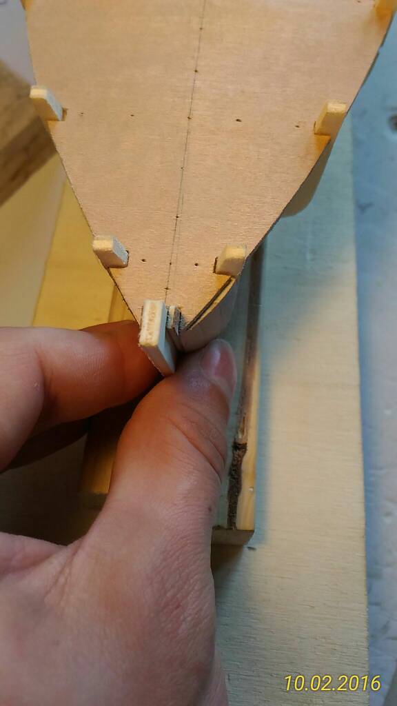

Buongiorno amici, ieri mi sono munito di una bella tavoletta di tiglio e cominciati i blocchetti. Vi posto quello del lato sinistro per un vostro parere, al mio occhio (oltre al materiale in eccesso per andare a filo ponte, che andrà via anche in fase di quartabono) credo che vada tolta ancora un pò di pancia nella parte bassa in quanto la prua dello sloup tende a "sfinare" e non bombarsi come molti velieri. A voi la parola!Sloup Corel-1475407866728.jpgSloup Corel-1475407876319.jpg

Anche se non ne so molto,anche io non farei la pancia verso la chiglia,ma piuttosto seguirei una Linea quasi retta del fasciame,ma è solo un mio parere...😀😀😉😉
