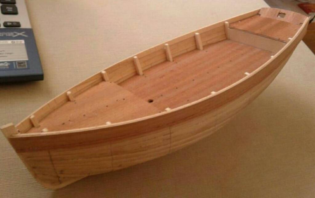

Amici buongiorno, ho completato per quanto possibile il quartabuono su tutto il profilo delle ordinate e vorrei partire con il primo fasciame ma...ho subito avuto un dubbio! Allego due foto sperando che sia comprensibile il problema: partendo dalla ruota di prua all'altezza stabilita e seguendo la linea degli scalmotti finirei a poppa stando ben piu basso rispetto lo specchio. Ora, tenendo presente che gli scalmotti andranno poi rimossi, non intuisco quale strada intraprendere...alzare il listello e far combaciare lo specchio o lasciare cosi ed aggiungerne superiormente un altro rastremato? Dai disegni Corel si vede che il primo listello riesca a fare tutto ma non è per niente cosi, se lo alzassi per toccare lo specchio quasi non appoggerebbe piu sullo scalmotto...un vostro parere?Sloup Corel-1477215615733.jpgSloup Corel-1477215619883.jpg

Mi pare strano, sul progetto lo specchio di poppa è' molto più basso del tuo, infatti si intravede solo un corso è un terzo, il tuo specchio ha uno scasso molto più grosso, qualcosa non quadra....

perru82 è un newbie...
ho pochissime foto purtroppo ma da quelle che ho sembra che a me veniva giusto il primo listello

Tramite un contatto Instagram ho preso alcune foto di uno Sloup fatto da un utente. Come noterete il caso è identico al mio e lui ha poi sovrapposto un listello rastremandolo. Dove sarà l'inghippo? 😨Sloup Corel-1477223306424.jpgSloup Corel-1477223309321.jpgSloup Corel-1477223312581.jpg

Sloup Corel-1477227873442.jpgti ho trovato questa immagine spero che possa esserti utile😉😉

Grazie Eugi! A occhio in questa foto hanno leggermente "impennato" il listello perche va piu in alto rispetto l'ultimo scalmotto...io ho misurato per scrupolo lo specchio di poppa ed ovviamente coincide con i piani, feci già la verifica prima di partire a montare...allo stesso tempo ho il timore che "impennare" il listello per farli combaciare sballerebbe tutto il fasciame ma se invece guardiamo il modello di Perru viene da pensare che sia corretto cosi!

Come dici tu la soluzione è più fattibile,ma il primo listello non essendo unico penso che si noterà un gradino,verso lo specchio di poppa,come appare dall'ultima foto postata da te,comunque se questo è il primo fasciame poi sequira il secondo, allora puoi predisporre come vuoi dando la forma dello scafo,poi col secondo magari si può studiare un fasciame unico,ma la scelta sta solo a te come ti piace e ti agevola lavorare...forza e coraggio...😉😉💪💪
