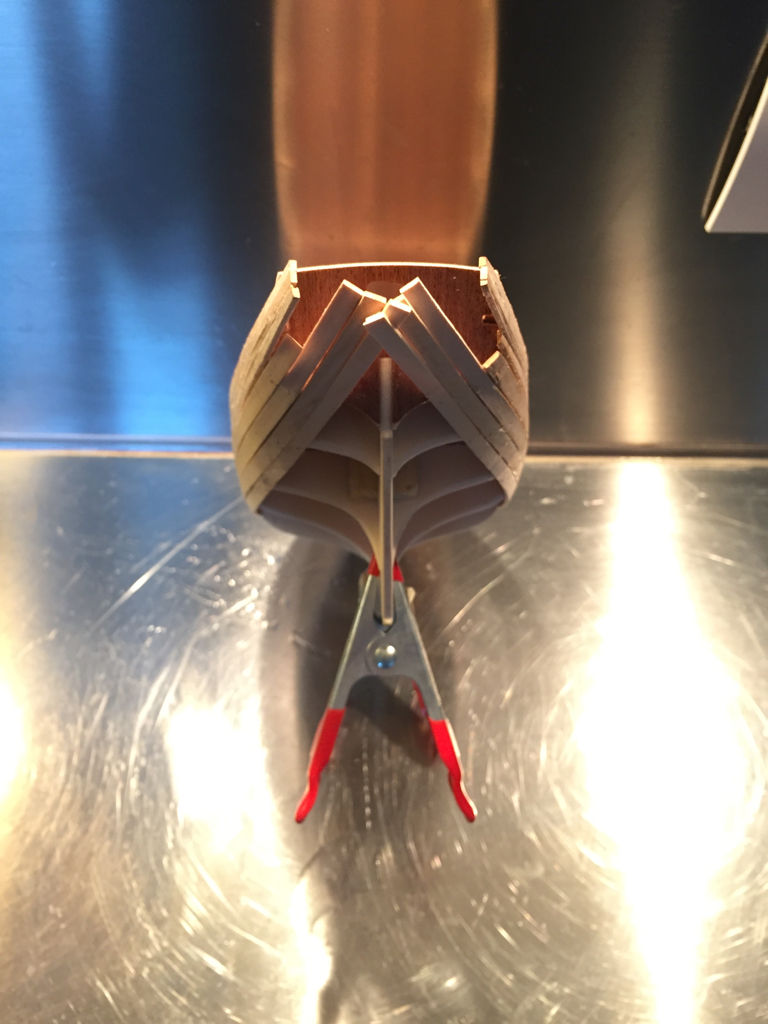

Ho capito di non essere, ancora, in grado di fare un fasciame come si deve.
In particolare la rastrematura dei listelli...nonostante abbia calcolato l'asportazione su ogni singola ordinata, alla fine gli incastri non mi tornano.
Da quello che potete vedere,
Commetto qualche errore in particolare?

Vecchio 22-01-16, 03:20 PM   #12
Capitan Cocoricò
Bel modello! Piccolo ma carino.
Allego una foto del mio.
Per il fasciame: trattandosi del primo fasciame non credo sia strettamente necessario calcolare la rastrematura per ognuno, l'importante è che i listelli siano ben fissati e formino una struttura "compatta".
In particolare io pongo cura nel sagomare le ordinate a prua e poppa: questo ti risolve la maggior parte dei problemi. La rastrematura la faccio quando serve (primo fasciame, eh! per il secondo è tutt'altra cosa) .
Ciao!

Vecchio 22-01-16, 06:03 PM   #14
Registrato dal: Jun 2009
residenza: torino
Messaggi: 4,215
SergioD inizia ad ingranare.
diciamo che se sul piccolo usi listelli ancora piu' piccoli nelle curve avresti vita facile.poi non e' tanto quello che rastremi ma la deviazione di costa che riesci ad imprimere ad ogni listello listello
Vecchio 26-01-16, 01:45 PM   #15
L'avatar di Killik
Registrato dal: Jan 2012
Messaggi: 3,972
Killik inizia ad ingranare.
Hai una bella forma di scafo con curve particolarmente impegnative...
Come vedi, i primi listelli ti hanno "spanciato" a mezzo scafo.
Probabilmente non avresti dovuto (almeno per il primo fasciame) rastremare già i primi listelli in alto: questo è il motivo per cui ha spanciato così tanto ("spanciato" nel senso che hai un listello molto largo al centro e molto rastremato alle estremità).
Dalla vista di prua, quando ancora c'erano pochi listelli, si vede anche una brutta gobba: probabile che sia un problema di quartabuono.
Io direi che non devi fasciarti troppo la testa adesso: finisci come viene.
Di fatto non hai una base "solida" su cui fare i calcoli di rastrematura (con le sole ordinate), ma è lodevole il tentantivo.
Per il secondo fasciame avrai il primo a farti da guida. In più usando dei listelli un po' più sottili le curve dovrebbero venirti meglio.
Non disperare, alla via così!
