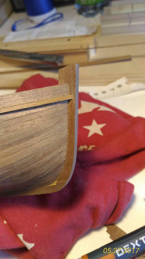

Buongiorno a tutti, i lavori sono proceduti come anticipato ovvero rivestimento della chiglia. Dopo aver spessorato adeguatamente la ruota di prua ho cominciato ricoprendo il suo profilo interrompendo in maniera netta dove effettivamente sarebbero giuntati i pezzi reali. A seguire copertura della sua larghezza ed anche qui interrompendo dove necessario. L'inglobamento è abbastanza omogeneo, tradito in alcuni punti dall'andamento delle fibre del legno ma...meglio del compensato a vista! Attualmente sto impazzendo su quei ultimi 2 pezzettini che comporrebbero la ruota di prua, tanto piccoli quanto delicati, ma non tarderanno ad arrivare. Buon lavoro a tutti 🍻Sloup Corel-p_20170513_194204_p.jpgSloup Corel-p_20170521_171028_1_p.jpgSloup Corel-p_20170521_170944_1_p.jpgSloup Corel-p_20170521_170912_1_p.jpgSloup Corel-p_20170527_104955_1_p.jpgSloup Corel-p_20170527_104933_1_p.jpgSloup Corel-p_20170527_105009_p.jpg

Dopo tante rotture ho prodotto anche gli ultimi due pezzetti. Solito rilevamento con scotch ed intaglio su listello, accomodamento sul lato da incollare con una fresa sferica, incollaggio in 2 fasi ed adattamento con lima semi tonda. Come sempre, per ora, non porto a finire la carteggiatura dello scafo.Sloup Corel-p_20170527_121409_1_p.jpgSloup Corel-p_20170527_123923_1_p.jpgSloup Corel-p_20170527_115922_1_p.jpg
