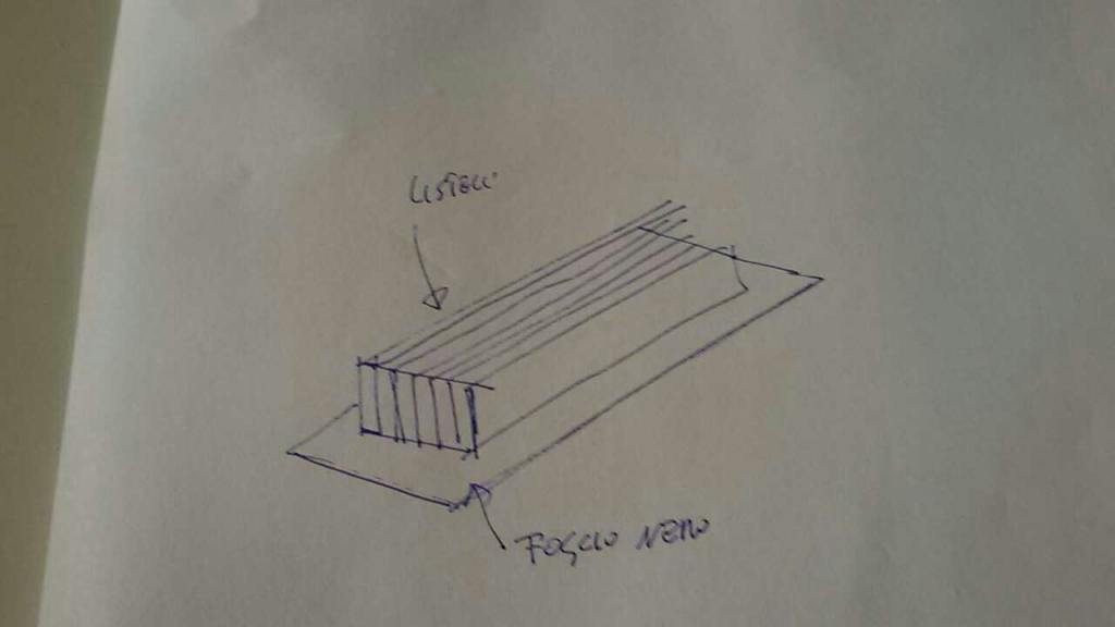

Originariamente inviata da IlBroccione Visualizza il messaggio
Certo fai delle strisce...le incolli su un lato del listelloAllegato 277820
Poi con il cutter tagli tra un listello e l'altro... altrimenti uno per volta.. quando sono tutti montati carteggi gli eccessi... come credo tu abbia gia fatto
Ahaha......!!!!!! Qui si scoprono segreti tramandati di generazione in generazione con i geroglifici disegnati!!
