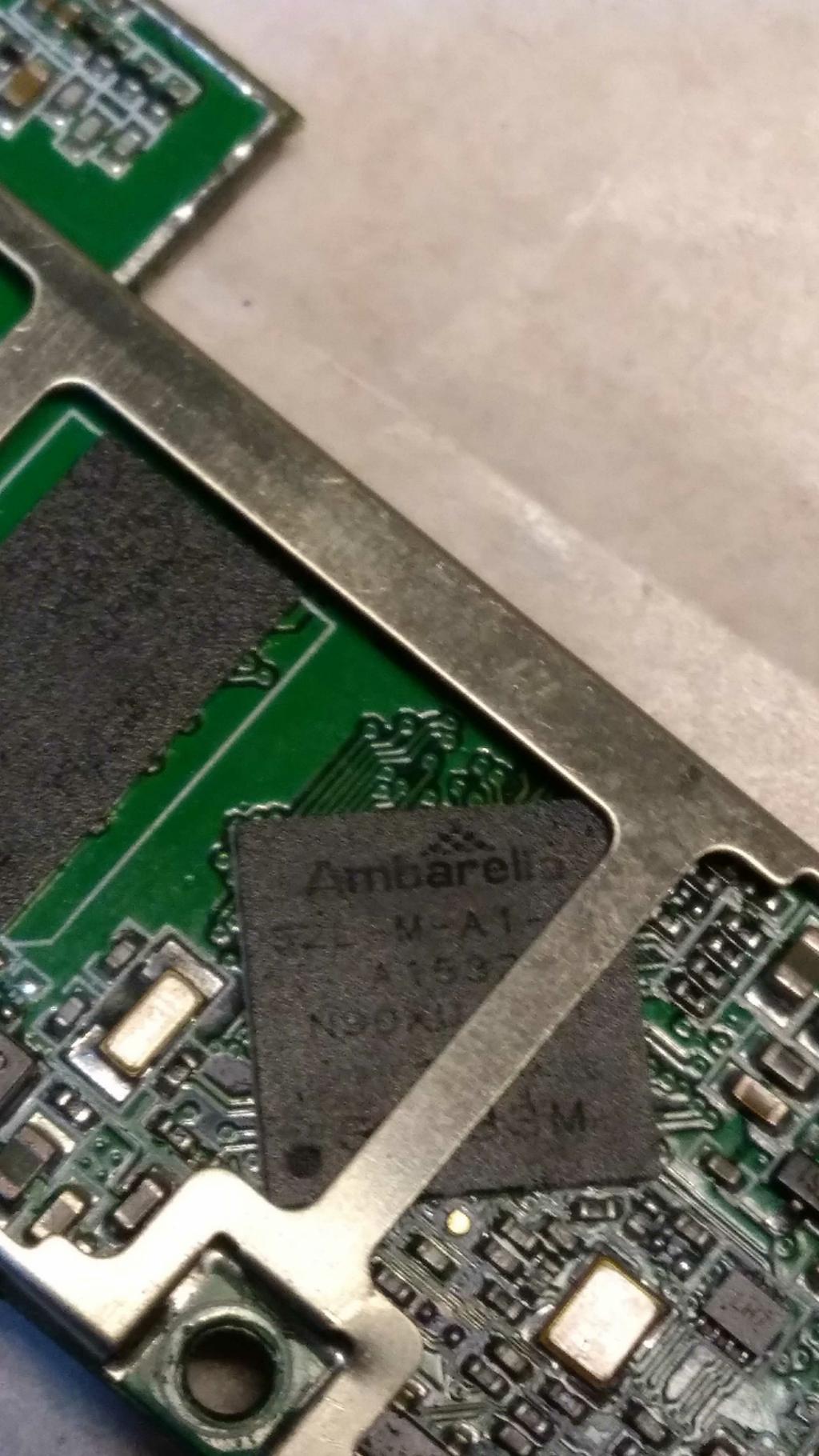

Bella domanda! Vero che per scrivere le microsd ci vuole poca energia, ma bisogna vedere anche quanta ne impiega il processore della scheda video sul drone per compattare il filmato e creare il flusso dati da salvare sulla microsd. Di solito la parte che consuma di più è proprio il processore.
Hai ragione,non ho pensato che il video viene compresso (non poi tanto da quanto ho visto). In ogni caso, qualcuno sa qual'è il processore video del 501? Se si conosce il chip in questione si possono consultare i datasheet del produttore. Grandi ali.

Ecco i processori video
Inviato con il mio Lenovo P2a42 - Scarica l‘app del Forum di Modellismo.net
