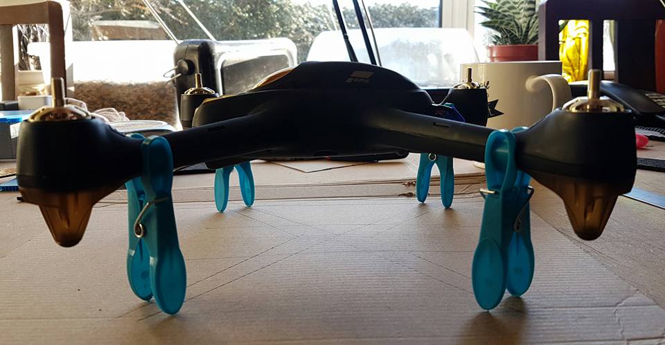

Soluzione low Cost x montare camera sotto drone...
Hubsan H107 plus....H501s..mavic pro

Originariamente inviata da marco di nasso Visualizza il messaggio
Ottimo e ingegnoso
ma è il tuo oppure l'hai trovato on line?

Originariamente inviata da MircoBuo Visualizza il messaggio
Ottimo e ingegnoso
furto sulla rete...
furto sulla rete...
Il problema è trovare quelle mollette
