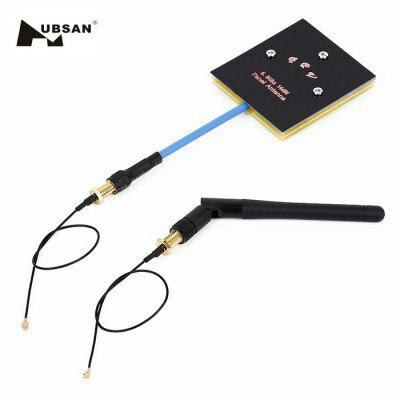

Salve ragazzi ho cambiato i cavetti perché fallati, come consigliato da voi, ed in effetti ora il drone segna valori rss decenti : 2,4 ghz prossimi a 100, e 5,8 prossimi a 94.
Tuttavia ho cambiato anche le due antenne sostituendole con quelle che mi erano arrivate con i cavetti , per la prescisione quel pacchetto dove c'è l'antenna da 5.8 ghz quella a trifoglio, ebbene ora il drone arriva tranquillamente a 300 metri senza problemi di perdita del segnale video, solo che già da pochi metri noto uno sfarfallio dello schermo, tipo interferenze ( ma non perdita del segnale) che si attenua se allontano i versi delle due antenne agli opposti tra loro....interferenza che scompare se sostituisco l'antenna da 5.8 con l'originale ma che comunque mi da un rss minore è una qualità del video trasmesso più scadente, secondo voi da cosa dipende?

Ciao, ho incontrato anch'io alcuni problemi con i cavi e le antenne che pian piano sto risolvendo, ma non sono pienamente soddisfatto dei risultati. Vorrei fare altri esperimenti e il tuo post sull'uso della cloveleaf mi ha incuriosito. Non ho capito però se hai il radiocomando advanced (fpv1) oppure quello standard modificato. Mi daresti cortesemente il link dell'antenna cloveleaf che hai montato oppure postare una fotografia?
questa è l'antenna comprata, e si il telecomando è l'advance con firmware quello consigliato qui nel gruppo
