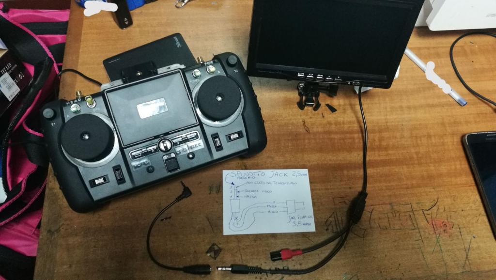

Salve a tutti... qualke pagina fa avevo mostrato il mio disappunto sul piccolo monitor del mio fantastico hubsan h501s, ne volevo uno più grande ma senza spendere molti soldi.
Bhe forse ho trovato una soluzione.. sfruttando l'uscita video del telecomando e soprattutto spendendo veramente poco!
Ho acquistato un monitor da 7" tft lcd dai cinesi (costo 25 euro).
Creato il supporto e il cavo video... monto e collego il tutto, provo e......FUNZIONAAAAA......
Dimenticavo x l'alimentazione uso la lipo del telecomando e per il supporto ho usato vari accessori per actioncam.
allego foto...
Bella configurazione! Riesci a spiegarci come hai fatto e dove hai preso quel monitor a così poco?

Exclamation Chiarimenti

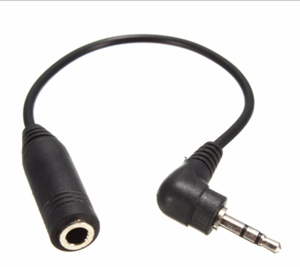

Tutto sta nel sapere come hubsan ha disposto il segnale video e la relativa massa, nell'uscita video del telecomando.
Dopo vari tentativi, con un jack stereo sono riuscito ad estrapolarlo.
Adesso vi spiego come Hubsan ha disposto massa e video.
In un jack stereo ha messo la massa nel primo anello e il segnale video nel secondo, lasciando l'anello apicale in disuso.
Visto che l'uscita è una femmina stereo da 2.5mm ho acquistato un cavo adattatore per portarla a 3.5mm (vedi foto).
Nel monitor ho trovato un cavo con tre entrate: alimentazione, segnale video e segnale audio, quest'ultimo subito tolto.
Nel cavo di alimentazione ho cambiato lo spinotto e adattato con quello della lipo, presente nel mio telecomando e nel cavo del segnale video ho tolto lo spinotto RCA ed ho collegato un Jack stereo maschio da 3.5mm (seguendo sempre lo schema che mi ha imposto la casa costruttrice), aiutandomi con un tester.
Spero di essere stato chiaro.
Una buona serata a tutti.

Originariamente inviata da Maurizio.78 Visualizza il messaggio
Grande! Ottimo lavoro
