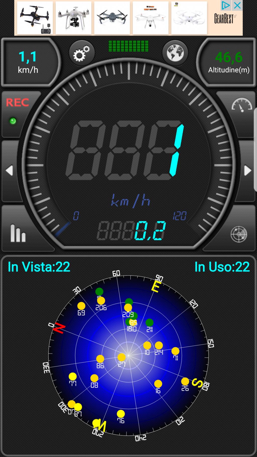

Grazie Luka ho scaricato tutti e due i pacchetti ma quello con il telecomando advance e in inglese mentre l'altro è in italiano ma la versione standard e un errori o pure non ci sono manuali per il telecomando advance in ita ?
Poi un altra cosa ragazzi ho notato che tutti aspettano i 12 satelliti sul telecomando ma è possibile che dove abito io usato il cell ne veda 22 e ne usi 22 satelliti?

Visto che è stato discusso tempo addietro, faccio un sunto di ciò che è l'uso dei satelliti gps sul nostro drone.
Non ha molta importanza il numero di satelliti poiché una triangolazione, proprio per il significato della parola, ha bisogno di soli tre punti per essere sufficiente. Per essere più precisa, più punti si hanno meglio sarà. Per semplificare e alleggerire il lavoro al piccolo processore in uso sul drone ci si "accontenta" di un minimo di sei satelliti per calcolare la posizione sui tre assi dello stesso drone dando un massimo di dodici satelliti che saranno scelti fra quelli con orizzonte meno basso. Per quanto riguarda il radiocomando ne basteranno tre per memorizzare la posizione di rth dato che non serve alla navigazione e stabilizzazione una precisione maggiore. Ricordo che il radiocomando è leggermente schermato tanto dalle mani quanto dal vostro corpo e che "l'antenna" gps è un pallino metallico di circa 5mmq e le onde elettromagnetiche che trasportano le informazioni sono millimetriche, arrivano da piuttosto lontano e che persino una goccia d'acqua le può bloccare. Quindi, alla fine di questo pippotto, non state a fissarvi su quel numerino prima delle coordinate, tanto a noi serviranno, in caso, a ritrovare il drone quando giocherà a nascondino.
