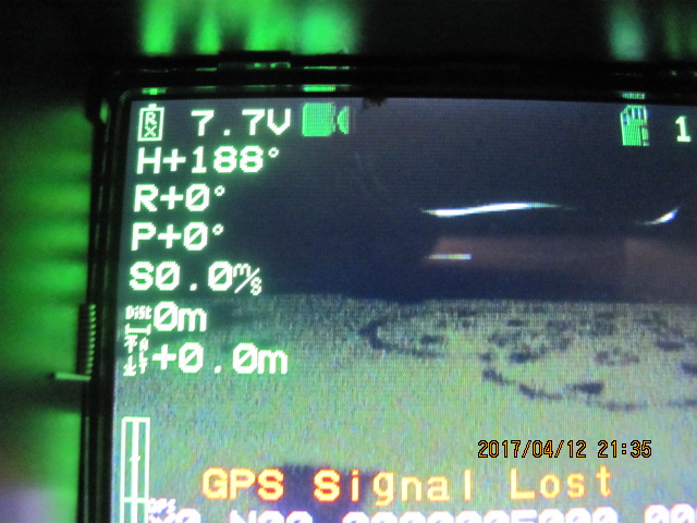

Ok ragazzi!!! GEAZIE!! Risolto il problema dell'aggiornamento con il nuovo firmware: ...non si armavano i motori!!!
Come voi mi avete suggerito, ho risolto il problema!!! ....con il nuovo firmware, se non si agganciano i satelliti e si vola in modalità gps on, i motori non si armano!!!
Io, stupidamente, facevo tutte le prove sotto il tetto di casa con zero satelliti!!!
