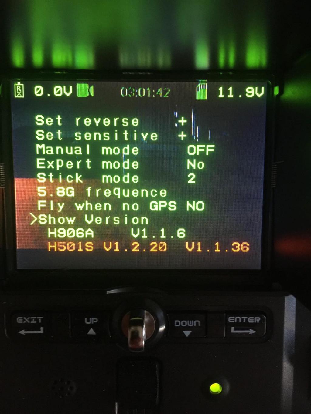

Giorno a tutti, oggi ennesimo volo senza buoni risultati, i motori si armano solo in Expert mode altrimenti ciccia, in questo modo vola, ma male, se poi attacco il gps non ne parliamo incomincia a skizzare su giù destra sinistra...
La mia configurazione:
TX 1.1.6
RX 1.2.12
FC 1.1.36
Esiste la maniera di portarlo allo stato di fabbrica?
Ma facci sapere con precisione se S o SS, se RC Pro o standard. Per capire meglio la situazione.
Maledetto T9 del menga!
Questo è il mio drone
Hubsan x4 h501s fpv-img_2290.jpg Hubsan x4 h501s fpv-img_2282.jpgHubsan x4 h501s fpv-img_2292.jpg

Ciao e grazie per la risposta, ho scaricato tutto dalla tua pagina ed avevo installato i firmware da te consigliati, ma aveva continuato a darmi gli stessi problemi: volo solo in Expert mode, skizzo in alto, perdita del controllo e per ultimo skizzo all'indietro..
il fatto che si armano i motori solo in modalità EXPERT è normale, non ci puoi fare nulla.

Prova a mettere la FC 1.1.11 e poi la 1.1.22 e fai un ultimo test di volo.
dimenticavo
FAI LA CALIBRAZIONE DI TUTTI I SENSORI (vedi il mio canale ad hoc su youtube, c'è un video dedicato)

Originariamente inviata da lukappaseidue Visualizza il messaggio
Diciamo che, facciamo da tester ... comunque in linea di massima gli aggiornamenti sono (quasi) sempre migliorativi.
dimenticavo
Ciao, allora ho provato a fare la calibrazione del telecomando e qui tutto ok, poi ho fatto la calibrazione del drone, non mi fa l'ultima calibrazione, lampeggia rosso, verde, poi torna a lampeggiare rosso....
L'hai girato di nuovo? A me sempre due volte, poi ok. Se stiamo parlando del livellamento.
