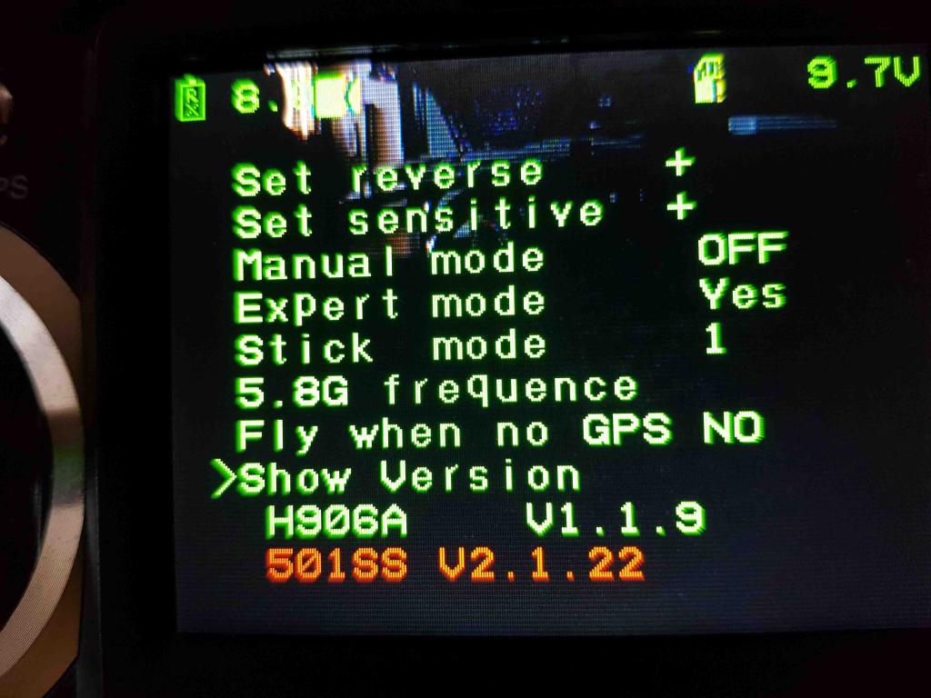

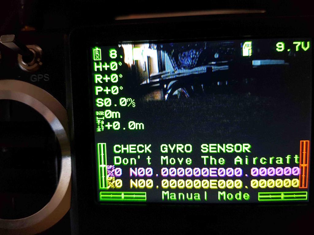

ho grossi problemi con l'aggiornamento firmware del mio drone, tanto grossi che mi lasciano a terra. invio un filmato, se ci riesco, e chiedo a voi se potete aiutarmi, grazie. Raoul
Hubsan x4 h501s fpv-20170629_124526.jpg   Hubsan x4 h501s fpv-20170629_124550.jpg
Raoul Baldrati non è in linea   Rispondi quotando

Originariamente inviata da Raoul Baldrati Visualizza il messaggio
Qualche dettaglio in più?
Cosa è successo? upgrade interrotto?
Cosa hai caricato e con quale tool?
lukappaseidue non è in linea   Rispondi quotando

Ho usato FC V3 e ho provato con 1.1.36 e da quel momento mi ha dato errore e non ha più funzionato, anzi mi era sparita anche la ricevente che poi sono riuscito a caricare.

Scusa, ti ripeto perché ho fatto un po di casino. Ho usato FC V3 e provato a caricare 1.1.36, da quel momento mi ha dato errore ed dopo vari tentativi con altre versioni (1.1.20 o 1-1-11) mi è sparita anche la ricevente che poi sono riuscito a ricaricare.
