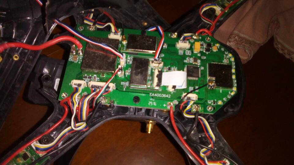

Originariamente inviata da lukappaseidue Visualizza il messaggio
Da come si vede nella prima foto ci sono 2 cavetti che escono invece nel mio 109 c'è solo 1 cavetto riguardante il gps,il modulo compass è integrato nella scheda madre?

Originariamente inviata da Astroquad Visualizza il messaggio
Da come si vede nella prima foto ci sono 2 cavetti che escono invece nel mel mio 109 c'era solo 1 cavetto riguardante il gps,è normale?
Il modulo è identico il secondo cavetto è quello del modulo COMPASS.
E a te non interessa.
Ricorda di verificare la continuità del cavetto del GPS, con un tester
Allegato 275480Allegato 275481
Inviato con il mio 5010D - Scarica l‘app del Forum di Modellismo.net
visto che come me hai il drone 109 che invece è aperto il giroscopio dove si tova??
io ho problemi con quello
puoi postare una foto prima di richiuderlo?

Originariamente inviata da ceccorudy Visualizza il messaggio
io ho problemi quello
grazie
sarà collocato sulla scheda madre, che poggia su una spugnetta.
Fai una foto ravvicinata della scehda madre
per collocato dici saldato oppure appiccicato
nella foto postato lo vedi???
grazie
ho già postato le foto con il drone aperto, guarda nei post precedenti
per gli incompetenti come me gentilmente fammi un cerchio rosso sul giroscopio
